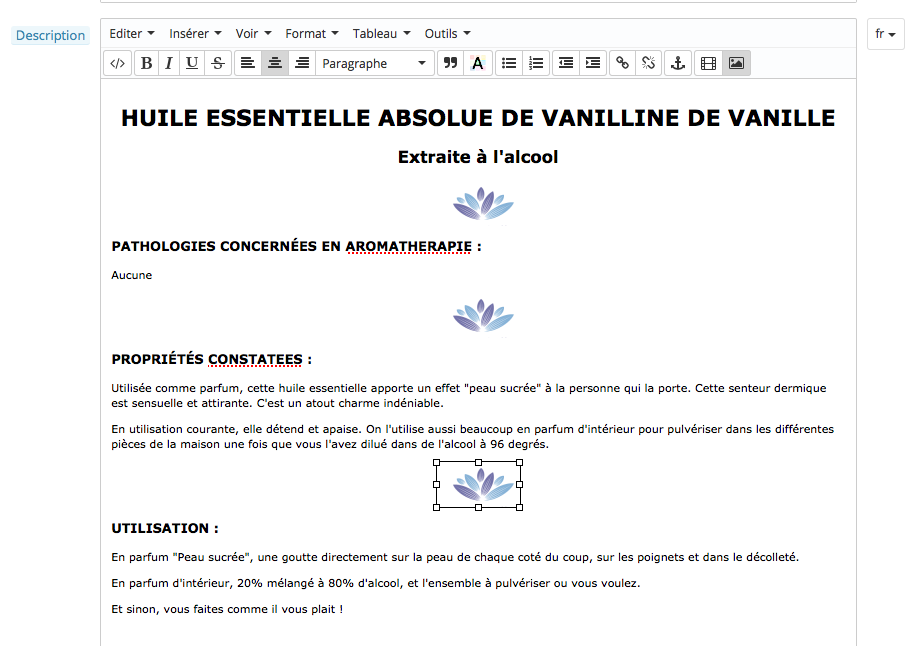

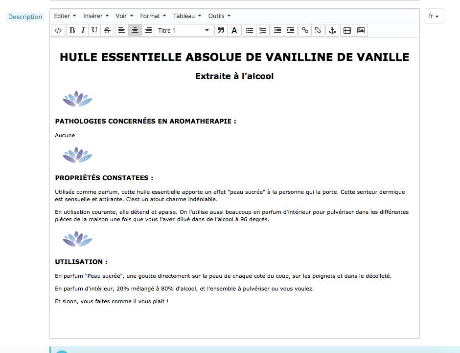

Jean Francois G Posted July 7, 2016 Author Share Posted July 7, 2016 Malheureusement non, il est en construction et pas en prod. Mais j'ai cette photo si tu veux : Photo 1 : J'ai centré les petits logo mais pas encore cliqué sur enregistrer : Puis ensuite je clique sur enregistrer et j'ai ça : Et c'est un prestashop tout propre tout neuf.. Link to comment Share on other sites More sharing options...
Jean Francois G Posted July 7, 2016 Author Share Posted July 7, 2016 dans le source il marque ça : <p><img style="margin-left: auto; margin-right: auto;" src="/images/minilogo.png" alt="minilogo.png" height="45" width="83" /></p> Mais effet : zero Une idée quelqu'un ?? Link to comment Share on other sites More sharing options...

Mediacom87 Posted July 11, 2016 Share Posted July 11, 2016 Bonjour, peut être en désactivant htmlpurifier dans la configuration de PRestaShop. Link to comment Share on other sites More sharing options...
Jean Francois G Posted July 12, 2016 Author Share Posted July 12, 2016 Nickel mediacom, En désactivant html purifier, le centrage des images dans les caractéristiques produits restent après la sauvegarde. C'est étrange, pas logique d'avoir interdit un centrage d'image, mais c'est en tous les cas, c'est bien cette bibliothèque Merci à tous les participants à ce topic : Mediacom87 (Qui a trouvé le problème) Poisson Qui ont été très cool de m'avoir aidé Link to comment Share on other sites More sharing options...
