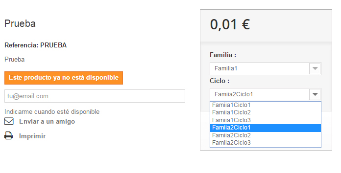

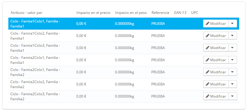

djmortis Posted June 29, 2016 Author Share Posted June 29, 2016 Bien estoy con atributos y combinaciones, he creado dos atributos con 3 opciones cada uno. Familia 1: - Familia 1 Ciclo 1 - Familia 1 Ciclo 2 - Familia 1 Ciclo 3 Familia 2: - Familia 2 Ciclo 1 - Familia 2 Ciclo 2 - Familia 2 Ciclo 3 La idea es que si pincho en Familia 1 solo me aparezcan las 3 opciones de Familia 1, pero me aparecen todas, al igual que si pincho en Familia 2. Si por ejemplo pincho en Familia 1 y selecciono Familia 2 Ciclo 1, 2 o 3 me dice que El producto no existe en este modelo. Por favor, elija otro. ¿No hay forma de que directamente no aparezcan las opciones de las que no hay combinación? Os dejo un par de imágenes para que veáis lo que digo. Link to comment Share on other sites More sharing options...
