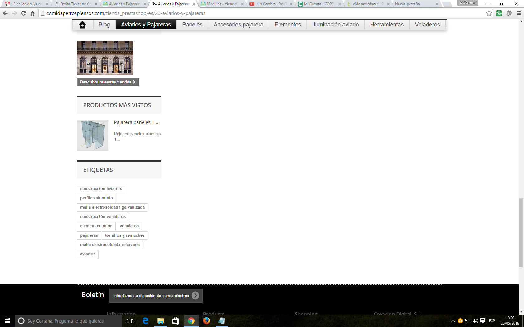

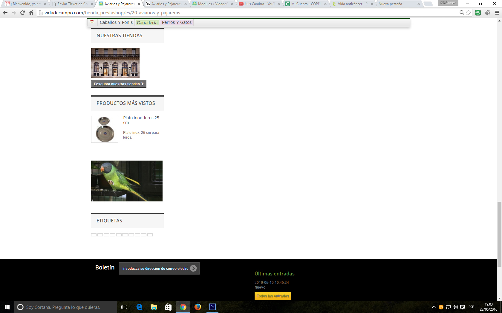

mcgp32 Posted May 24, 2016 Share Posted May 24, 2016 Hola, Estoy instalando una multitienda y el bloque etiquetas aparece solo en una tienda y en la otra no. Tengo la tienda principal http://vidadecampo.com/tienda_prestashop/es/ ytienda secundaria: http://comidaperrospiensos.com/tienda_prestashop/es/Actualmente están en modo mantenimiento. He creado los productos a nivel de todas las tiendas y he puesto etiquetas en los productos. Dentro de catalogo >> etiquetas se puede ver las mismas etiquetas para las dos tiendas. En la configuración del modulo bloque etiquetas tengo para ambas: Etiquetas que se muestran 10Niveles de etiquetas 3Visualización aleatoria NO En la tienda secundaria me muestra todas las etiquetas mas utilizadas, pero en la tienda principal se muestran unos cuadros vacíos y nada más. He buscado información, pero no encuentro a que es debido.Os dejo unas imágenes. Gracias por vuestra ayuda. Link to comment Share on other sites More sharing options...

mcgp32 Posted May 26, 2016 Author Share Posted May 26, 2016 Gracias por contestar CODE Plus. Creo que es un problema de Prestashop para multitienda. En el foro indicaban que podían ser etiquetas que se hubieran eliminado. En la tabla tag_count no se borraban las etiquetas eliminadas. Hice una copia primero y luego eliminé las etiquetas que ya no existían, pero observé una cosa. Si doy de alta un producto para una sola tienda, la etiqueta la genera correctamente, pero si doy de alta un producto para todas las tiendas (en este caso solo tengo dos), la etiqueta la genera solo para la tienda secundaria. En el modulo etiquetas me lo muestra bien, como si existieran para las dos, pero creo que no tiene en cuenta la tienda. Intenté insertar la etiqueta más utilizada para la otra tienda y me dá ERROR: Entrada duplicada id_group-id_tag para la clave primary. Quiere decir que no está teniendo en cuenta la tienda id_shop. No se si a alguien más le ha pasado, ya que de multitienda no hay tanta documentación. Si, el modulo está activado en ambas tiendas. Link to comment Share on other sites More sharing options...
mcgp32 Posted May 27, 2016 Author Share Posted May 27, 2016 Hola,He seguido haciendo pruebas y si doy de alta un producto a nivel de una sola tienda, la etiqueta la genera bien para esa tienda. Pero si luego le digo que ese producto lo active también para la tienda secundaria, la etiqueta me la quita de la tienda primera y la deja en la tienda secundaria, cuando las etiquetas deberían estar en las dos. Link to comment Share on other sites More sharing options...
