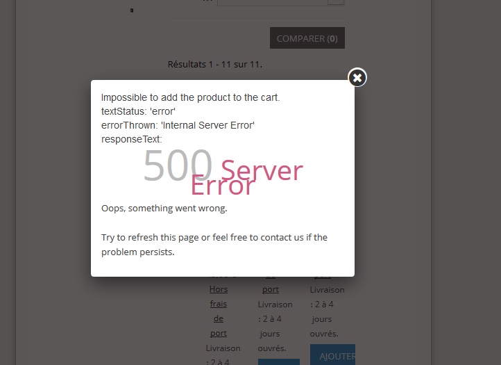

arm15 Posted May 23, 2016 Share Posted May 23, 2016 (edited) Bonjour, j'ai un gros problème sur mon site. Dès que l'on clique sur le bouton "Ajouter au panier" j'ai une fenêtre qui s'affiche: Je pense avoir fait une bêtise en vidant depuis mon FTP le cache smarty et compile à la racine de mon site....??.. Que faut-il que je fasse pour supprimer ce problème? Merci Mon site: https://locomotif-shop.com/ Edited May 23, 2016 by arm15 (see edit history) Link to comment Share on other sites More sharing options...
Eolia Posted May 23, 2016 Share Posted May 23, 2016 Activez l'affichage des erreurs depuis le defines.inc.php vous en saurez plus^^ 1 Link to comment Share on other sites More sharing options...

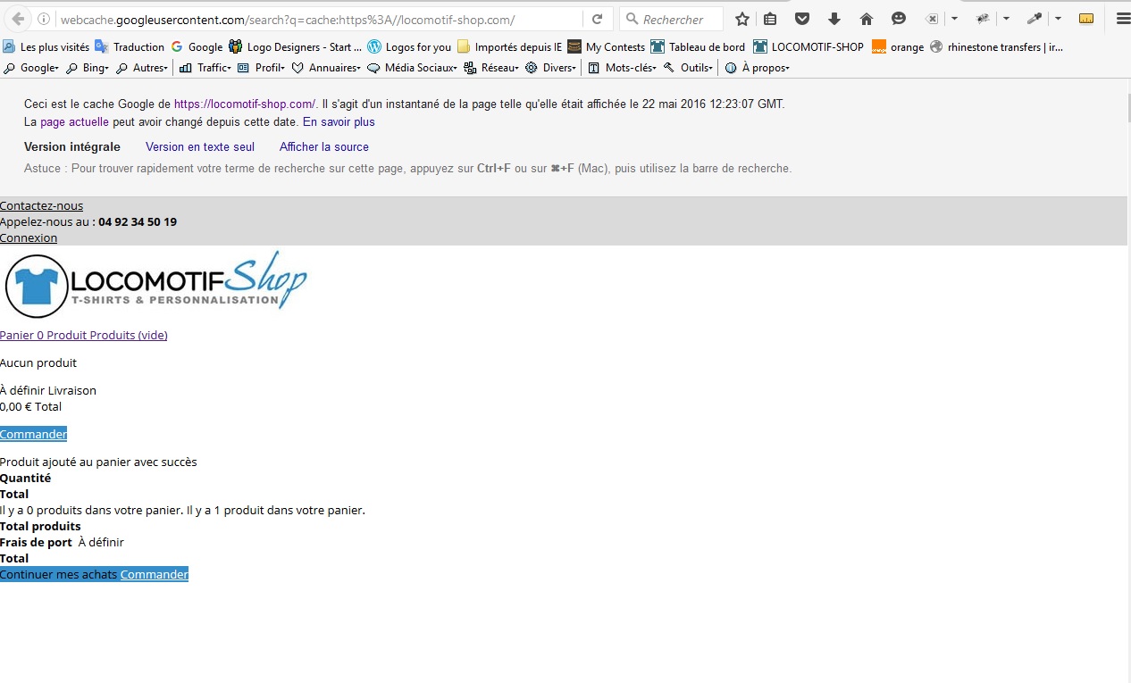

arm15 Posted May 23, 2016 Author Share Posted May 23, 2016 (edited) Fausse alerte, c'était dû au cache de mon navigateur FF, j'ai essayé sur GC pas de soucis, merci Eolia pour ta réponse ultra rapide Si tu pouvais essayer de ton côté et me donner ton résultat, ce serait sympa! J'ai aussi un problème sur Google Cache, tout est a la queue-leu-leu , peut être est ce dû a mon header? Edited May 23, 2016 by arm15 (see edit history) Link to comment Share on other sites More sharing options...
arm15 Posted May 23, 2016 Author Share Posted May 23, 2016 ci joint une impression d'écran: Link to comment Share on other sites More sharing options...
Eolia Posted May 23, 2016 Share Posted May 23, 2016 euh... quel est le rapport avec google.cache ? Là visiblement, c'est les css qui n'étaient pas chargés Chez moi votre site fonctionne correctement 1 Link to comment Share on other sites More sharing options...
arm15 Posted May 23, 2016 Author Share Posted May 23, 2016 (edited) c'est pour voir si en vidant le cache de mon smarty cela aurait corrigé l'erreur de Google Cache, j'ai ce soucis depuis 3 semaines approximativement, je pense que c'est quand je suis passé à la version 1.6.1.5 de Prestashop. C'est la même chose pour toutes mes pages. Aurais tu une idée pour résoudre ce problème? Pour en rajouté une couche, je ne peux plus éditer correctement mes produits. Merci Edited May 23, 2016 by arm15 (see edit history) Link to comment Share on other sites More sharing options...
Eolia Posted May 23, 2016 Share Posted May 23, 2016 Ben non c'est pire en fait car google a enregistré l'url de votre fichier css : https://locomotif-shop.com/themes/moderno/cache/v_1719_df0551dbe7bfdecd7eb7d5ed20ae632a_all.css En vidant le cache, vous en créez un nouveau avec un autre nom, donc google ne le trouvera plus. Mais franchement, ca change quoi pour vous ? Le référencement ne se fait pas sur le cache Google hein ? Voyez ici plutôt^^ https://www.google.fr/search?q=site%3A+locomotif-shop.com&oq=site%3A+locomotif-shop.com&aqs=chrome..69i57j69i58.4543j0j4&sourceid=chrome&ie=UTF-8 1 Link to comment Share on other sites More sharing options...
arm15 Posted May 23, 2016 Author Share Posted May 23, 2016 Donc, si je comprends bien, je laisse en état et j'attends. C'est vrai que ce n'est pas le plus important. Par contre je suis très embêté depuis que je suis passé en 1.6.1.5, J'ai environs 200 produits et 1/4 de ceux-ci ne peuvent plus être réédités correctement. Le 1/4 qui reste ont été créés après cette maj. Peux t'on faire un rollback, et comment? les 1/4 de mes produits devront-il être réédités? Link to comment Share on other sites More sharing options...

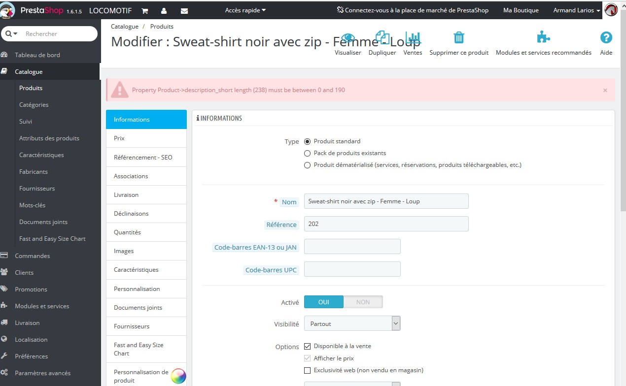

arm15 Posted May 23, 2016 Author Share Posted May 23, 2016 (edited) Voila ce que j'ai par exemple, quand je veux rajouté un transporteur: ou ça, quand je veux rééditer un produit: Même en sauvegardant sans rajouter quoi que ce soit, j'ai un message comme celui -ci: Edited May 23, 2016 by arm15 (see edit history) Link to comment Share on other sites More sharing options...
Eolia Posted May 23, 2016 Share Posted May 23, 2016 Ok, tous ces points peuvent se corriger. Vous êtes parti de quelle version ? 1 Link to comment Share on other sites More sharing options...
arm15 Posted May 23, 2016 Author Share Posted May 23, 2016 (edited) Je suis parti de la version1.6.1.4 Je vous signale que j'avais la langue anglaise en + mais non active. Je l'ai supprimé dans la version 16.1.5 Edited May 23, 2016 by arm15 (see edit history) Link to comment Share on other sites More sharing options...
Eolia Posted May 23, 2016 Share Posted May 23, 2016 Déjà commencez par modifier la valeur max de la description courte dans vos paramètres produits Ensuite il faut regarder dans la table ps_product_lang pour les link_rewrite de ces produits 1 Link to comment Share on other sites More sharing options...
arm15 Posted May 23, 2016 Author Share Posted May 23, 2016 A combien je met la valeur de la description courte? par contre je ne sais pas comment accéder à la table ps_product_lang...dsl Link to comment Share on other sites More sharing options...
Eolia Posted May 23, 2016 Share Posted May 23, 2016 Ce que vous voulez (ca depend de l'affichage de votre thème en fait), mettez 300 pour commencer. Pour le reste, il faut passer par phpmyadmin. Vous pouvez m'envoyer un accès à votre BO par MP si vous voulez que je regarde 1 Link to comment Share on other sites More sharing options...
arm15 Posted May 23, 2016 Author Share Posted May 23, 2016 (edited) Bon, j'ai mis à 300. Je suis allé voir sur phpmyadmin....franchement, pour moi c'est impénétrable, je n'y comprends rien...rassurez vous, j'ai vite refermé sans toucher à rien. Je vous envois par MP l'accès à mon BO, mon FTP, et à phpmyadmin_machin. Merci par avance !!! Edited May 23, 2016 by arm15 (see edit history) Link to comment Share on other sites More sharing options...
Eolia Posted May 24, 2016 Share Posted May 24, 2016 Pb résolu Différentes incohérences en base de données provoquaient ces erreurs: produits fantômes (vides et/ou sans id_shop), langues supprimées, arbre des catégories incorrect, etc... Après un nettoyage de ces éléments tout est revenu en ordre. 1 Link to comment Share on other sites More sharing options...
