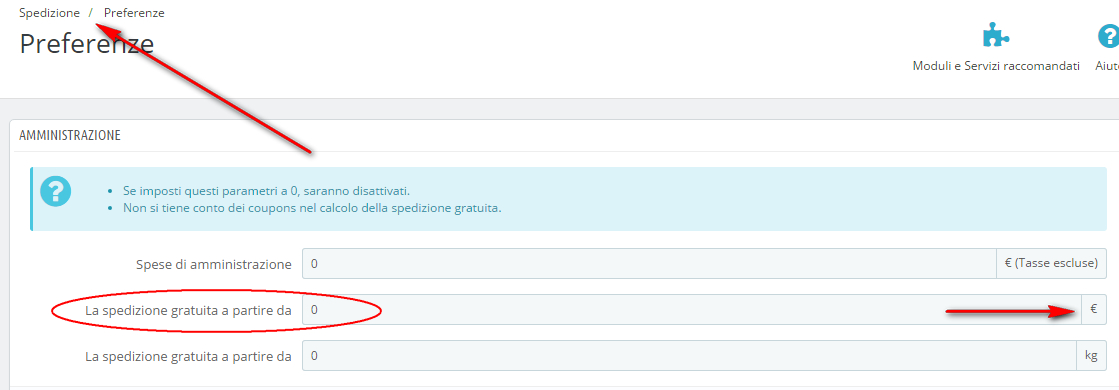

Ho necessità di configurare spedizioni in Italia e estero abilitando la spedizione gratuita solo in Italia sopra i 50€.
Da BO vai in SPEDIZIONI -> IMPOSTAZIONI e qui puoi impostare quello che ti serve.

ok comunque devi andare in mezzi di spedizione non in impostazioni del menu spedizione
Si fatto, per l'estero non ho problemi, non capisco come settare i parametri per l'italia per fare la spedizione gratuita sotto i 50€.
