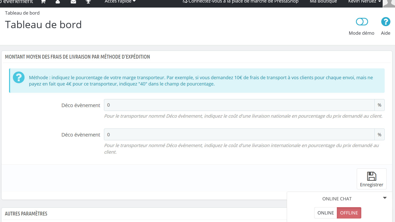

decoevenement Posted May 15, 2016 Share Posted May 15, 2016 Bonjour dans le back office sur le tableau de bord on a un récap des bénéfices etc. (le module dashtrends je pense). dans la config de ce module on peut choisir les frais pour les transporteurs. or il ne me propose que un transporteur alors que j'en ai 5 dans mes transporteurs. voir image jointe. Les 4 autres ont été crée via des modules (modial relay et bpost) mais ils apparaissent bien dans mes transporteurs et dans tous les autres modules faisant appel a mes transporteurs. sauf le dashtrands. si qqn à une idée de comment tous les faire apparaitre dans ce dash trends? pour info j'avais ce même problème avec un module de date ou il n'affichait qu'un transporteur et le gars qui a conçu ce module date m'a réglé le problème en changeant dans son php ceci: original: Carrier::getCarriers($id_lang);remplacé par : Carrier::getCarriers($id_lang, false, false, false, null, 'ALL_CARRIERS'); cependant dans le dashtrends je ne trouve rien avec un getCarriers qui pourrait éventuellement être modifié. merci d'avance si quelqu'un à une piste. Link to comment Share on other sites More sharing options...
decoevenement Posted May 15, 2016 Author Share Posted May 15, 2016 parfait ça fonctionne. un grand merci Link to comment Share on other sites More sharing options...
