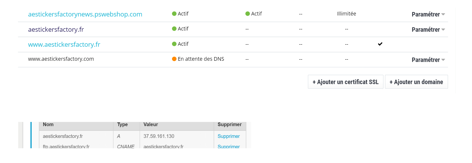

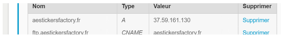

aestickersfactory Posted May 11, 2016 Author Share Posted May 11, 2016 (edited) je ne comprends pas , sur amen j'ai bien fait le changement de l'adresse ip je vous joins une copie d'écran Edited May 11, 2016 by aestickersfactory (see edit history) Link to comment Share on other sites More sharing options...

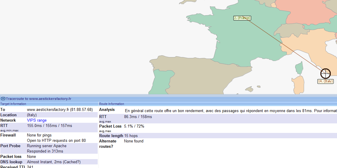

Oron Posted May 11, 2016 Share Posted May 11, 2016 Bon je reviens pour le http://aestickersfactory.fr il va sur https://aestickersfactorynews.pswebshop.com/ mais le www.aestickersfactory.fr il va en italie donc il y a une erreur dans les dns si cela est une copie de votre compte chez amen, faites moi une copie de toutes les lignes, vous pouvez me l'envoyer en MP pour plus de discrétion. Vérifiez ce soir à 00h40 Link to comment Share on other sites More sharing options...
aestickersfactory Posted May 12, 2016 Author Share Posted May 12, 2016 Bon je reviens pour le http://aestickersfactory.fr il va sur https://aestickersfactorynews.pswebshop.com/ mais le www.aestickersfactory.fr il va en italie 2016-05-12_00h28_53.png donc il y a une erreur dans les dns 2016-05-12_00h30_21.png si cela est une copie de votre compte chez amen, faites moi une copie de toutes les lignes, vous pouvez me l'envoyer en MP pour plus de discrétion. 2016-05-12_00h38_02.png Vérifiez ce soir à 00h40 alors bonne nouvelle suite à votre réponse j'ai contacté amen, et j'ai réussi à changer l'adresse IP pour mon www.aestickersfactory.fr donc jusque là tout va bien. Mais le certificat SSL est il obligatoire pour mon site ? Je ne m'y connais pas vraiment. Merci beaucoup !! Link to comment Share on other sites More sharing options...

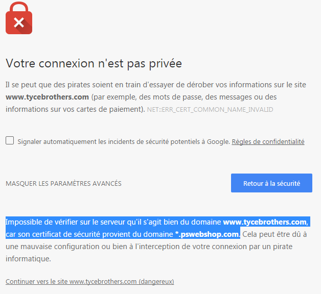

Oron Posted May 12, 2016 Share Posted May 12, 2016 Bonjour Message en MP; aestickersfactory.fr utilise un certificat de sécurité invalide. Le certificat n'est valide que pour les noms suivants : *.pswebshop.com, pswebshop.com Code d'erreur : SSL_ERROR_BAD_CERT_DOMAIN il ne faut pas mettre en https avant d'avoir acheter un certificat, le SSL de pswebshop.com ne fonctionne pas pour votre domaine. Les certificats SSL sont chaque fois propre au nom de domaine. Link to comment Share on other sites More sharing options...

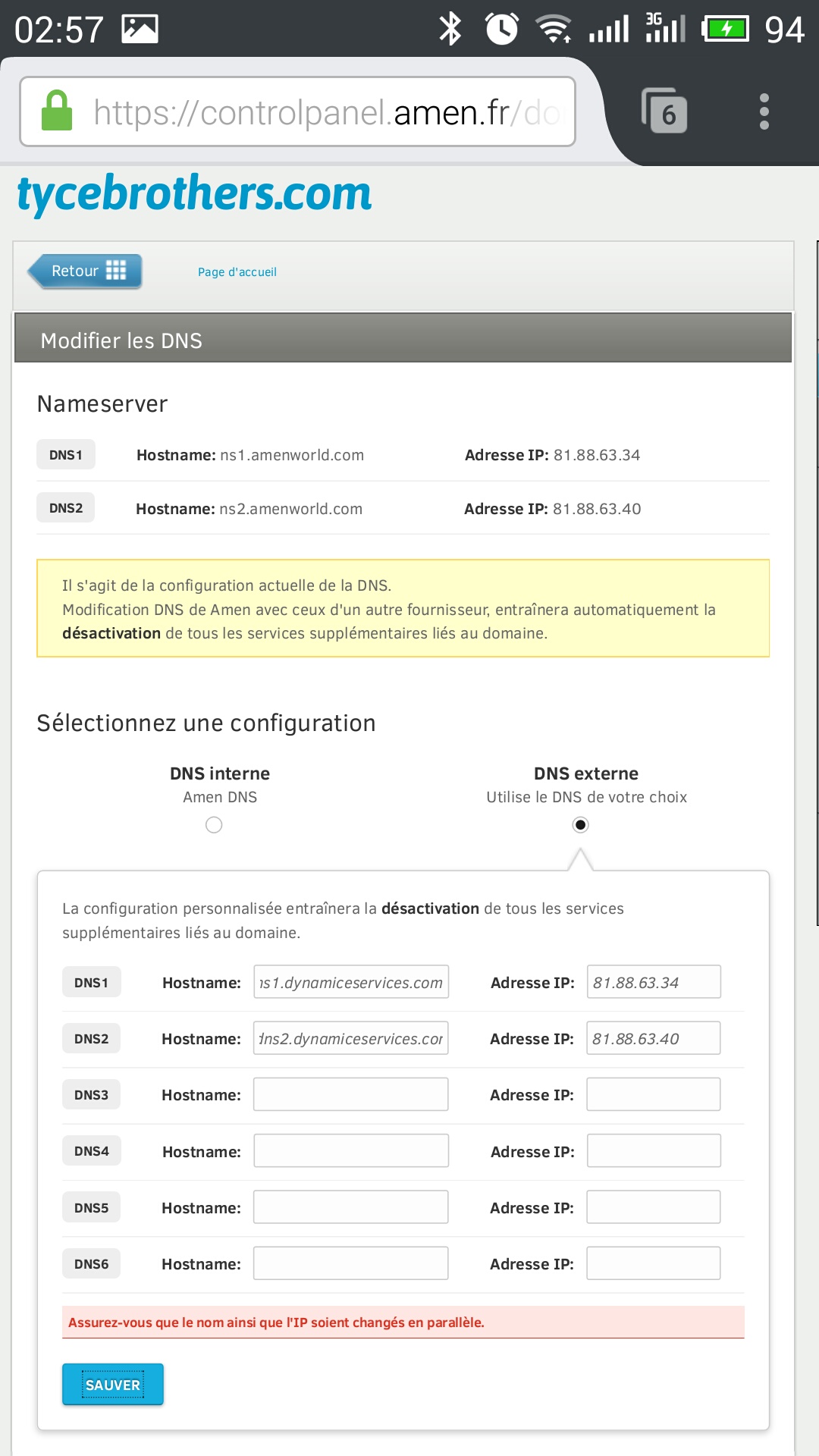

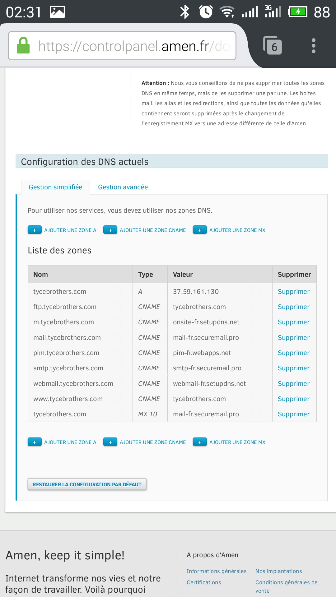

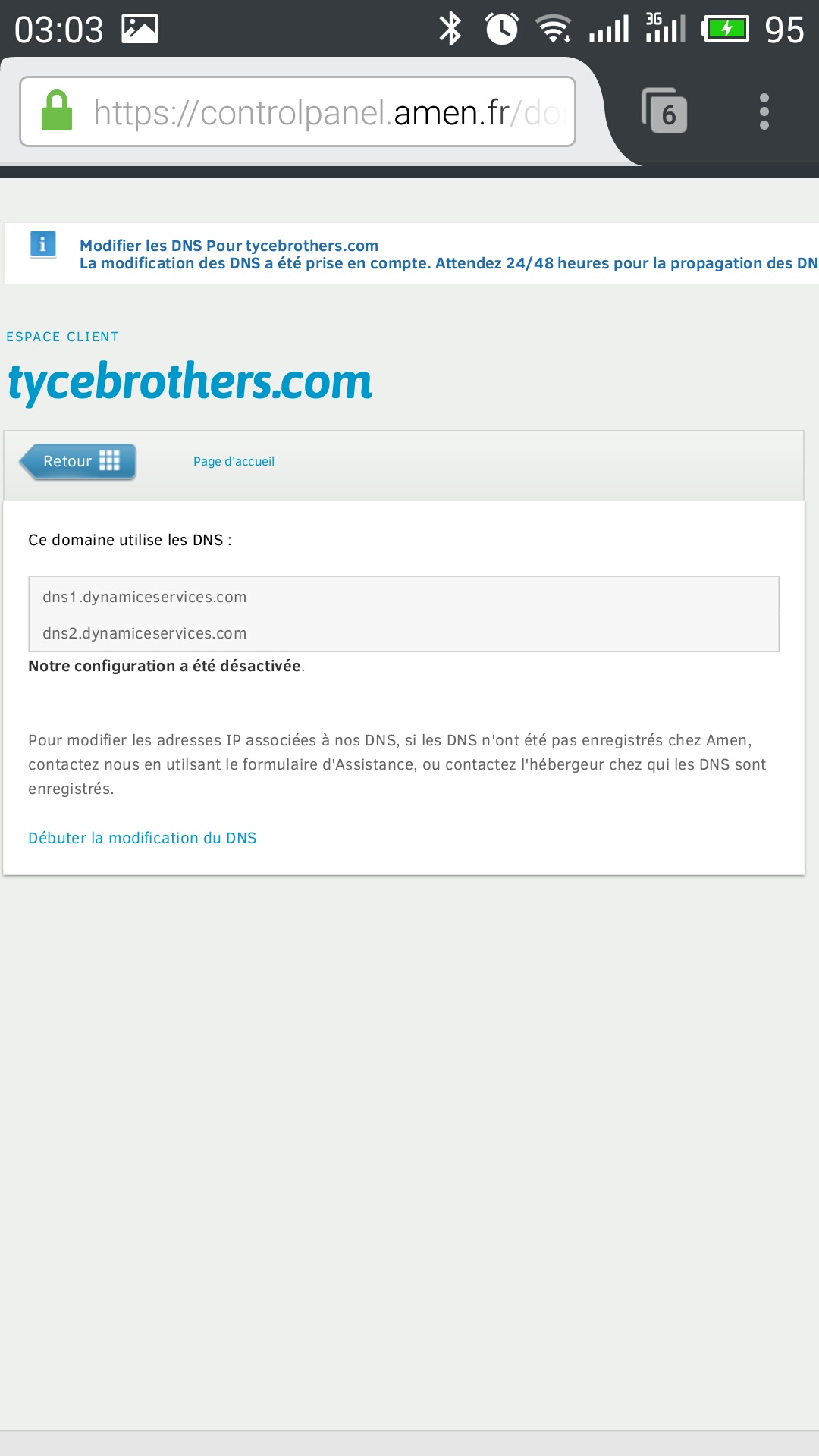

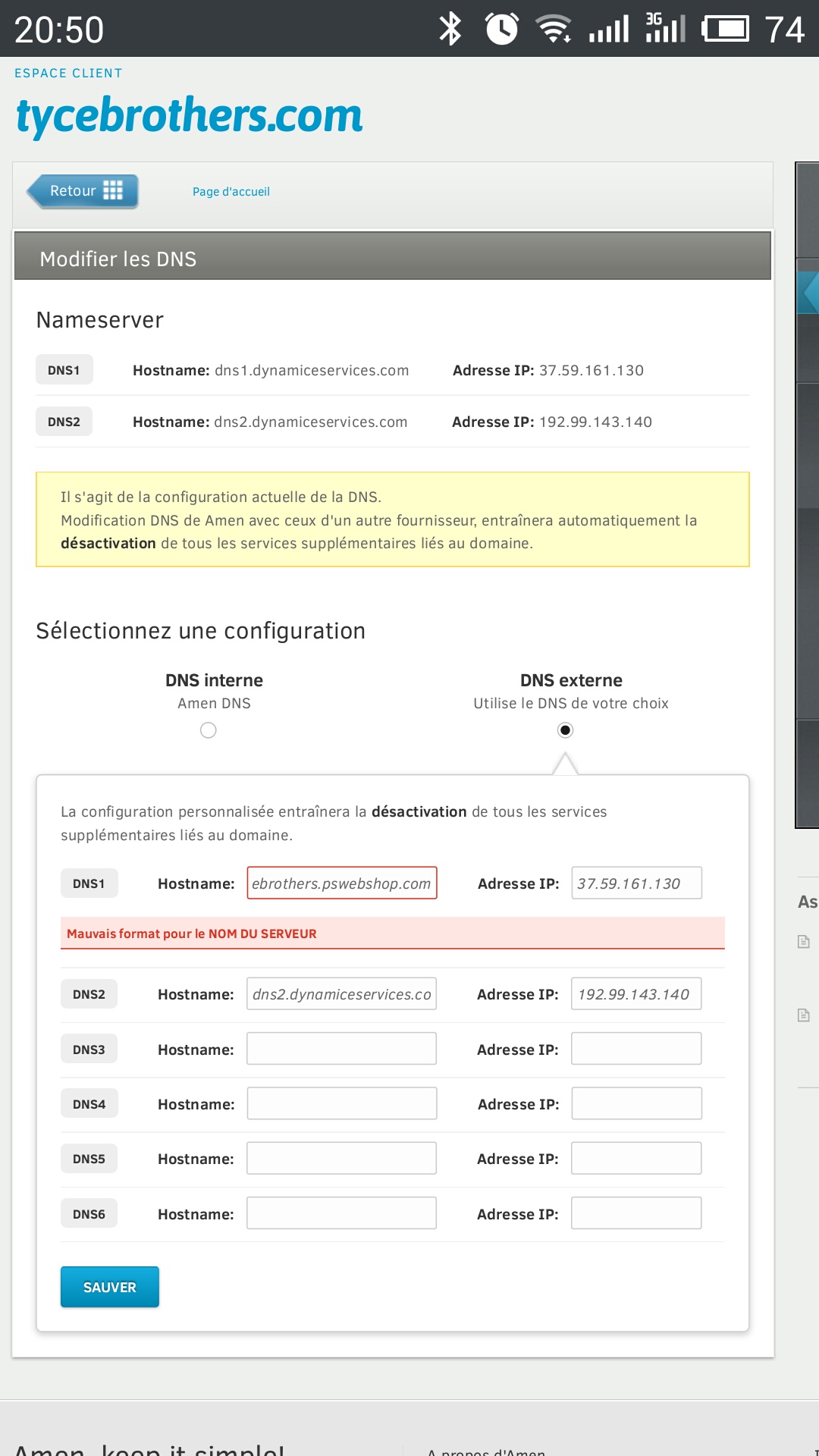

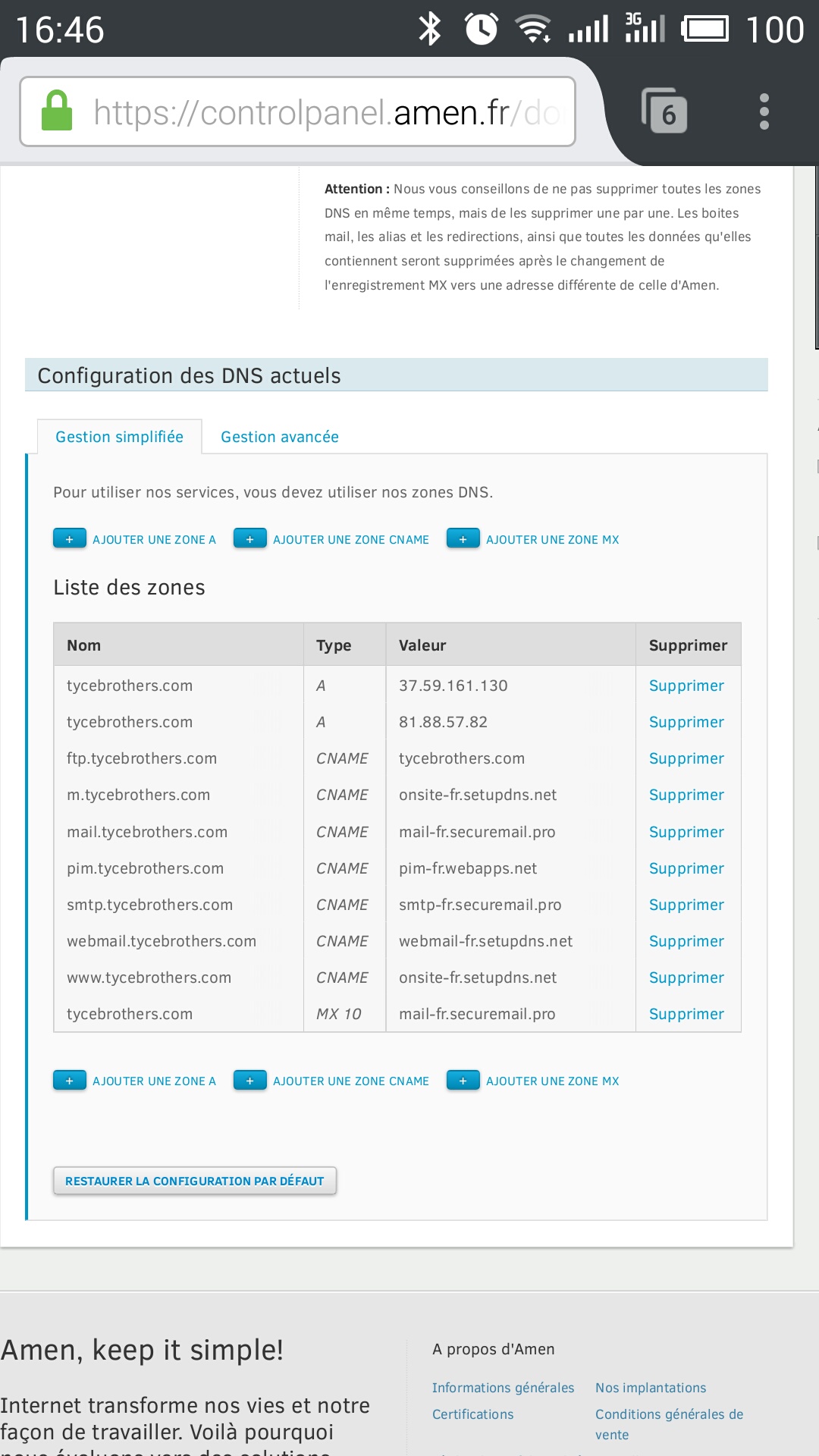

Yohann CREA Posted July 15, 2016 Share Posted July 15, 2016 Bonjour, Mon problème étant de la même veine, je me permets de l'exposer à la suite... J'ai acquis tycebrothers.com avec AMEN pour un ami qui veut monter sa boutique. Après avoir mis en ligne une page de test avec l'outil intégré AMEN, je souhaite la supplanter par http://tycebrothers.pswebshop.com/ créé avec Prestashop, tout en affichant dans la barre d'adresse du navigateur, le nom de domaine. Je n'ai trouvé nulle part quels DNS renseigner avant l'IP et ce que j'ai testé par désespoir ne fonctionne bien sûr pas... Les captures d'écran parleront mieux que moi... Est-ce que ça inspire quelqu'un ? Link to comment Share on other sites More sharing options...

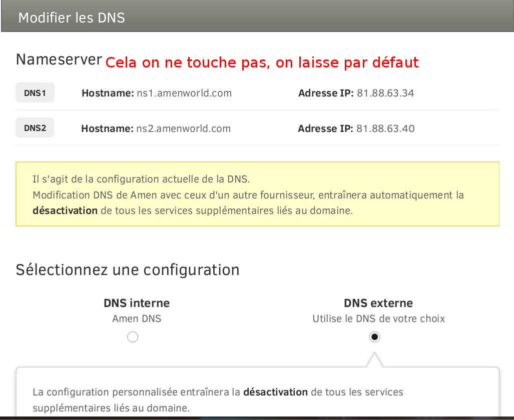

Oron Posted July 15, 2016 Share Posted July 15, 2016 Bonjour DNS1 Hostname : dns1.dynamiceservices.com Adresse IP 37.59.161.130 << ceci est Faux dns1 et dns2 dns1.dynamiceservices.com et dns2.dynamiceservices.com << c'est le/les serveurs qui gère les domaines dns = Domain Name Server Serveur de nom de domaine, c'est eux qui dise que tel site se trouve à tel ip. Il contiennent cette information : tycebrothers.com A 37.59.161.130 << ceci 1 seule fois pas deux lignes l'autre ligne en-dessous vers une autre adresse IP supprimez la le www.tycebrothers.com CNAME onsite-fr.setupdns.net si vous laissez tel quel quand le visiteur tape http://www.tycebrothers.com il va se retrouver sur onsite-fr.setupdns au lieu de se trouver sur votre site tycebrothers.com corriger par : www.tycebrothers.com CNAME tycebrothers.com le ftp c'est bon, le reste c'est bon juste ces deux points 1 Link to comment Share on other sites More sharing options...

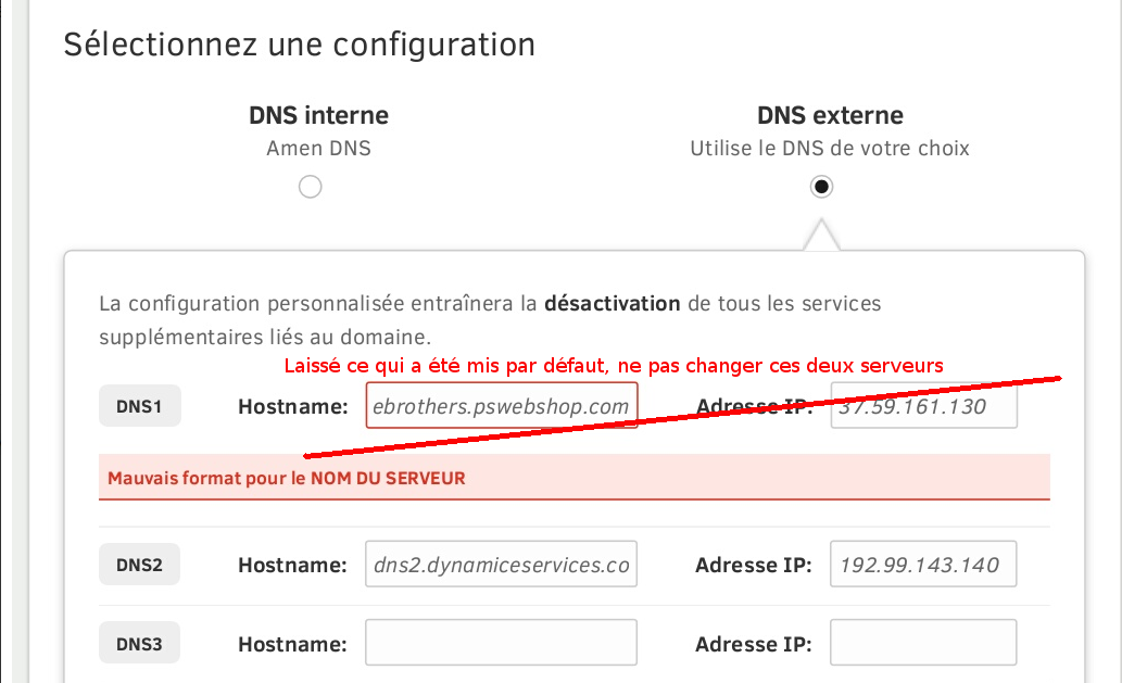

Yohann CREA Posted July 16, 2016 Share Posted July 16, 2016 (edited) Bonjour,Merci beaucoup pour cette réponse ultra-rapide !D'emblée, le www. dans l'interface de Prestashop est passé en vert.Ensuite, j'ai dû remettre la config AMEN pour ravoir accès au CNAME qui mentionnait onsite-fr.Par la même occasion, j'ai récupéré les IP fournies à la base par AMEN (captures jointes), mais l'interface AMEN refusait de me laisser leur associer les dns1 et 2 que vous m'avez proposés. J'ai donc repris l'IP que vous m'avez déconseillée et qui pointe en principe sur le Cloud Prestashop. L'interface AMEN refusant que je recopie la même adresse IP pour le dns2, tout comme le fait que je laisse cette 2e ligne vide, j'ai incrémenté (131) le dernier bloc de la 2e IP, juste pour que cette fichue interface accepte que j'enregistre mes modifs. Après propagation (ça a été plus long pour le CNAME mobile que j'ai pris l'initiative de changer également puisque j'en avais compris l'utilité), je suis enfin redirigé automatiquement vers la boutique lorsque je tape le nom de domaine dans la barre d'adresse d'un navigateur. En revanche, à la redirection, je me retrouve avec l'adresse de la boutique dans la barre de mon navigateur au lieu de rester avec le nom de domaine en façade...Très certainement parce que je ne sais toujours pas quoi renseigner comme IP après avoir changé les dns dans cette foutue interface AMEN ? Edited July 16, 2016 by Yohann CREA (see edit history) Link to comment Share on other sites More sharing options...

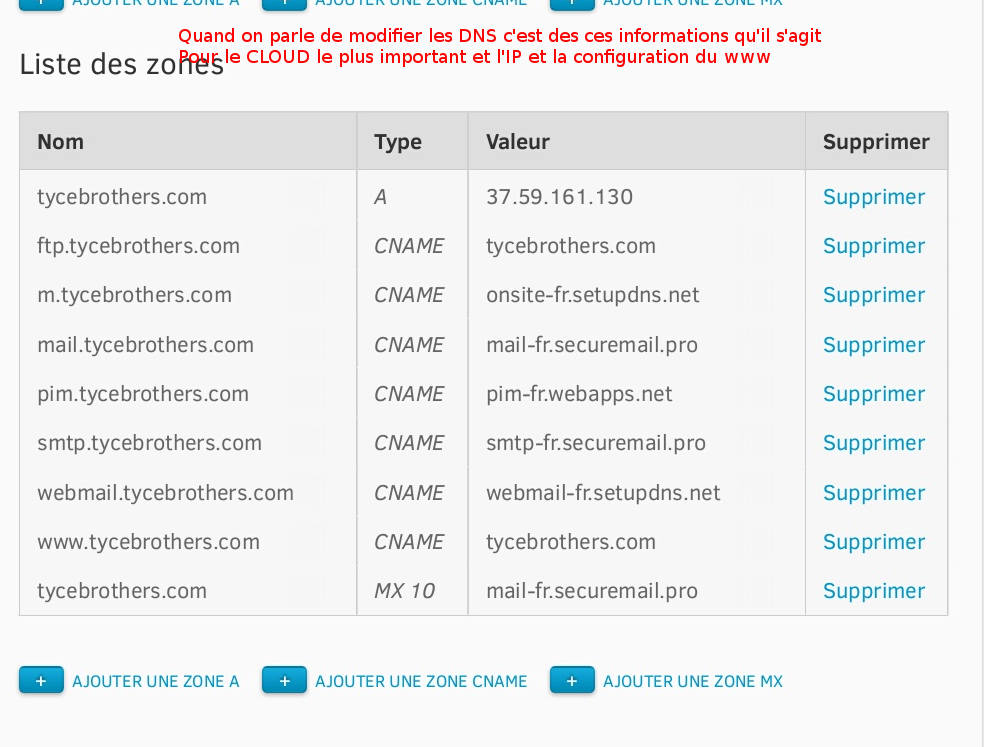

Oron Posted July 16, 2016 Share Posted July 16, 2016 On ne touche pas au serveur - machines les serveurs de dns c'est un programme ou une machine ordinateur qui a les informations sur les domaines, et c'est lui qui envoient le domaine sur l'IP que vous avez indiqué. Registrar > Enregistrement de nom de domaine > Serveur de nom de domaine (SND en Fr et DNS en En) > Gestion du nom de domaine par rapport à l'IP du lieu où le domaine doit amener les visiteurs > Arrivé sur le serveur cloud > qui dirige le domaine sur un dossier (pointer un domaine) et ce dossier c'est votre site et dans ce dossier vous avez un dossier www ou public_htm ou autre nom qui est la Racine de votre site, là où se trouve la page d'accueil index.php Il y a deux machines de nom de domaine Server Domain Name au cas ou le dns1 tombe en panne, c'est le dns2 qui prends le relais. Le dns1 est une machine et le dns2 est une machine, mais on peut mettre les deux sur une seule machine (déconseillé) mais avec deux IP qui n'ont rien à voir avec l'IP de votre hébergement. Les ordinateurs personnel ou professionnel dialoguent avec tous les ordinateurs du monde (enfin presque) ils se disent Robert le pc de Yohan : Allo gaston tu es là , Oui Robert je suis là , ok je t'envois des paquets C'est pour moi ou pour un autre ? Oui c'est pour Ursule si tu es en contact avec Ursule Allo Ursule tu es là Attends je t'entends pas bien (la connexion rame) Ha voilà je t'entends (la connexion s'est rétablie) Ok je t'envois les paquets que j'ai reçus de Robert Merci, je viens de les recevoir J'arrête mon délire mais c'est à peu près cela. 1 Link to comment Share on other sites More sharing options...

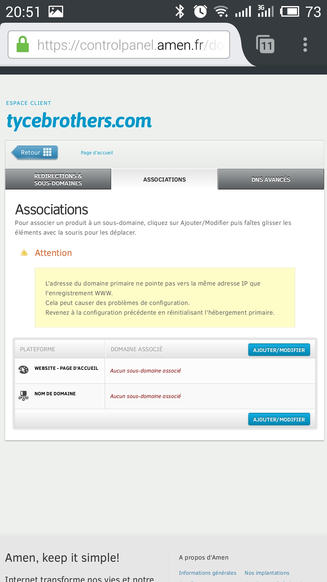

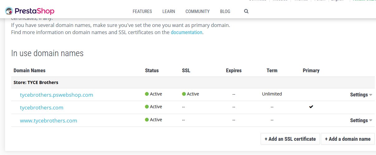

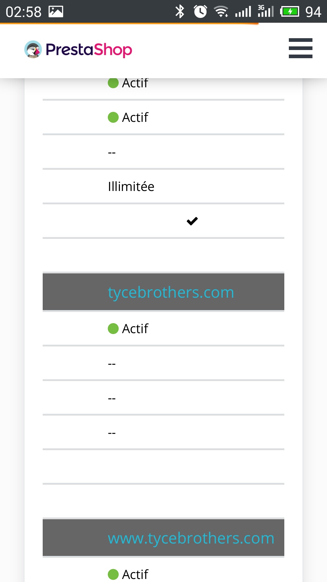

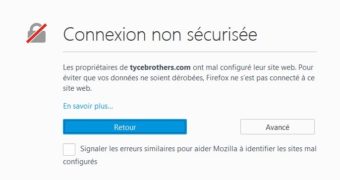

Yohann CREA Posted July 19, 2016 Share Posted July 19, 2016 Bonsoir, Merci à nouveau pour cette intervention. J'ai mis en application dès que j'ai pu et j'ai eu l'impression de bien suivre les indications... pour autant, si en théorie le paramétrage est à présent plus 'propre', dans la pratique, même après avoir suffisamment attendu la propagation des DNS, visuellement, rien n'a changé : en tapant "tycebrothers.com" ou "www.tycebrothers.com", on est bien redirigé vers la boutique mais l'adresse dans la barre du navigateur ne reste toujours pas celle du nom de domaine...Alors j'ai ouvert un ticket chez AMEN. Les informations étant plutôt neutres, je pense pouvoir me permettre de recopier la réponse ici : -------------------------------------------------------------------------------Numéro de ticket -----: 381948Contact ---------------: (3575) Assigné à -----------: Giacomo (Giacomo) *** ATTENTION! ***Ne pas changer le sujet de l'email pour garder le suivi de vos requêtes intact ------------------------------------------------------------------------------- Texte de réponse:12:37:34 18/07/16 par Giacomo:Bonjour Monsieur,Merci d'avoir contacté Amen.fr.Nous sommes désolés d'apprendre que vous rencontrez des problèmes avec l'affichage de votre URL associé au nom de domaine tycebrothers.comEn réponse à votre demande, après vérification, nous vous informons que vous avez réalisé une modification dans votre zone DNS afin de réaliser un pointage de votre nom de domaine vers une hébergement externe.Actuellement, dans l'hébergement en question, il y a une redirection mise en place, celle-ci redirige vers l'URL "https://tycebrothers.pswebshop.com/fr/".Afin de modifier cette redirection, il vous faudra contacter avec le prestataire qui vous loge votre site, car la redirection n'est pas gérée par Amen.Amen vous offre la possibilité, avec les nouveaux hébergements, d'installer prestashop pour la création de votre boutique en ligne. Cela vous permettra d'avoir votre nom de domaine visible à tout moment, mais aussi, d'avoir la main sur votre site et hébergement.Nous vous invitons à visiter le lien suivant pour plus de détails :http://www.amen.fr/hosting/linux/compare.htmlEn espérant que l'information fournie vous soit utile, nous restons à votre disposition pour tout renseignement complémentaire.Cordialement,GiacomoEquipe support--------------Amen France Bon... sous entendu que, si j'assume les paramétrages actuels, les affiner ne concerne plus le nom de domaine mais la gestion du Cloud en question...J'imagine qu'il va être question de 'reverse DNS' ?Par acquis de conscience, je fouille un peu et je découvre dans l'interface Prestashop que je peux basculer "tycebrothers.com" en "Primary". Ni une ni 2, test (captures jointes).Peut-être s'agit-il à nouveau d'une question de propagation... mais dans ce cas, la remontée d'erreur est hyper-rapide, je trouve !Je reviens donc la tête basse pour reprendre un coup de fouet et éventuellement avancer vers la chute finale de cet épisode.Pour obtenir quelque chose de propre, vais-je être obligé de changer de délégation de NDD ?Ou bien ce que j'ai à ma disposition est-il suffisant à condition que je m'en serve correctement ? Link to comment Share on other sites More sharing options...
Oron Posted July 19, 2016 Share Posted July 19, 2016 Bonsoir, Merci à nouveau pour cette intervention. J'ai mis en application dès que j'ai pu et j'ai eu l'impression de bien suivre les indications... pour autant, si en théorie le paramétrage est à présent plus 'propre', dans la pratique, même après avoir suffisamment attendu la propagation des DNS, visuellement, rien n'a changé : en tapant "tycebrothers.com" ou "www.tycebrothers.com", on est bien redirigé vers la boutique mais l'adresse dans la barre du navigateur ne reste toujours pas celle du nom de domaine... Alors j'ai ouvert un ticket chez AMEN. Les informations étant plutôt neutres, je pense pouvoir me permettre de recopier la réponse ici : Bon... sous entendu que, si j'assume les paramétrages actuels, les affiner ne concerne plus le nom de domaine mais la gestion du Cloud en question... J'imagine qu'il va être question de 'reverse DNS' ? Par acquis de conscience, je fouille un peu et je découvre dans l'interface Prestashop que je peux basculer "tycebrothers.com" en "Primary". Ni une ni 2, test (captures jointes). Peut-être s'agit-il à nouveau d'une question de propagation... mais dans ce cas, la remontée d'erreur est hyper-rapide, je trouve ! Je reviens donc la tête basse pour reprendre un coup de fouet et éventuellement avancer vers la chute finale de cet épisode. Pour obtenir quelque chose de propre, vais-je être obligé de changer de délégation de NDD ? Ou bien ce que j'ai à ma disposition est-il suffisant à condition que je m'en serve correctement ? Bonjour Est-ce que vous avez activé le SSL dans le back office ? si oui désactivé-le, puis désactivé l'url rewriting (url simplifié) enregistrer puis réactiver l'url rewriting et enregistré cela permet au .htacces de se réinitialisé. Lisez ce qui est en bleu, que ce soit avec ou sans les www. c'est identique Le SSL de tycebrothers.pswebshop.com est valable que pour : tycebrothers.pswebshop.com et pas pour tycebrothers.com même que c'est au même endroit ce n'est pas la même chose. 1 Link to comment Share on other sites More sharing options...
Assistent Posted July 19, 2016 Share Posted July 19, 2016 II faut aussi indiqué l'adresse principal en tant que www.tycebrothers.com Courage vous allez y arriver 1 Link to comment Share on other sites More sharing options...
Yohann CREA Posted July 20, 2016 Share Posted July 20, 2016 (edited) Hourrahhhh !! Nom d'un chien, je ne pensais pas devoir bloquer là dessus près d'une semaine au total ! Merci beaucoup à Oron pour sa rapidité et sa patience ! Donc non, je n'avais rien touché au niveau du SSL et j'aurais mis un sacré moment à aller le chercher, là où l'option activée par défaut était planquée ! Que ce soit chez Amen ou Prestashop, je crois que ce sujet mériterait un vrai tuto en dur ! (Topique Unique ?) Parce qu'à moins d'être vraiment de la partie, les connaissances globales sont loin de suffire et la matière pour se documenter quasi inexistante...Encore merci et bonne continuation à tous ! Edit : je cherche "mark solved" mais l'option n'est peut-être pas à ma disposition parce que je ne suis pas à l'origine du sujet ? Edited July 20, 2016 by Yohann CREA (see edit history) Link to comment Share on other sites More sharing options...
Oron Posted July 20, 2016 Share Posted July 20, 2016 Bonjour Heureux que vous avez résolu le problème, vous n'êtes pas le seul et ce que je vous ai dit je l'ais répété xx fois Juste ne pas courir et ne pas se jeter sur le SSL. Je vais marquer en SOLVED et j'invite tous ceux ayant un problème identique que ce soit sur le Cloud ou ailleurs à lire ce topic doucement. Et de patientez entre les changements dans les DNS par défaut le temps de propagation des DNS ce qui veut dire le temps que tous les routeurs du monde sachent que tel IP = Tel Domaine est de 24 à 72 heures. Link to comment Share on other sites More sharing options...
