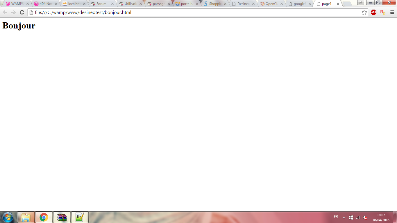

Mediacom87 Posted April 18, 2016 Share Posted April 18, 2016 Bonjour, Si vous cherchez à afficher une simple image ou un simple fichier html ou texte dans cet hébergement cela vous raconte quoi ? Link to comment Share on other sites More sharing options...
amz83 Posted April 18, 2016 Author Share Posted April 18, 2016 ça a l'air de fonctionner je vous joint un screen Link to comment Share on other sites More sharing options...
