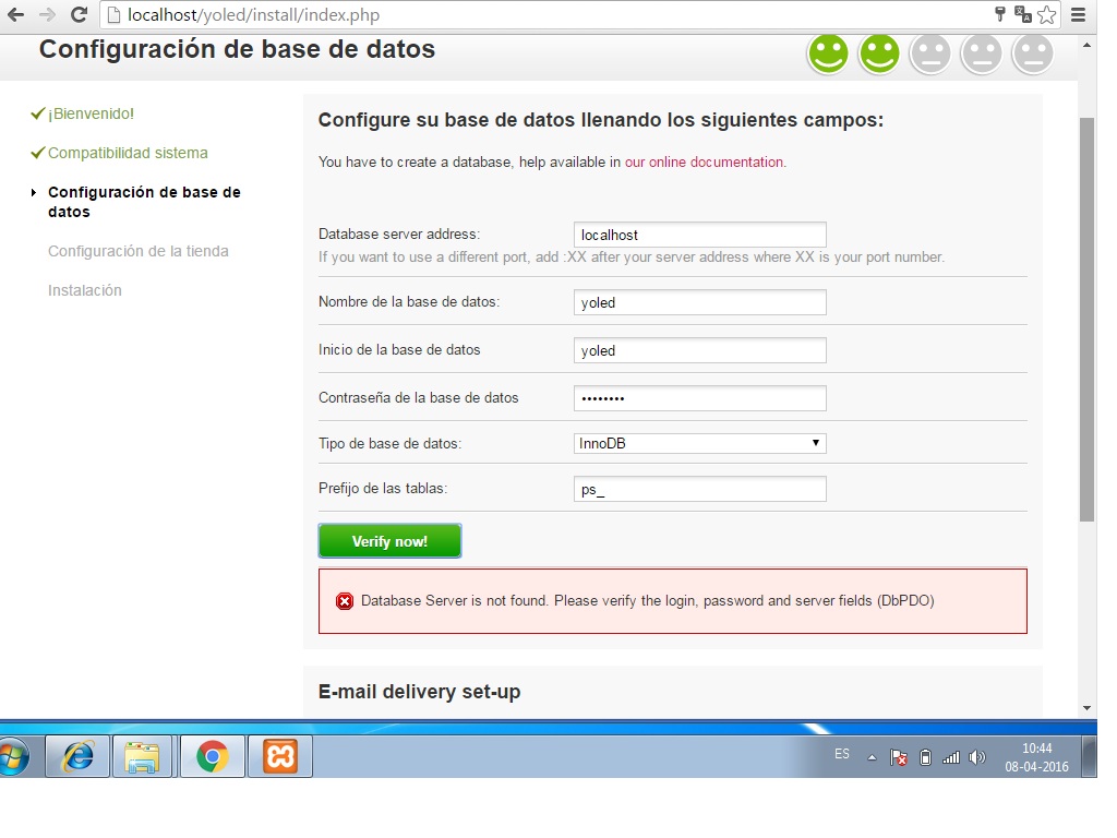

lrebolledoch Posted April 8, 2016 Share Posted April 8, 2016 En windows 7, 1.- Instale WAMPserver 3.0 64 bit, creo la base de datos, instalo prestashop 1.5.3 , y no logra ver la base de datos. 2.- He verificado la base de datos, en base de datos e instalacion. he borrado los datos e intentado nuevamente y nada. 3.- instale nuevamente el sistema operativo y lo mismo He creado y borrado la base de datos unas 10 veces con diferentes nombres y claves, pero tratar de instalar prestashop siempre me indica que no ve la base de datos. Al ejecutar wamp queda el logo en verde que significa que están los servicios corriendo. Alguno tiene experiencia en el prestashop 1.5.3 y wamp, si me pueden indicar que versión tienen instalada, requiero actualizar la tienda desde esta versión, pero prefiero realizar esto en local. Pero si no logro comunicar el SQL con la instalación de prestashop, no lograre avanzar. Se agradece cualquier ayuda. Luis Rebolledo Link to comment Share on other sites More sharing options...
Open Code Consulting Posted April 8, 2016 Share Posted April 8, 2016 Hola, Nosotros solemos utilizar XAMPP y no suele dar problemas. https://www.apachefriends.org/es/download.html Puede que sea algún problema a la hora de instalar la base de datos. ¿Puedes poner una captura con los datos de configuración de tu base de datos que insertas cuando vas a instalar la tienda? Un saludo. Link to comment Share on other sites More sharing options...
lrebolledoch Posted April 8, 2016 Author Share Posted April 8, 2016 Hola, Nosotros solemos utilizar XAMPP y no suele dar problemas. https://www.apachefriends.org/es/download.html Puede que sea algún problema a la hora de instalar la base de datos. ¿Puedes poner una captura con los datos de configuración de tu base de datos que insertas cuando vas a instalar la tienda? Un saludo. Realice tu indicación pero sigo con el mismo problema, He borrado y creado varias veces la base de datos, pero sigue el problema. Antes no había tenido problema, intentare cambiar sistema operativo , he probado con win7 profesional y ultimate, ambos 64 bit. Ojala me puedan ayudar. Alguno tiene instalado en algún windows7, haber si me pueden indicar la versión y así tener lo mismo que alguien mas. Link to comment Share on other sites More sharing options...

lrebolledoch Posted April 8, 2016 Author Share Posted April 8, 2016 Estimado PrestaShop Enthusiast Encontre el detalle, antes siempre hacia las base de dato en InnoDB, y de esa manera tengo hecho la base de datos. Ahora haciendo mas pruebas detecte que no habia comunicacion entre el prestashop y SQL al realizar la instalacion. En la instalacion de prestashop cambie de tipo de base de datos de "InnoDB" a "myISAM y ese era el problema para realizar la instalacion hoy en dia. Hace 3 años que no instalaba prestashop, Ahora ha averiguar, como habilitar el Innodb en el sql para que funcione y poder actualizar la tienda. cuales serian los inconvenientes. Gracias por su ayuda era mas sencillo. Saludos desde Chile. Luis Rebolledo Link to comment Share on other sites More sharing options...
