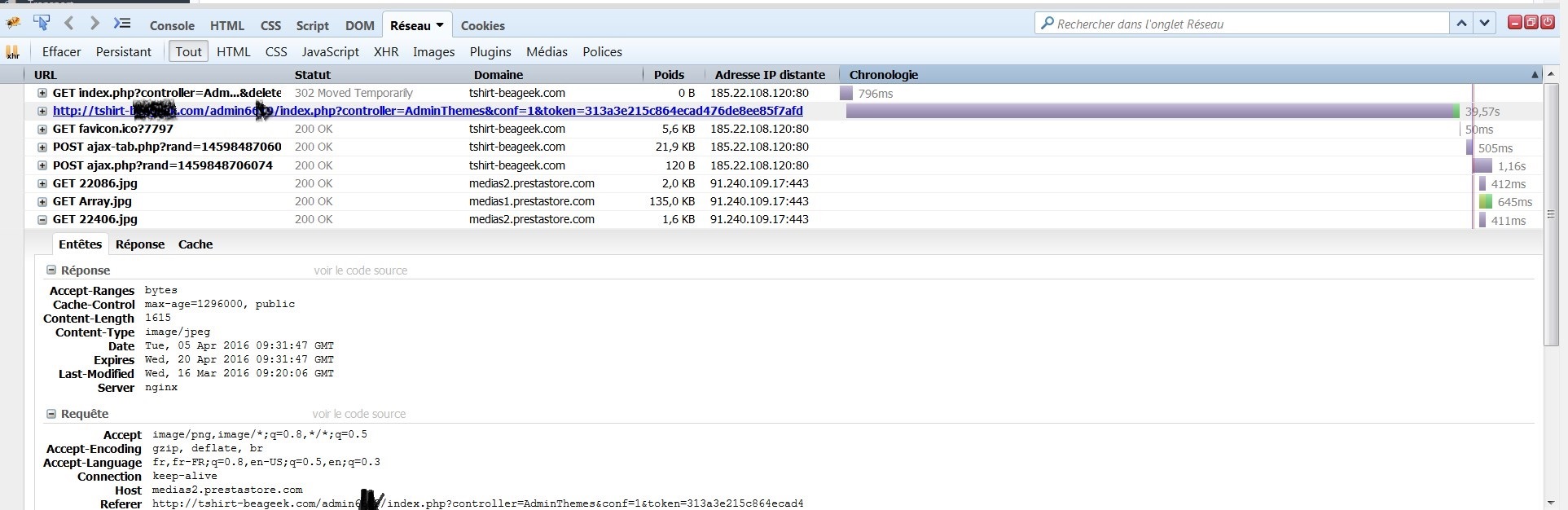

je rencontre a nouveau un problème avec le back office de prestashop
comme vous pouvez le voir sur l'image j'ai un truc qui met 39.57 sec a charger , du coup impossible de bosser dans de bonne conditions, a chaque changement de page il me faut environs 40 a 60 secondes de chargement , c'est juste insupportable
donc je ne sais pas si je suis responsable du problème vu que je suis novice en la matière , est ce que quelqu'un saurait me dire ce que c'est que cette ligne et si il existe un moyen de corriger le problème ?

Bonjour,
Depuis quand avez vous ce soucis ? Avez vous effectué une mise à jour ou quelque chose depuis peu ?

Mon hébergeur a semble t'il trouver le problème cela venait d'un module de vente groupé il l'ont désactivé pour tester car il renvoyais beaucoup de message d'erreur de fonctions php désuètes
 ils ont vider le cache manuellement et la le back office fonctionne a nouveau correctement , je vais voir sur la duré j'ai carrément supprimé pour le moment le module de vente
groupé
faut il vider de temps en temps le cache manuellement ? et si oui que doit on vider exactement ?
merci _tech de t’être intéresser a mon soucis je suis content de ne pas avoir a vous embêter plus longtemps avec ce probleme

Peut-on connaître le nom du module de vente groupée ?

bien sur c'est le module  Ultimate Deals , je n'ai pas pour le moment contacter les développeurs mais de ce que j'en sais ils sont actifs et réactifs , donc je pense qu'ils mettront a jours le module .
