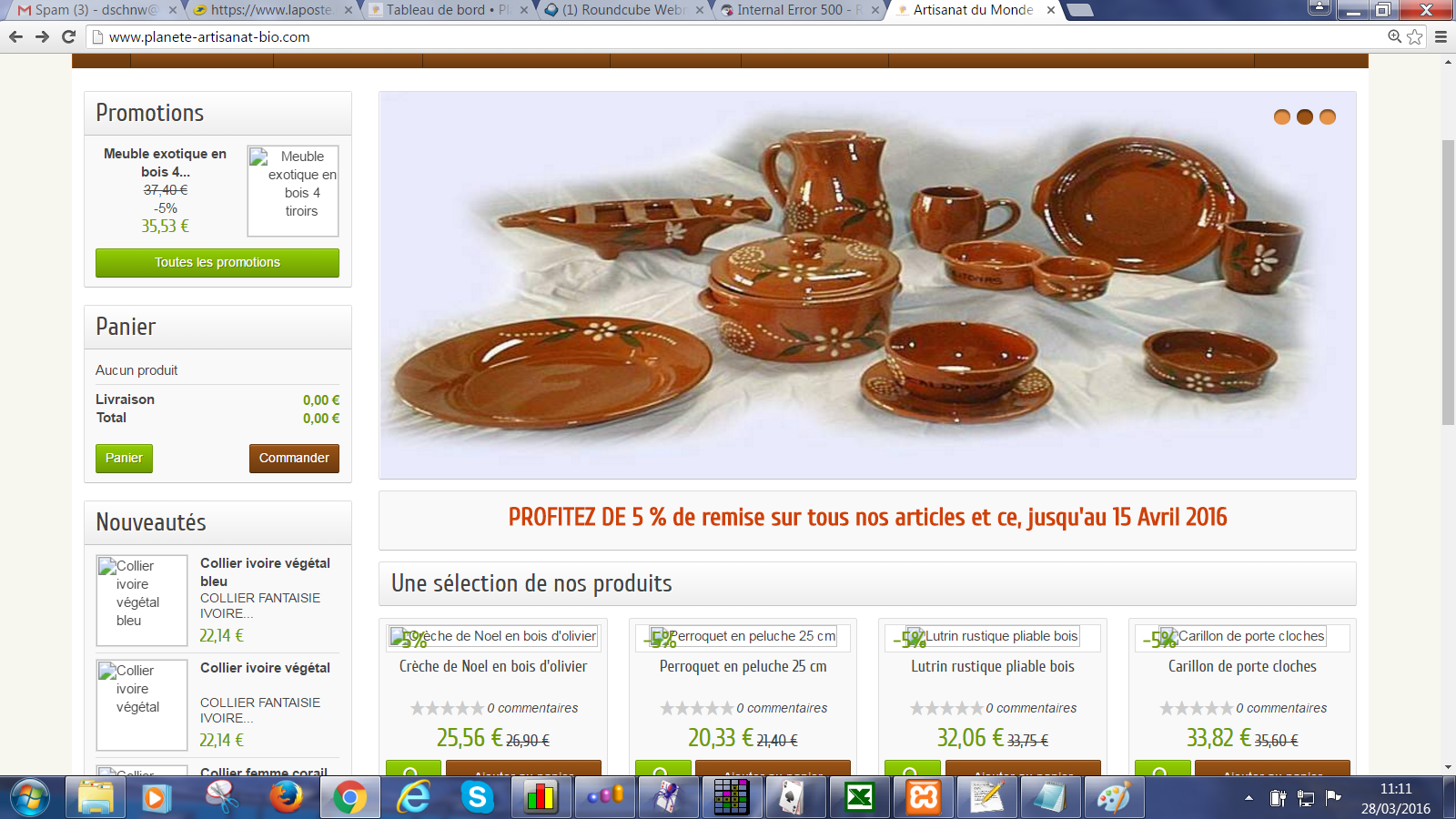

dandav55 Posted March 28, 2016 Share Posted March 28, 2016 (edited) Bonjour, Depuis ce matin je vois ce message lorsque je clique pour voir un produit et je n'ai plus d'image En local je n'ai aucun problème Voici le message complet, je pense sur c'est un problème d'hébergeur " Internal Server Error The server encountered an internal error or misconfiguration and was unable to complete your request. Please contact the server administrator, [email protected] and inform them of the time the error occurred, and anything you might have done that may have caused the error. More information about this error may be available in the server error log. " Je joins un screen de la home page Merci de me confirmer que cela vient de mon hébergeur ou comment rétablir la situation Bonne journée à tous et surtout merci pour votre aide Bonjour, Depuis ce matin je vois ce message lorsque je clique pour voir un produit et je n'ai plus d'image En local je n'ai aucun problème Voici le message complet, je pense sur c'est un problème d'hébergeur " Internal Server Error The server encountered an internal error or misconfiguration and was unable to complete your request. Please contact the server administrator, [email protected] and inform them of the time the error occurred, and anything you might have done that may have caused the error. More information about this error may be available in the server error log. " Je joins un screen de la home page Merci de me confirmer que cela vient de mon hébergeur ou comment rétablir la situation Bonne journée à tous et surtout merci pour votre aide Edited March 28, 2016 by dandav55 (see edit history) Link to comment Share on other sites More sharing options...

doekia Posted March 28, 2016 Share Posted March 28, 2016 Problème d'url simplifiée, donc htaccess ou config serveurhttp://www.planete-artisanat-bio.com/536-medium/collier-ivoire-vegetal-bleu.jpg ceci génére l'erreur 500 voir avec ton hébergeur le log serveurhttp://www.planete-artisanat-bio.com/img/p/5/3/6/536-medium.jpg l'url convertie (à la main) fonctionne bien donc pas de problème de permission Link to comment Share on other sites More sharing options...

dandav55 Posted March 28, 2016 Author Share Posted March 28, 2016 Merci à tous pour votre réactivité, Il y avait une erreur dans le .htaccess RewriteEngine on RewriteRule . - [E=REWRITEBASE:/paba/] RewriteRule ^api/?(.*)$ %{ENV:REWRITEBASE}webservice/dispatcher.php?url=$1 [QSA,L] La ligne 2 ne devait pas comporter le /paba/ Bonne journée à vous, le site est à nouveau fonctionnel Link to comment Share on other sites More sharing options...
