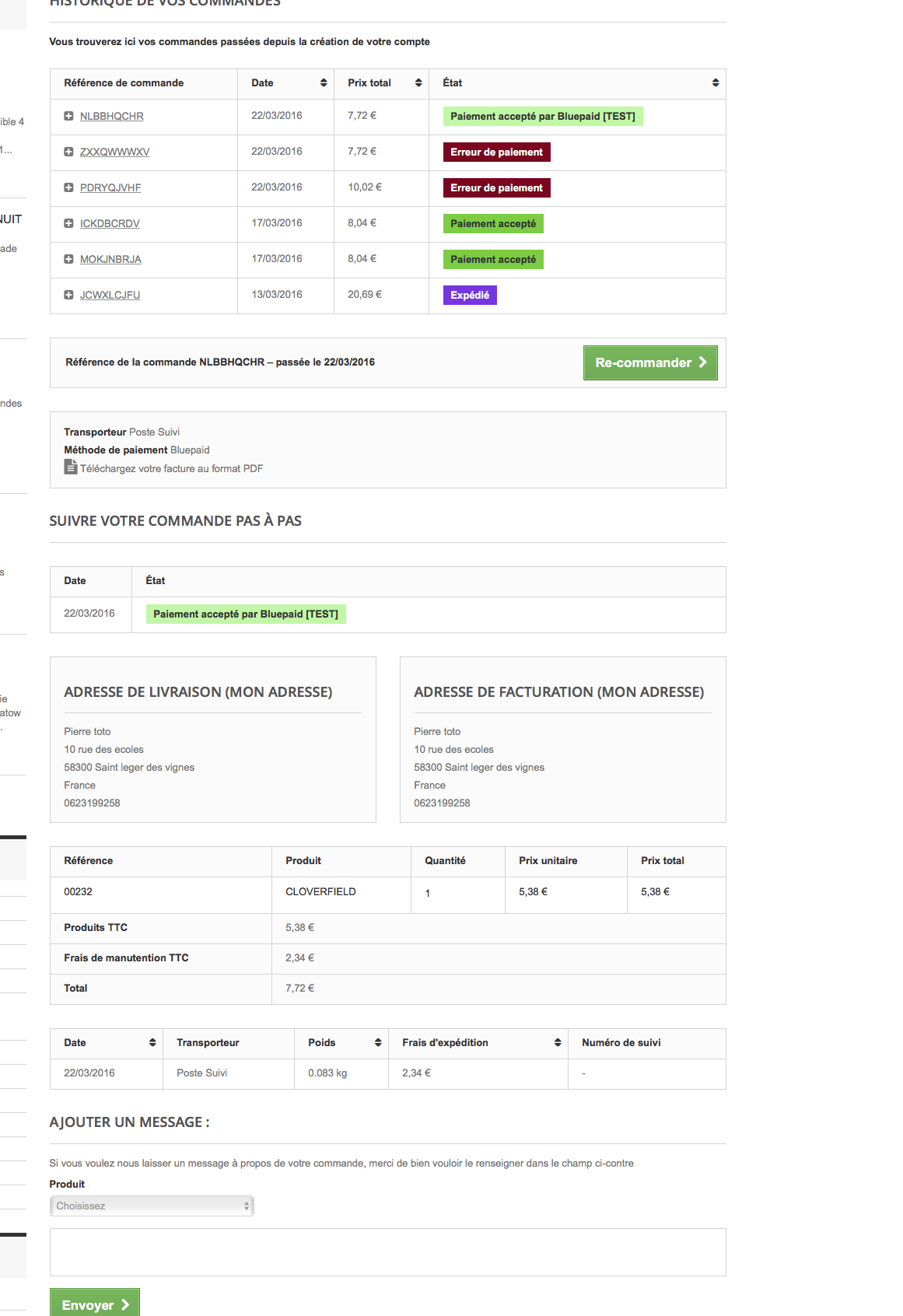

Sur la facture dans l'espace du client : frais de port est remplacé par frais de manutention... help
bonjour
lorsque le client va sur sa page de commande et qu'il regarde le détail de l'une d'entre elle, il apparait des "frais de manutention" alors que ca correspond aux frais de port. Mais les frais de port sont de nouveau indiqués sur une ligne après. C'est une source de confusion pour le client... (j'ai indiqué 0 pour tout les transporteur dans les frais de manutention)
Comment changer "frais de manutention" sur cette page par "frais de livraison" ???? (voir capture d'écran...)
Lorsque j'édite la commande par le back office, tout apparait normalement, pas de frais de manutention à l'horizon....

Reprenons car tu nous parle de résumé panier et tu nous fais un capture d'écran de l'historique de commande.
Dans l'écran historique ça semble bien être un problème de traduction Localisation > Traduction > Traduction du front office ...

Quand je veux changer les traductions du front office, je me retrouve avec ça :
Attention, votre configuration PHP limite le nombre maximum de champs d'un formulaire 1000 pour max_input_vars
Veuillez contacter votre hébergeur pour augmenter cette limite à au moins 1138, ou vous devrez modifier les fichiers de traduction.
Donc je vais contacter l'hébergeur....
Ou autre solutions pour le faire.
Merci
Eric
Pas d'autre solution que l'hébergeur pour augmenter la valeur.
Par contre tu peux éditer directement le fichier, c'est galère, tu doit utiliser notepad++ et faut fouiller grave pour retrouver la bonne chaine et source de millier d'erreur.
De toute manière fait augmenter la valeur par l'hébergeur sinon tu vas avoir des problèmes aussi dans les fiches produit
