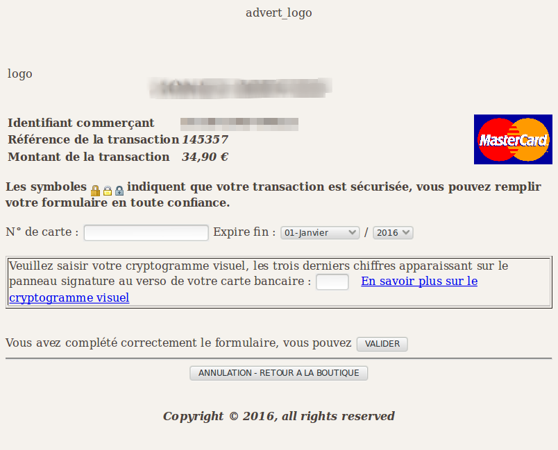

Rulian Posted March 15, 2016 Posted March 15, 2016 Purée, je ne suis pas habitué à voir autant de réponses en si peu de temps, c'est impressionant ! Merci les gars! Pour rire, une capture d'écran de ma page de paiement actuelle: 1/ C'est la poste, science et vie c'est 20eme siècle, eux ça serait plutôt le paleolitique 2/ Tu ne peux pas changer leur page puisqu'elle est justement ... chez-eux 3/ Tu peux "injecter" une mise en page mais je crois me rappeler que le module tgg_atos ne le permet pas. Pour injecter il faut jouer avec le paramètre cryptique atos <USE_CSS></USE_CSS> (eux aussi viennent d'un autre millénaire) pas super documenté et qui ne permet de faire qu'assez peu de chose. 4/ En cas de défaut quelconque dans le paiement, la banque reporte la responsabilité à ta mise en page même si cela n'a absolument rien à voir 1) Beh ce n'est pas la Poste historique, mais la banque postale. Et quand on voit leurs pratiques agressives pour se tailler une belle part de marché dans le secteur bancaire, on pourrait croire qu'ils soignent un peu le côté "acteur de la vente en ligne" mais à priori non, ils ont déjà baissé les bras devant PayPal ou alors ils se réveilleront dans 5 ans, va savoir... 2) Tout comme on peut injecter du CSS, on peut injecteur des logos (en fournissant une URL vers le dit logo) par exemple. Au final, ca change bien la page même si elle est chez eux. Nous deux, n'avons pas la même page d'accueil sur eBay, amazon ou reddit, et pourtant les pages sont bien "chez eux" aussi, non ? 3) OK, alors a quoi servent ces options dans le B.O ? 4) Formidable ! Donc soit le client se barre car il pense tomber sur un scammeur des pays de l'Est, soit on rend la page un peu potable et au moindre problème c'est de notre faute:D Je vais plutôt partir élever des moutons dans le Larzac, je pense... Et j'ai bien la doc fournie par ATOS, mais impossible (pour moi) de faire le lien avec la doc sur le GitHub de TrogloGeek... Bon, je vais tester comme un galérien, et je donnerai des news... J’espérais juste qu'un gars soit passé par la il n'y a pas longtemps et qu'il me refille le tuyau mais bon. Allez, cadeau bonus, le mail reçu d'ATOS avec les liens de téléchargement des "packs". ASCII Style forever !! J'ai versé ma petite larme, ça m'a rappelé les .NFO des jeux crackés sur Atari ST Share this post Link to post Share on other sites More sharing options...

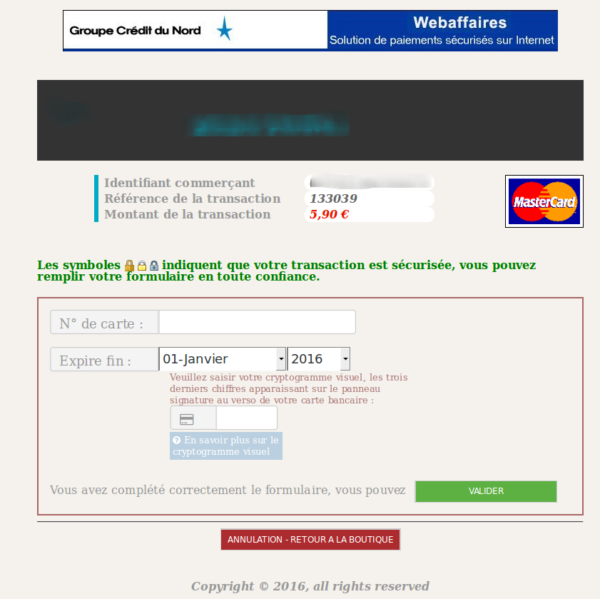

doekia Posted March 16, 2016 Posted March 16, 2016 Images? non non ne rève pas pas avec USE_CSS en tout cas J'ai pu insérer font-awesome (1er surpris d'ailleurs) Resizer colorier 2/3 éléments Rien de plus ... a si attention @CHARSET "ISO-8859-1"; sinon ce ne serait pas drole Avec 300 directives on arrive à ça en partant de la capture d'hier Share this post Link to post Share on other sites More sharing options...
