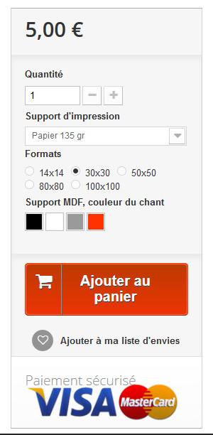

crisarno Posted July 23, 2016 Share Posted July 23, 2016 Salut Coolerking, Merci pour ce retour,J'ai vu une démo de ce module et effectivement il permet de griser ou de ne pas afficher certaines valeurs d'un attribut en fonction de la déclinaison choisie, dans ce cas précis des couleurs. Dans mon cas, j'aurais souhaité qu'un attribut qui n'est utilisé qu'avec certaines déclinaisons ne soit pas du tout affiché lorsqu'il n'est pas appelé, est ce que tu as aussi testé le module dans ce sens ? J'espère que je suis clair, ce n'est pas très évident à expliquer... cf capture jointe, l'attribut "Support MDF couleur du chant" ne doit s'afficher que lorsque l'on choisit MDF dans le premier onglet "Support d'impression" Est ce que le module est actif sur ton site, on peut le voir ? Bonne journée Christophe Link to comment Share on other sites More sharing options...
