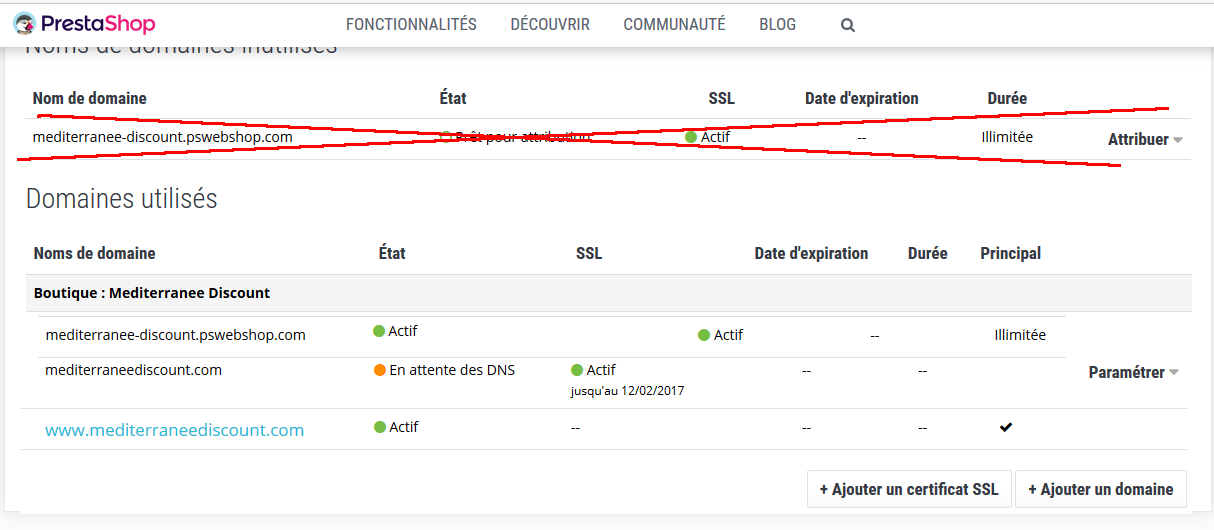

Bon je vais vous répondre déjà sur un point et vous tirez les oreilles :
Vous devriez avoir comme ci-dessous sur l'image :
mediterrannee-discount.pswebshop.com ne doit pas être SUPPRIMER ceci est votre dossier par défaut sur le serveur
si vous regardez les fichiers sur le serveur comme vous regardez les fichier sur votre PC vous aurez sur le serveur dans ce style : var/www/clients/web/mediterranee-discount/www  et votre site est donc dans ce dernier dossier www
mediterranee-discount.pswebshop n'est pas un nom de domaine mais un sous domaine de pswebshop.com
C'est l'adresse par défaut avec laquelle vous arriverez toujours sur votre site dans le cas ou votre nom de domaine ne fonctionne pas.
Comme vous l'avez enlever il n'arrive plus sur votre site, donc il faut voir avec la team prestashop pour corriger je ne sais pas si cela se corrige en utilisant Attribuer.
Peut-être pour cette raison que mediterraneediscount.com ne fonctionne pas ?? c'est la question.
