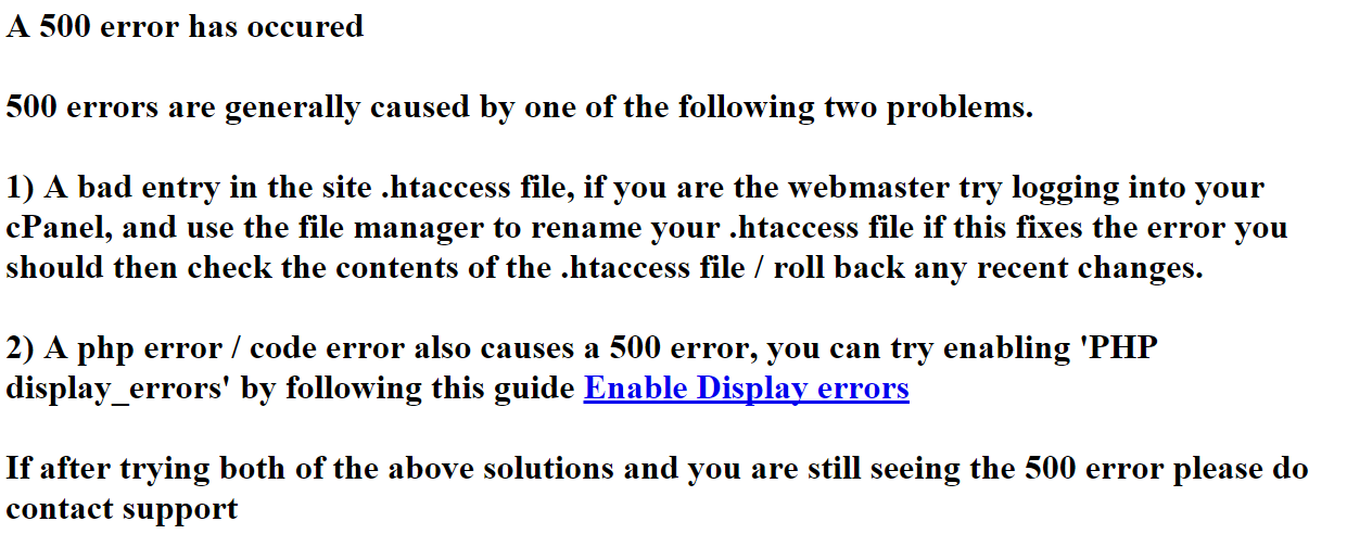

Ratapelua71 Posted January 27, 2016 Share Posted January 27, 2016 (edited) Muy buenas. Se que este post o parecido ya tiene algún tiempo en el foro pero mi problema es totalmente distinto, espero puedan solucionar mi fallo con el apartado del Servicio al cliente de la sección del menú CLIENTE. Al configurar los datos del imap, clave y todo lo que me solicitaba, al guardar la configuración ya no me deja acceder a ese apartado, se queda intentando cargar pero después de unos segundos me da el fallo de time out error 500. Luego de pasar un par de minutos, habiendo cerrado la pestaña del back office, accedo de nuevo sin ningún problema al inicio del back office pero sin poder acceder al apartado en cuestión. ¿Sabria alguien indicarme como puedo arreglar este fallo? Estoy trabajando ya con la tienda online y nos urge arreglar este fallo cuanto antes. Gracias de antemano por cualquier indicación. Versión de prestashop: 1.6.1.3 Edited February 1, 2016 by Ratapelua71 (see edit history) Link to comment Share on other sites More sharing options...

servicioscomerciales Posted October 1, 2017 Share Posted October 1, 2017 Perdón que publique aqui pero no se como poner un tema nuevo. Algun administrador que me lo indique por favor. El problema que tengo es que en Servicio al cliente, me aparece permanentemente un supuesto hilo de un mismo mail, sin ningun mensaje, pero cuando lo borro se genera otro, y asi permanentemente como si algún virus o spam lo estuviera generando. Probé de borrarlo desde los hilos pendientes e inclusive desde la base de dato, me permite borrarlo pero inmediatamente se genera otro. Que puede ser? Gracias. Link to comment Share on other sites More sharing options...
