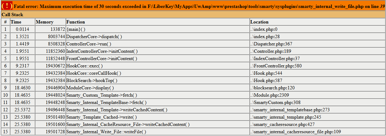

Oron Posted January 6, 2016 Share Posted January 6, 2016 Bonjour Ok si à partir de la clé usb Uwamp fonctionne ainsi que mysql. Activez le debug dans le dossier de prestashop /config/defines.inc.php ligne : define('_PS_MODE_DEV_', false); << mettez false à true >> define('_PS_MODE_DEV_', true);Si c'est un problème d'interprétation d'un fichier vous verrez un message d'erreur. Copier Coller au moins la 1ere ligne.Si le nom de votre dossier d'administration apparait remplacé le par des *****. Link to comment Share on other sites More sharing options...
PPI70 Posted January 6, 2016 Author Share Posted January 6, 2016 J'ai fait une capture d'écran (voir en pièce jointe). La 1ère ligne : ( ! ) Fatal error: Maximum execution time of 30 seconds exceeded in F:\LiberKey\MyApps\UwAmp\www\prestashop\classes\db\DbPDO.php on line 132 Cdlt, PPi Link to comment Share on other sites More sharing options...

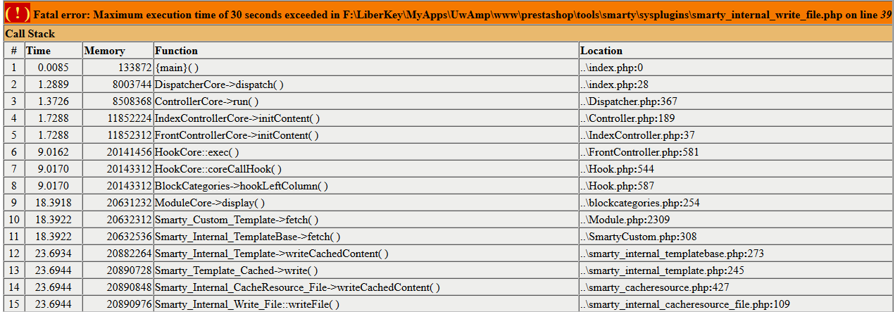

PPI70 Posted January 6, 2016 Author Share Posted January 6, 2016 Je viens de recommencer et il y a un autre message : ( ! ) Fatal error: Maximum execution time of 30 seconds exceeded in F:\LiberKey\MyApps\UwAmp\www\prestashop\tools\smarty\sysplugins\smarty_internal_write_file.php on line 39 Link to comment Share on other sites More sharing options...
PPI70 Posted January 6, 2016 Author Share Posted January 6, 2016 Je pense avoir trouvé la solution ici : https://www.prestashop.com/blog/fr/la-page-blanche/ J'ai modifié le ".htaccess" en ajoutant le code suivant : PHP_value max_execution_time 200 Et ça semble fonctionner... Link to comment Share on other sites More sharing options...
