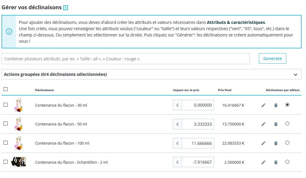

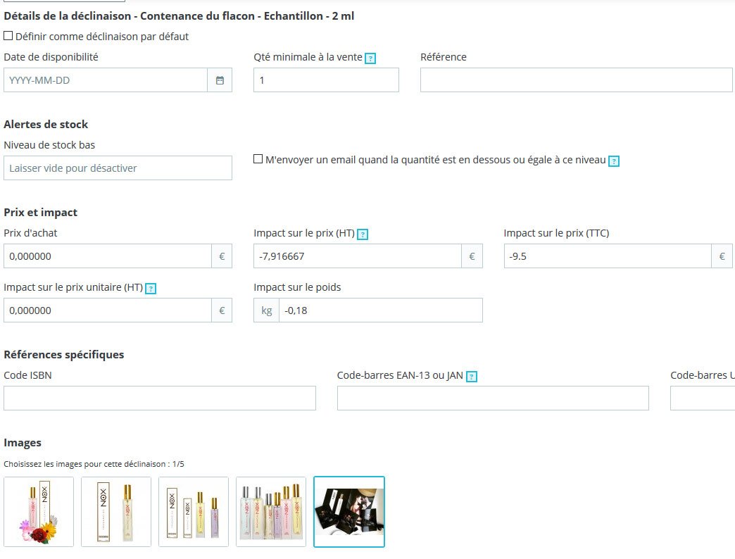

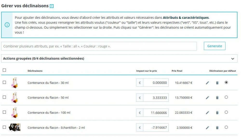

Bertrand1779 Posted June 23, 2019 Posted June 23, 2019 Bonjour à tous, Désolé Mediacom87, mais je me suis déjà fait incendié pour avoir posté des solutions gratuites alors qu'il existe des modules payants. HDT, voici la solution, en cas de problème n’hésites pas, je l'écris en français, mon anglais est déplorable. Pour proposer des échantillons : Il faut créer une déclinaison/attribut «Échantillon» et l’implanter avec le produit souhaité. Pour le prix : Si tu souhaites faire payer ton échantillon, par exemple 3 euros TTC et que le prix de ton produit principal et de 12,50 euros TTC, tu indique dans « Impact sur le prix (TTC) » -9.50 Si tu souhaites proposer des échantillon gratuit tu indique « Impact sur le prix (TTC) » -12.50 Pour les frais de port gratuit : Tu indique dans « Impact sur le poids » le négatif du poids de ton produit principal, par exemple si ton produit principal pèse 180 grammes tu mets -0,180 Pour être sûr que les frais de port soit gratuit, chez tous mes transporteurs je fais commencer le poids à 10 grammes. Voila, je crois ne rien avoir oublié. 1 Share this post Link to post Share on other sites More sharing options...
