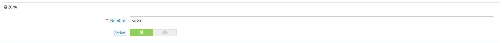

A-N-D-O Posted December 19, 2015 Share Posted December 19, 2015 Hola muchachada! A ver si podéis echarme un cable Quiero que el envío sea gratuito en la ciudad donde tengo está el ecommerce, por ejemplo Gijón y que este tipo de transporte sea seleccionable solo si la dirección de envío esta dentro de Gijón... Llevo unos días dándole vueltas pero no veo como hacerlo... :-( Alguno habéis conseguido hacerlo? Gracias y sed buenos Alberto que solo sea selecionable ese no lo se, pero mira vas a LOCALIZACION -->> ZONAS , creas una zona llamada gijon o area gratis o como tu quieras, una vez creada te va a PROVINICAS, buscas gijon le das a modificar y asignas gijon a la zona que has creado, despues te vas a TRANSPORTE-->>TRANSPORTISTAS-->> elijes el transportista que quieres y abajo veras las zonas, en la zona que hayas creado le pones 0€ y ya esta, cuando un usuario se registre de gigon siempre le saldran los gastos de envio gratis. Link to comment Share on other sites More sharing options...

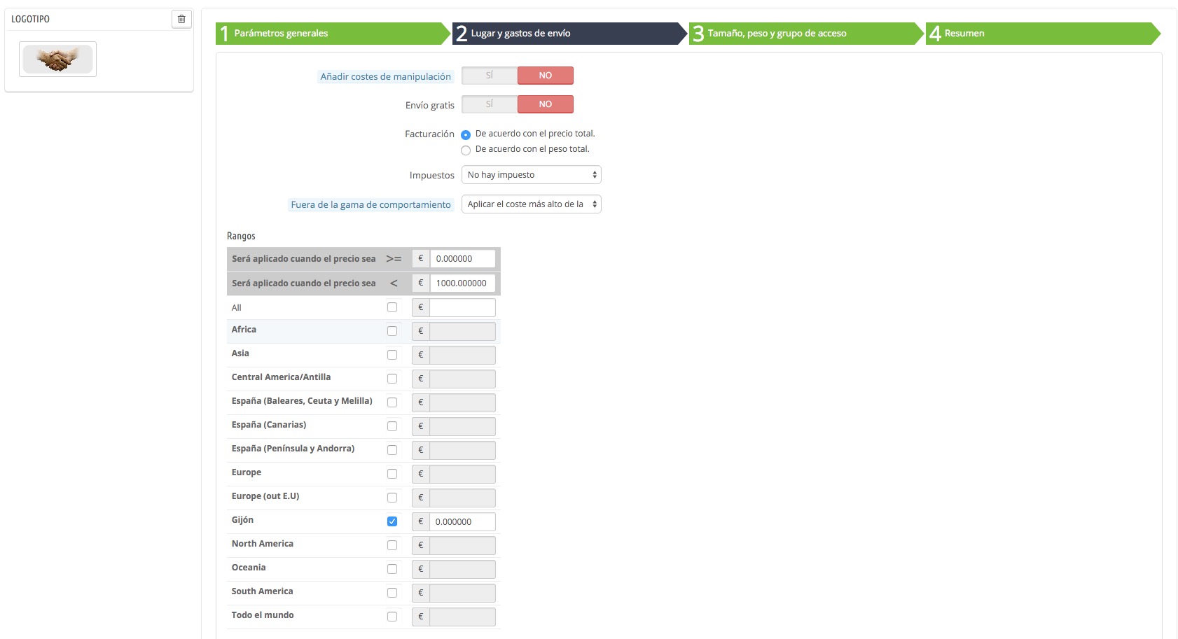

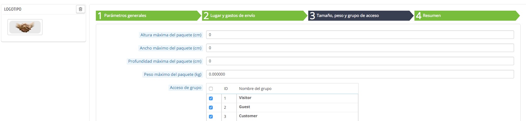

gombau Posted December 21, 2015 Author Share Posted December 21, 2015 Hola de nuevo!! Algo no va bien, he configurado la zona, el estado y el transportista pero no aparece como medio de envío en el carrito de salida... Adjunto capturas de la configuración que he hecho Alberto Link to comment Share on other sites More sharing options...
A-N-D-O Posted December 21, 2015 Share Posted December 21, 2015 Parece que esta todo correcto, mira a ver si en el otro transportista tienes activado gijon, quitalo. Y seguro que haces el pedido desde gijon? Link to comment Share on other sites More sharing options...

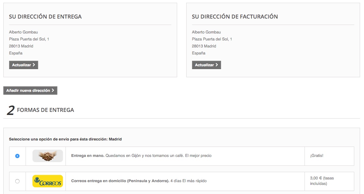

gombau Posted December 22, 2015 Author Share Posted December 22, 2015 Bueno he conseguido que se active para Gijón, pero... también se activa para otras ciudades dentro de España por ejemplo Madrid... como se puede ver en la captura adjunta... pero claro eso no puede ser... Alberto Link to comment Share on other sites More sharing options...

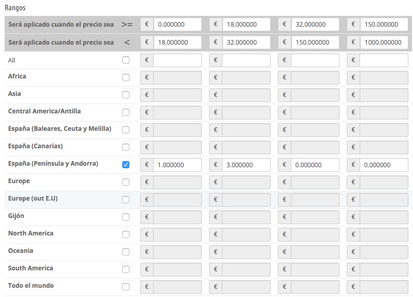

A-N-D-O Posted December 22, 2015 Share Posted December 22, 2015 Pero en correos tienes desactivado gijon? Link to comment Share on other sites More sharing options...
gombau Posted December 22, 2015 Author Share Posted December 22, 2015 Si en Correos tengo desactivado Gijón, solo tengo activado Península y Andorra Link to comment Share on other sites More sharing options...
A-N-D-O Posted December 22, 2015 Share Posted December 22, 2015 En envio normal tienes q seleccionar todas las zonas menos gijon y en el envio gratis desactivar todas las zonas y dejar solo gijon, asi te tendria que funccionar. Link to comment Share on other sites More sharing options...

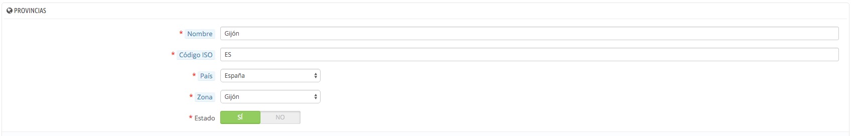

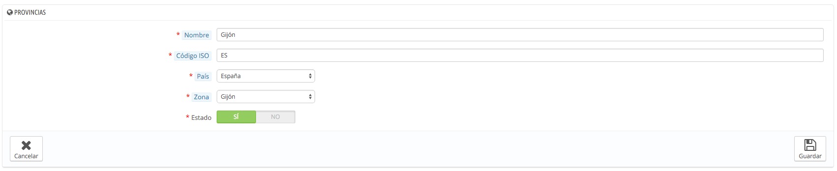

A-N-D-O Posted December 22, 2015 Share Posted December 22, 2015 A ver, y en las provincias a que estado pertenece gijon? Link to comment Share on other sites More sharing options...
gombau Posted December 22, 2015 Author Share Posted December 22, 2015 Supongo que te refieres a esto, mi prestashop me lo muestra así Link to comment Share on other sites More sharing options...
A-N-D-O Posted December 22, 2015 Share Posted December 22, 2015 Si eso, pues ya no se, algo has hecho mal , intenta activar en rango de precios el gijon y ponerle gastos de envio 0€ y me cuentAs Link to comment Share on other sites More sharing options...
