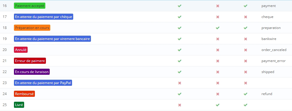

ChDUP Posted December 13, 2015 Share Posted December 13, 2015 Vous avez quoi comme statuts dans commandes / statuts ? Link to comment Share on other sites More sharing options...
embelly Posted December 13, 2015 Author Share Posted December 13, 2015 Voici la liste des statuts: Link to comment Share on other sites More sharing options...
ChDUP Posted December 13, 2015 Share Posted December 13, 2015 Les IDs de vos statuts ont été modifiés. Je ne peux pas verifier d'ici mais je pense que le module cheque renvoie un statut de commande 1 et le module Paypal un statut 2 qu'ils ne trouvent pas. D'où votre erreur. 1 Link to comment Share on other sites More sharing options...
embelly Posted December 13, 2015 Author Share Posted December 13, 2015 Les IDs de vos statuts ont été modifiés. Je ne peux pas verifier d'ici mais je pense que le module cheque renvoie un statut de commande 1 et le module Paypal un statut 2 qu'ils ne trouvent pas. D'où votre erreur. En réalité, rien était modifié. Après l'installation de PrestaShop et l'installation des modules, il n'y avait que des statuts "Etat de retour" avec les ID de 1 - 5. J'ai donc crée les statuts "états de commandes" Il est possible de modifier les ID dans la BDD ou par suppression de tous les statuts et les créer de nouveau dans la bonne suite? Link to comment Share on other sites More sharing options...
ChDUP Posted December 13, 2015 Share Posted December 13, 2015 C'est bizarre que vous ayez eu à les recréer. Quelque chose les a effacés, ils ne se sont pas effacés seuls. surtout que votre premier statut commence à 16 alors qu'il n'y a pas 15 statuts natifs, d'autres ont été créés entre deux. Vous pourriez essayer effectivement de les supprimer, puis de remettre l'auto-increment de cette table à 0 et les recréer ensuite ou changer l'ID en base de données. Mais tout cela va affecter vos commandes actuelles. Vous devriez faire des essais sur une copie de votre site. Link to comment Share on other sites More sharing options...

embelly Posted December 14, 2015 Author Share Posted December 14, 2015 @ChDUP, d'abord un très grand merci de m'avoir mis sur la bonne piste. Le problème venait en effet des statuts de commandes surtout des mauvais "id_order_state" qui se retrouvent dans la table "ps_order_state". Je viens d’exécuter une installation de test de la version 6.1.3 sur un autre domaine. Et en effet, il y a les 14 états de commande automatiquement installés dans la BDD de démo. Ouf, tu l'avais directement vu que les ID de ma liste n'étaient pas les bons! Merci encore une fois! Link to comment Share on other sites More sharing options...
