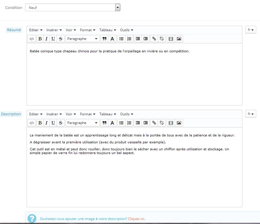

Oron Posted December 3, 2015 Share Posted December 3, 2015 Bonjour Là vous nous présentez avec l'éditeur pour superadmin. Est-ce que votre commercial a le droit d'entrer ou de modifier des produits ? S'il a les droits il doit avoir cette boite de dialogue tinymce, s'il n'a pas les droits logiquement il ne devrait pas avoir l'éditeur donc si c'est bien le cas vérifier dans les permissions des employées de lui donnée les droits nécessaire. Link to comment Share on other sites More sharing options...

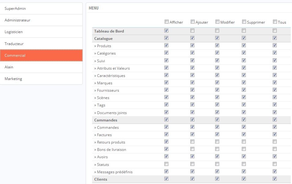

Kevtrip69 Posted December 4, 2015 Author Share Posted December 4, 2015 Bonjour, Merci pour la rapidité de la réponse. Les modalités de permission des employés avaient été vérifié, sans succès (image jointe). Link to comment Share on other sites More sharing options...

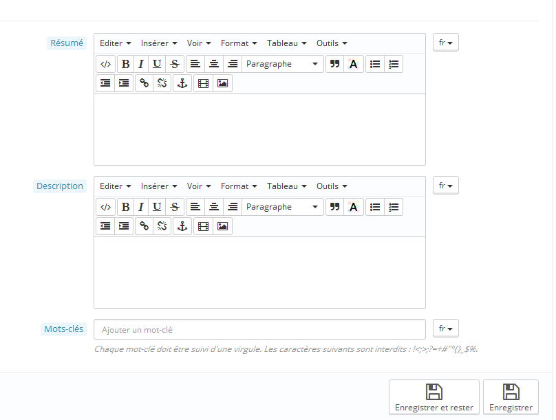

Oron Posted December 4, 2015 Share Posted December 4, 2015 (edited) Bonjour Je viens de tester pour un commercial et j'ai : Si vous n'avez pas ça ou que cela ne fonctionne pas : 1.6 dans config/defines.inc.phpdefine('_PS_MODE_DEV_', false); << mettez false à true >> define('_PS_MODE_DEV_', true);Si c'est un problème d'interprétation d'un fichier vous verrez un message d'erreur. Copier Coller au moins la 1ere ligne.Si le nom de votre dossier d'administration apparait remplacé le par des *****. Edited December 4, 2015 by Oron (see edit history) Link to comment Share on other sites More sharing options...

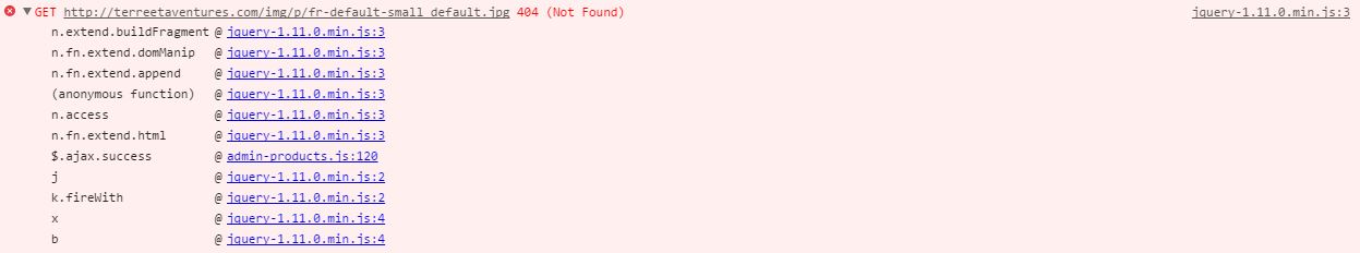

Olivier CLEMENCE Posted December 16, 2015 Share Posted December 16, 2015 Bonjour, Je vous propose déjà de : 1. vérifier si vous avez des erreurs javascript lorsque vous allez sur une page qui doit contenir l'editeur tinymce (en étant connecté comme commercial) Vous pouvez facilement le vérifier avec la console de chrome. Explication dans cette vidéo: 2. Créer un profil identique au commercial (en matière de droit d'utilisation) et faire un test. 2.1 Si le problèm est résolu c'est que le profil à un bug (ça m'ai déjà arrivé je n'ai pas trouvé l'explication mais il à suffit de supprimer puis recréer le profil) 2.2 Si vous avez encore le bug, essayez de donner toutes les autorisations à ce profil puis refaire le test 2.2.1 si tinymce s'affiche alors retirer une par une les autorisations et retestez à chaque fois jusqu'à trouvé l'autorisation qui pose problème. Link to comment Share on other sites More sharing options...
Kevtrip69 Posted December 17, 2015 Author Share Posted December 17, 2015 Bonjour Manit4c, J'ai appris des choses très intéressantes grâce à 1) ton post, 2) ton blog, 3) ton livre. Merci de te pencher sur mes difficultés. Toujours l'éditeur de texte qui est 100% présent sur le profil SuperAdmin et non présent pour tous les autres profils, même après en avoir créé des nouveaux avec divers niveaux de permissions. Que je soit sur le profil SuperAdmin ou un autre profil, la Console de Chrome m'indique 1 Alerte et 1 erreur (images jointes). Merci pour tout aide supplémentaire. Je vais tenter de récupérer les versions jquery d'un ancien backup pour les remplacer et voir si cela résous ce problème. Link to comment Share on other sites More sharing options...
