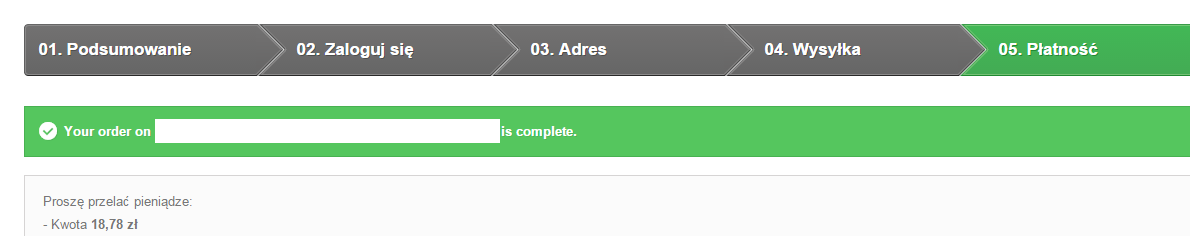

3) Jaki plik odpowiada za tłumaczenia np. finalnego (5-tego kroku)  bo są błędy w tłumaczeniu a chciałbym, żeby było wszystko w języku polskim, czy samemu mogę edytować taki napis i prrzetłumaczyć go, czy to trudne zadanie?
Screenshot w załączniku.

3. A orientujesz się może co odpowiada za to zdanie co wkleiłem w załączniku? Niestety w Order Confirmation tego nie ma. Jest możliwość, że to nie zostało przetłumaczone? Czy u Ciebie i u innych jest to samo, czy tylko u mnie? :)
