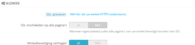

BDohmen Posted November 27, 2015 Share Posted November 27, 2015 (edited) L.s., Sinds vandaag heb ik mijn Comodo SSL EV certificaat ontvangen en op de server geïnstalleerd. Alles lijkt te werken, nu dien ik SSL binnen Prestashop te activeren. Dit zou moeten werken door de optie: Instellingen --> algemeen --> SSL inschakelen op alle pagina's Deze optie is greyed out, en kan ik dus niet aanpassen. Daarnaast kun je bij SEO & URLs, de winkel url instellen, dit zou ook goed moeten staan. Als ik naar https://handelsondernemingdohmen.nl ga dan krijg ik het volgende te zien. ik vermoed dat dit te maken heeft met het feit dat ik de SSL optie niet kan activeren. Wat doe ik fout of zie ik over het hoofd? Configuratieinformatie Edited November 29, 2015 by BDohmen (see edit history) Link to comment Share on other sites More sharing options...
Erik G Posted November 27, 2015 Share Posted November 27, 2015 Heb je de link achter SSL activeren, boven de optie: Instellingen --> algemeen --> SSL inschakelen op alle pagina's ook al geprobeerd? en zo ja wat is dan melding van Prestashop? Link to comment Share on other sites More sharing options...

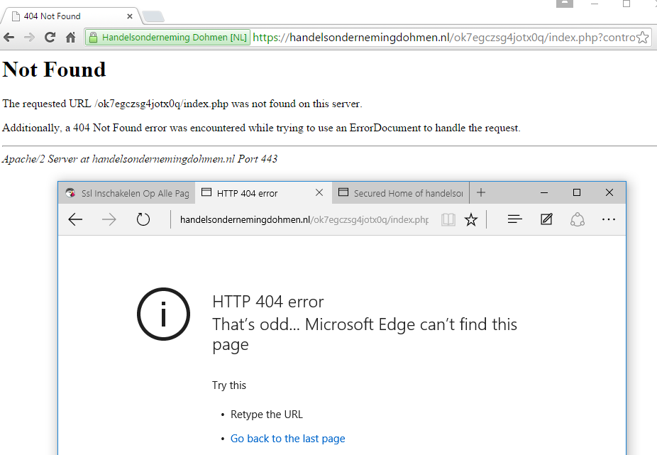

BDohmen Posted November 28, 2015 Author Share Posted November 28, 2015 (edited) Ik heb de link ook geprobeerd in Edge, maar dan krijg ik een 404 error en een ms pagina betreffende certificaat fouten.Ik zal zo even screenshots maken van de pagina's. Edited November 28, 2015 by BDohmen (see edit history) Link to comment Share on other sites More sharing options...
BDohmen Posted November 28, 2015 Author Share Posted November 28, 2015 (edited) hier is de foto, genomen vanuit de link "Klik hier als uw winkel HTTPS ondersteunt" Browser: Edge & Chrome Edited November 28, 2015 by BDohmen (see edit history) Link to comment Share on other sites More sharing options...

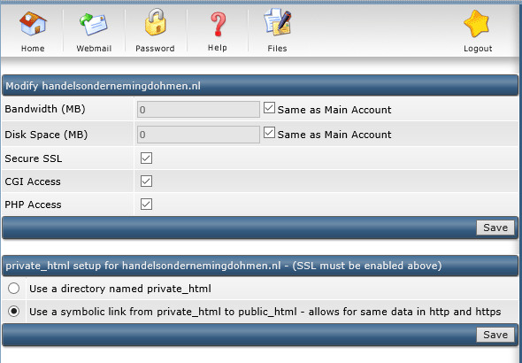

BDohmen Posted November 29, 2015 Author Share Posted November 29, 2015 (edited) Hoi mdekker, Ik ben bij flexweb de SSL instellingen nagelopen, en het bleek dat bij het rootcertificaat, een optie stond om een symbolic link te gebruiken. Deze setting heb ik even omgezet en het werkt, dus dat laat ik zo. door deze optie bij de hostingpartij te plaatsen is het mogelijk om de SSL optie in Presta aan te zetten. Ik laat even screenshots zien voor mensen die ook flexweb hebben, zodat ze weten waar ze moeten zoeken. Vanuit het keuzemenu advanced features, kiest men de optie ssl certificates. in het scherm dat er dan verschijnt zie je een optie zoals deze in het onderstaande plaatje wordt getoond. Als je klikt op de optie here, dan zie je de optie verschijnen om de symbolic link te activeren. als je dit doet, zorg er dan wel voor dat er van de info in de private folder een backup is gemaakt, mocht je deze nog nodig hebben. @mdekker en Erik G, bedankt voor de snelle hulp. Edited November 29, 2015 by BDohmen (see edit history) 1 Link to comment Share on other sites More sharing options...
BDohmen Posted November 29, 2015 Author Share Posted November 29, 2015 (edited) Ik ook niet, stond ik wel van te kijken. Eigenlijk dien je de volgende stappen te volgen, indien je je eigen certificaat aanvraagt en installeert, te weten: Creer je eigen CSR, indien dit niet vanuit je hostingpakket is in te stellen, neem dan contact op met je hosting partij. je krijgt dan een andere skin. Vraag het certificaat aan. na controle van de CA (leverancier certificaat: comodo, thawte, etc.), ontvang je het certificaat. installeer het root certificaat (dit kun je meestal via de certificaatleverancier verkrijgen), controleer bij je hostingpartij of je symbolic link moet toepassen. plaats het certificaat. meld je aan bij de Presta backoffice ga naar Instellingen --> algemeen --> SSL Activeren, klik op de link. sla alle wijzigingen op. ga naar: Instellingen --> algemeen -->SSL inschakelen op alle pagina's., sla alle wijzigingen op. nu zou het moeten werken, wellicht handig als we dit lijstje verder uitwerken zodat we een gedegen handleiding hebben. Edited November 29, 2015 by BDohmen (see edit history) Link to comment Share on other sites More sharing options...

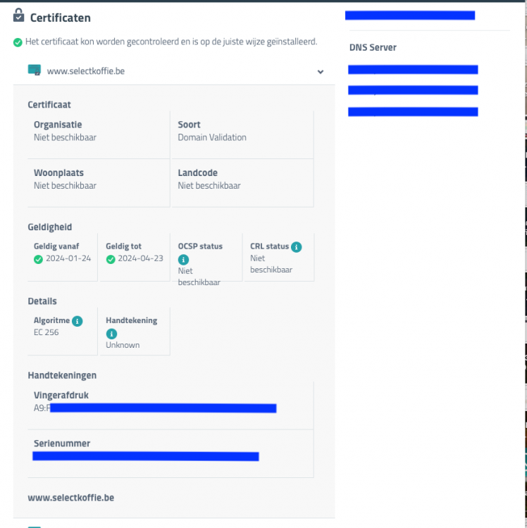

Generaal Posted January 24, 2024 Share Posted January 24, 2024 Ook ik zit weer te klooien, run een VPS, dus heb ik een certificaat aanvraag en dit geactiveerd op mijn server. Als ik het controleer, lijkt dit in orde te zijn. Maar ik veronderstel dat er ergens iets verkeerd is ingevuld met domein naam, hostnaam enz.. Dien ik ergens in een opstart bestand van Prestashop dit nog aan te passen. Nu start mijn webshop niet meer op, met geen van te gebruiken voorvoegsels: wwww, http of https. Link to comment Share on other sites More sharing options...
Wallgrind.nl Posted February 1, 2024 Share Posted February 1, 2024 Kom je nog wel in de backoffice? https (ssl) moet daar wel aangevinkt staan. Link to comment Share on other sites More sharing options...
Generaal Posted February 2, 2024 Share Posted February 2, 2024 Hallo Wallgrind, Bedankt voor je bericht. Ik heb intussen heel wat ondernomen zoals, 2x veranderd van VPS aanbieder, de eerste, geen fatsoenlijk support of handleidingen, trek uw plan maar, de 2de geen snapshot mogelijk in hun packet, wel goede handleidingen, maar ook een belabberd support. Nu bij de 3de wel het nodige wat ik zou willen. Ik heb intussen Prestashop, de laatste versie geïnstalleerd en een domeinnaam ssl aangevraagd bij een externe organisatie en wacht nu op de goedkeuring ervan om deze te installeren. Zoals ik al eerder heb aangegeven, ben ik van het Prestashop platform 1.6, verdwenen. Nu weer helemaal opnieuw me gaan inleven. Link to comment Share on other sites More sharing options...
