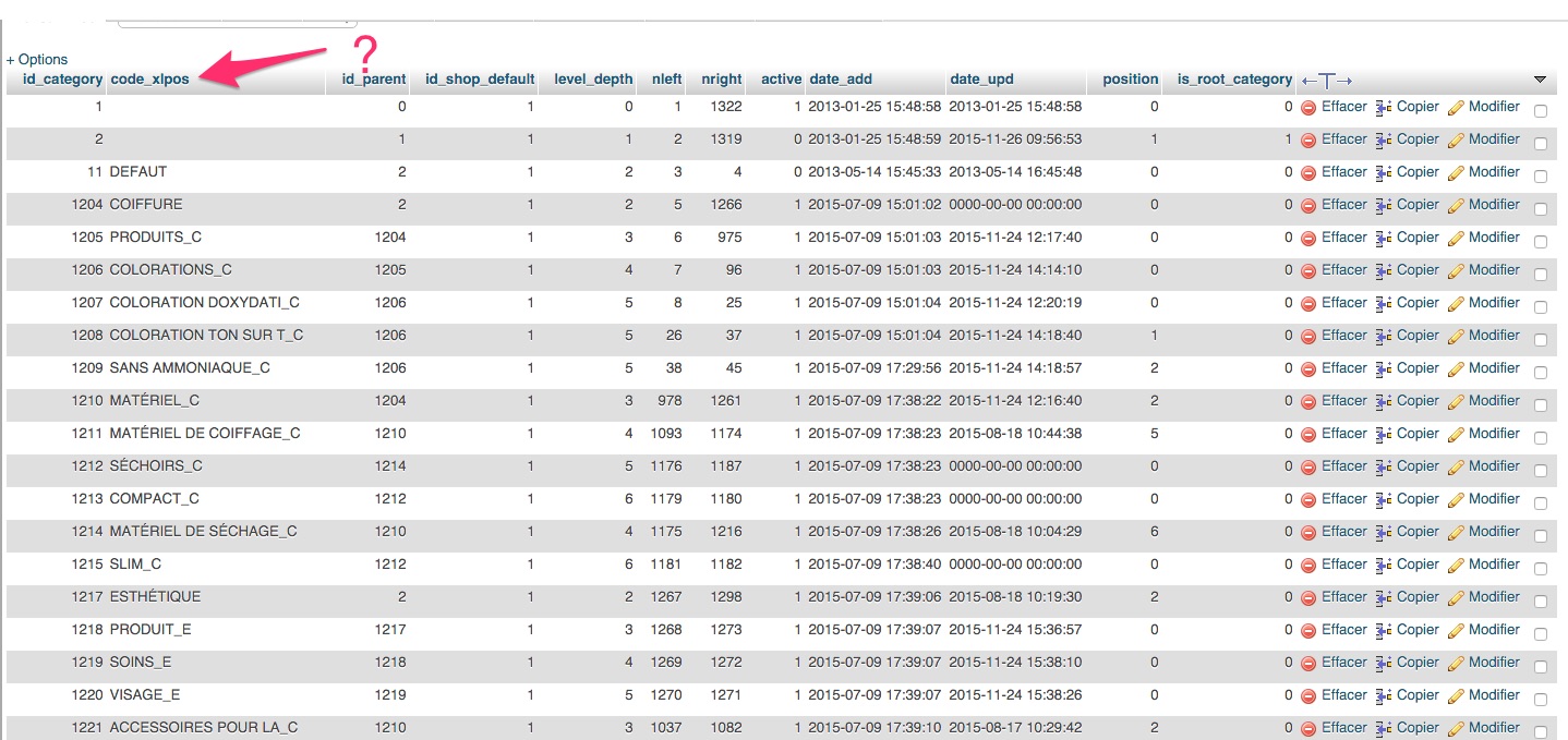

revesindigo Posted November 26, 2015 Author Share Posted November 26, 2015 (edited) La modif de l'id_lang n'a pas du suivre la mise à jour. Vérifiez la valeur de cet id pour votre langue par défaut (le français, je pense) et controlez toutes les tables terminant par _lang pour vérifier si ces valeurs existent. Controlez également cette valeur dans ps_configuration (recherchez "lang") Problème souvent constaté: id_lang français sur 2 avant update Langue par défaut passe sur 1 après maj (qui correspond à l'anglais mais est désactivé sur votre boutique) donc Prestashop ne trouve pas les valeurs recherchées. ok j'ai vérifier les langues c'est bon. Je pense savoir d'ou vient le problème. Il y avait auparavant une synchro avec un logiciel au magasin qui mettait à jour la BDD régulièrement. Et en fait dans la table _category j'ai une colonne avec l'intitulé du logiciel (voir en PJ) Je pourrais repartir avec des nouvelles catégories faite à la main, mais ce qui m'embete un peu c'est qu'il y a plus de 300 catégorie et sous - sous-sous sous-sous-sous-etc catégorie !!! Comment je pourrais faire pour récupérer l'arborescence en cours et réaffecté tout ca correctement ? Merci pour votre aide... Stéphane. Edited November 26, 2015 by revesindigo (see edit history) Link to comment Share on other sites More sharing options...
Eolia Posted November 26, 2015 Share Posted November 26, 2015 Si vous n'utilisez plus ce module vous pouvez supprimer cette colonne. Vérifiez également que des overrides n'ont pas été installées par ce module. Si c'est le cas, supprimez-les ainsi que le fichier cache/class_index.php Link to comment Share on other sites More sharing options...
