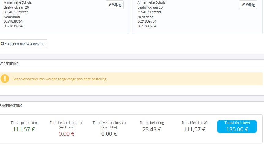

Beste Michel,
Dat heb ik geprobeerd
Ik heb zowel brievenbuspost als doosjes als pakket.
Voor belgie en NL
NL en Belgie apart als zone aangemaakt en gekoppeld.
Vervolgens bij product de vervoerders geselecteerd en dan nog krijg ik bij bestelling dat er geen vervoerder beschikbaar is en dat de verzending gratis is.
Ik snap er werkelijk helemaal niets meer van.
met vriendelijke groet,
Annemieke

Ik werk met 1.6.1.2. Wat ik ook doe ik krijg die verzendkosten er niet in :( .
Ik heb mijn vervoerders erin staan ook bij de producten en nog wordt er weer gegeven geen vervoerder om te selecteren keer terug en verander uw winkelwagen.
Groetjes,
Annemieke

En nog steeds werkt het niet
Ik heb verschillende vervoerders aangezien sommige producten voor een brievenbusdoosje kunnen maar een ander formaat van het zelfde producten moeten in een pakket.
Ik heb nu alle vervoerders op doosformaat gezet van het pakket.
Echter ik krijg nog steeds geen vervoerder te zien wat ik ook doe hij blijft op gratis verzenden staan.
Wordt er helemaal gek van!.
Wat kan ik doen om dit op te lossen zodat ik mijn vervoerders die gekoppeld zijn aan het magazijn zichtbaar worden en geselecteerd door de klant
