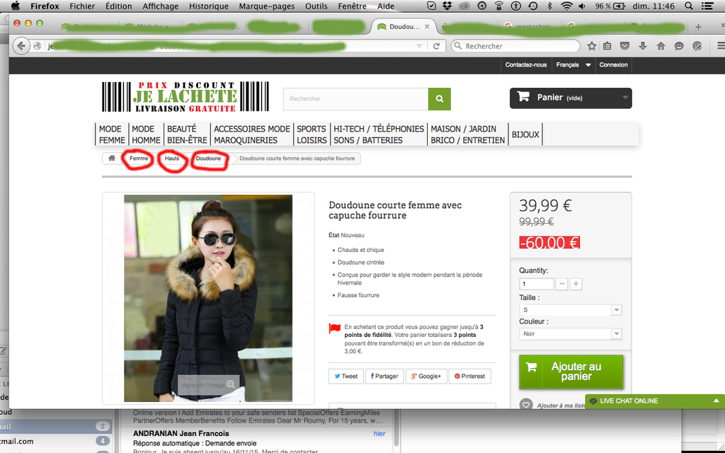

zunko26 Posted November 8, 2015 Share Posted November 8, 2015 Bonjour, je souhaiterais savoir comment masquer les sous catégories qui s'affiche lorsque l'on va sur un produit Il s'agit du Bloc juste en dessous du menu, je vous mais la capture décran , avec l'entouré en rouge, du problème concerné Merci à tous et bon dimanche Link to comment Share on other sites More sharing options...

ChDUP Posted February 15, 2016 Share Posted February 15, 2016 breadcrumb.tpl se trouve dans le répertoire de votre thème. Vous pouvez commenter les lignes qui concernent l'affichage de $path Mais êtes-vous certain de vouloir supprimer cela ? D'une part, c'est intéressant pour le maillage interne de votre site. D'autre part, ce sont des micro-datas reprises par Google pour l'affichage dans la SERP (et peut-être pour d'autres choses ?) C'est aussi intéressant pour vos visiteurs afin de comprendre l'arborescence de vos catégories. Link to comment Share on other sites More sharing options...
zunko26 Posted February 16, 2016 Author Share Posted February 16, 2016 Je ne souhaite pas supprimer mais je souhaite juste qu'il sois masqué sur le site Quel ligne modifier ou remplacer, merci Link to comment Share on other sites More sharing options...
ChDUP Posted February 16, 2016 Share Posted February 16, 2016 J'ai bien compris. Je vois encourageais juste à ne pas le faire. Si vous utilisez le thème natif, remplacez <a class="home" href="{$base_dir}" title="{l s='Return to Home'}"><i class="icon-home"></i></a> {if isset($path) AND $path} <span class="navigation-pipe" {if isset($category) && isset($category->id_category) && $category->id_category == 1}style="display:none;"{/if}>{$navigationPipe|escape:'html':'UTF-8'}</span> {if !$path|strpos:'span'} <span class="navigation_page">{$path}</span> {else} {$path} {/if} {/if} par <a class="home" href="{$base_dir}" title="{l s='Return to Home'}"><i class="icon-home"></i></a> > {$product->name|escape:'htmlall':'UTF-8'} Link to comment Share on other sites More sharing options...
zunko26 Posted February 16, 2016 Author Share Posted February 16, 2016 Bonsoir, Ca ne marche pas , sa me renvois sur une page blanche. Comme une erreur. Link to comment Share on other sites More sharing options...
ChDUP Posted February 16, 2016 Share Posted February 16, 2016 activez l'affichage des erreurs dans ce cas Link to comment Share on other sites More sharing options...
zunko26 Posted February 16, 2016 Author Share Posted February 16, 2016 (edited) j'ai bien remplacer les données, comme dit, mais après la sauvegarde ftp, quand je reclique sur une des catégories qui devrait m'afficher normalement les produits, à la place, j'ai le droit à une page vierge, blanche, comme liens de rédirection. Comme si ça a cassé le liens. j'ai donc remis le changement, mais j'ai toujours la Navigation. Mon but étant juste de le masquer, pour ne pas perdre ces micro-données pour Google, par exemple Edited February 16, 2016 by zunko26 (see edit history) Link to comment Share on other sites More sharing options...
ChDUP Posted February 17, 2016 Share Posted February 17, 2016 effectivement, {$product} n'est pas défini sur vos pages catégories. Vous pouvez tout commenter si vous souhaitez que ça n’apparaisse. Ou supprimer ces lignes. <!-- <a class="home" href="{$base_dir}" title="{l s='Return to Home'}"><i class="icon-home"></i></a> {if isset($path) AND $path} <span class="navigation-pipe" {if isset($category) && isset($category->id_category) && $category->id_category == 1}style="display:none;"{/if}>{$navigationPipe|escape:'html':'UTF-8'}</span> {if !$path|strpos:'span'} <span class="navigation_page">{$path}</span> {else} {$path} {/if} {/if} --> Un lien masqué n'aura aucune influence sur votre maillage interne. Pour garder les microdonnées du fil d'ariane, vous pouvez ne pas les commenter, mais les masquer par un display:none. Vous entourez ce code par une <div style="display:none;"> </div> par exemple. Link to comment Share on other sites More sharing options...
