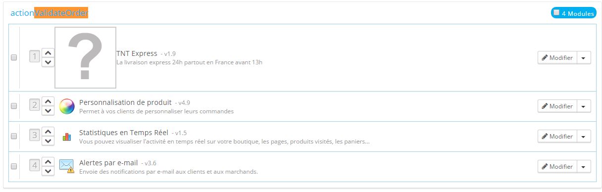

FLB Posted October 28, 2015 Author Share Posted October 28, 2015 Bonjour, merci d'avoir pris le temps de me repondre je ne sais pas ou trouver le Hook neworder c'est dans "Positions" ? mais après je ne trouve pas NewOrder, est ce le Hook en pièce jointe ? Mais j'ai un doute quand même que ce sois une pb de "max execution" étant donné que cela arrive de temps en temps (1 fois sur 20 environ) mais par contre quand le pb arrive, le client peut recommencer 20 fois il aura tjrs l'erreur je suis obligé de créer sa commande dans le backoffice qd je me connecte avec son compte (SuperUser) j'ai le même pb, mais je n'ai que FATAL ERROR, j'ai pas contre obtenu la page remplis de variables avec l'option PS_MODE_DEV, mais je ne sais pas ou chercher dans ce fichier je peux vous le fournir ? merci pour votre aide. cordialement. Link to comment Share on other sites More sharing options...

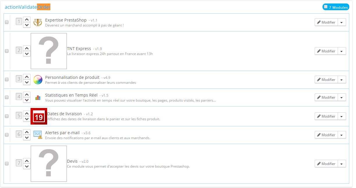

FLB Posted October 28, 2015 Author Share Posted October 28, 2015 Le max_execution_time est a 300 chez mon hebergeur, c'est bon ? Je dois désactiver Expertise Prestashop dans le hook : actionValidateOrder ? c'est bien cela ? merci de votre aide. Link to comment Share on other sites More sharing options...

Eolia Posted October 29, 2015 Share Posted October 29, 2015 exact Mais l'erreur intervient trop tôt pour pouvoir être écrite. Le problème vient donc bien de la secure key. Auriez-vous un module greffé sur le validateOrder (et qui génererait une mauvaise clé) ? Un module qui se déclenche quand une commande est validée. Link to comment Share on other sites More sharing options...
FLB Posted October 29, 2015 Author Share Posted October 29, 2015 Voila en pièce jointe le Hook Link to comment Share on other sites More sharing options...

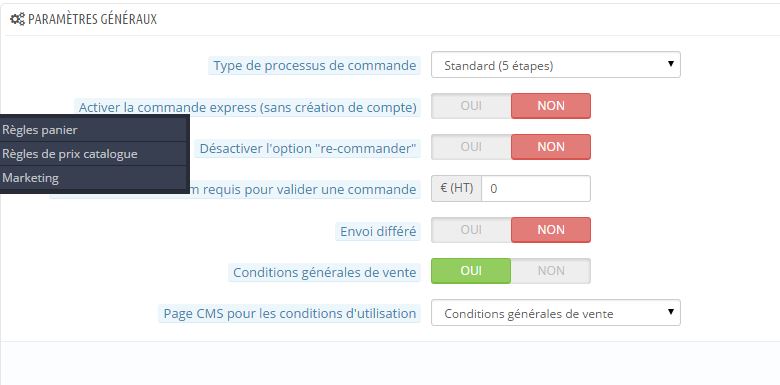

Eolia Posted October 29, 2015 Share Posted October 29, 2015 A la lecture du log les secure_key cart et customer sont différentes. Désactivez le mode invité pour les commandes, car ce qui se passe c'est que vos clients ont du convertir leur compte invité en compte client pendant le processus de commande. Du coup les secure_keys ne correspondent plus car Prestashop ne rescanne pas les paniers en cours pour les actualiser. Link to comment Share on other sites More sharing options...
FLB Posted October 29, 2015 Author Share Posted October 29, 2015 Comment je peux faire pour désactiver le mode invité pour les commandes ? c'est pas désactivé en pîèce jointe ? Link to comment Share on other sites More sharing options...
Eolia Posted October 29, 2015 Share Posted October 29, 2015 Si pourtant Ou c'est le module de devis qui pose problème. Ce module n'aurait pas une option qui permet de transformer un devis en commande pour les clients ? Link to comment Share on other sites More sharing options...
FLB Posted October 29, 2015 Author Share Posted October 29, 2015 oui j'ai cette option Link to comment Share on other sites More sharing options...
Eolia Posted October 29, 2015 Share Posted October 29, 2015 ok, les clients qui ont eu le problème ont utilisé cette option ? Link to comment Share on other sites More sharing options...
FLB Posted October 29, 2015 Author Share Posted October 29, 2015 Je vais essayer de vérifier sur les prochaines commandes en erreur Si cela vient de ca, comment faire pour y remédier ? Link to comment Share on other sites More sharing options...
Eolia Posted October 29, 2015 Share Posted October 29, 2015 Vous n'avez pas un historique des devis pour regarder ? Si le problème vient de là, il faudra voir avec le développeur du module. Link to comment Share on other sites More sharing options...
FLB Posted October 29, 2015 Author Share Posted October 29, 2015 Ce n'est pas a tous les devis qu'il y a la pb, mais je vais enqueter sur ce point, cela pourrait venir de ca effectivement. commen avez vous eu l'idée ? c'est dans le fichier Fatal-erreur.txt ? Link to comment Share on other sites More sharing options...
Eolia Posted October 29, 2015 Share Posted October 29, 2015 Oui dans le fichier les secure_key ne correspondent pas entre le panier et le client, donc l'un a été mis à jour et l'autre pas Link to comment Share on other sites More sharing options...
FLB Posted October 29, 2015 Author Share Posted October 29, 2015 Merci bcp pour votre aide. j'ai trouvé mon pb et j'ai pu le résoudre grâce a vous c’était bien la secure_key qui n’était pas MAJ lors de la conversion du devis en panier lorsque le client avait déja crée son compte avant qu'on lui fasse un devis. Merci encore Link to comment Share on other sites More sharing options...
