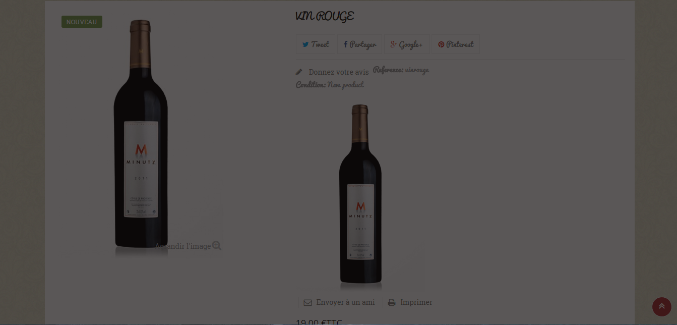

Silveris Posted October 26, 2015 Share Posted October 26, 2015 Bonjour,je rencontre actuellement un soucis au niveau de l'affichage de l'image de mes produit sur ma boutique en ligne. Je n'ai aucune idée de quoi cela pourrait venir. Quand je clique sur l'image de mon produit ou sur "agrandir l'image", sur certains produits, un "filtre" gris s'applique sur la page (normal), cependant l'image n’apparaît pas. Sur d'autres produits, il n'y a carrément rien qui se passe. Je mets les screenshots en pièce jointe. Merci d'avance, Romain. Link to comment Share on other sites More sharing options...

Silveris Posted October 26, 2015 Author Share Posted October 26, 2015 (edited) J'ai regardé dans le product.tpl mais tout m'a l'air normal :/Je trouve ça assez étrange que lorsque je clique sur l'image pour l'agrandir cela ne fonctionne pas, alors que lorsque je clique sur le petit bandeau "nouveau" au dessus de l'image, celle-ci s'affiche correctement dans la thickbox... EDIT : L'image est là en back-office et quand j'essaie d'y accéder via son lien elle s'affiche très bien (l'image de la thickbox), elle ne s'affiche juste pas quand je clique sur l'image "large" pour l'agrandir et avoir l'image de la thickbox :/Merci de votre aide Edited October 26, 2015 by Silveris (see edit history) Link to comment Share on other sites More sharing options...

Silveris Posted October 26, 2015 Author Share Posted October 26, 2015 (edited) L'image s'affiche correctement dans la thickbox chez vous ?Cela pourrait venir de mon explorateur ? (j'utilise chrome, je vais essayer de voir ce que ça donne avec firefox)EDIT : En effet je ne rencontre pas non plus de problème avec Firefox, mais sous Chrome ça ne s'affiche toujours pas... Une idée ? Merci encore pour votre aide Edited October 26, 2015 by Silveris (see edit history) Link to comment Share on other sites More sharing options...
Eolia Posted October 26, 2015 Share Posted October 26, 2015 si, il s'affiche mais trop bas Link to comment Share on other sites More sharing options...
Silveris Posted October 26, 2015 Author Share Posted October 26, 2015 Oui en effet ce matin l'image s'affichait trop bas, mais là je ne la vois carrément plus du tout (je suppose qu'elle est affichée mais trop bas pour que je puisse la voir sur mon écran ?)Une idée de pourquoi cela agit comme ça avec Chrome ? Link to comment Share on other sites More sharing options...
