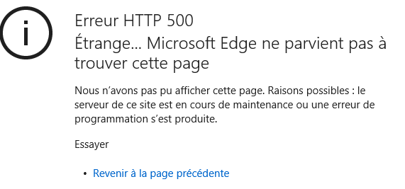

machpro Posted October 18, 2015 Share Posted October 18, 2015 (edited) Bonjour, Depuis 2 jours j'ai le pb suivant sur ma boutique, je précise qu'aucun module n'a été mis à jour et aucun fichier modifié. Lorsque je clique sur confirmation de commande le script tourne sans rien donner puis une erreur 500 s'affiche, ceci se produit quelque soit le moyen de paiement choisi (par cheque, virement bancaire) , lorsque l'on choisit le paiement par carte bancaire, le paiement sur le site se fait bien, le client est débité mais le retour boutique ne se fait pas et ainsi donc le changement de statut de commande; le client ne recevant de son côté aucun mail. J'ai lu quelques post avec des pbs similaires mais cela ne m'a pas permis de résoudre mon soucis. Si quelqu'un a une idée pour me permettre de résoudre le pb et remettre ma boutique en route!! ps: j'ai fait part du problème à mon hébergeur mais de leur côté il n'y a eu aucun changement sur leurs serveurs. je vous remercie par avance pour votre aide laurent Edited October 19, 2015 by machpro (see edit history) Link to comment Share on other sites More sharing options...
