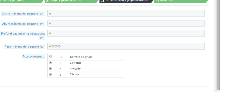

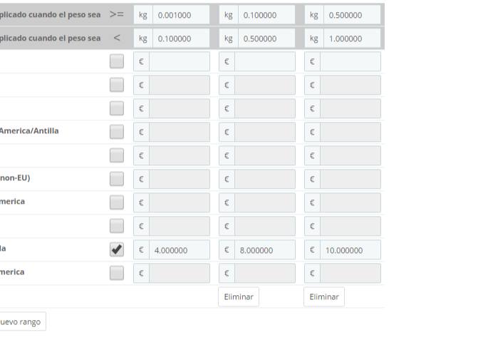

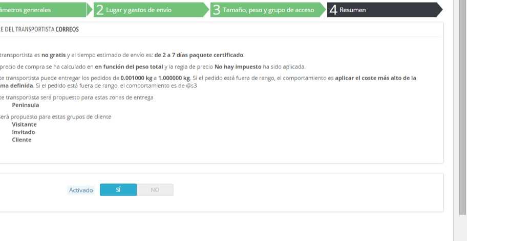

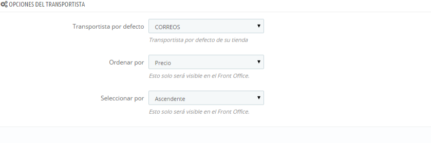

Hola a todos,tengo un problema con la configuración del transportista, lo configuro con tres rangos por peso y sus correspondientes gastos de envío, pero al hacer una prueba de compra siempre coge el rango mas alto, he mirado si esta fuera de la gama de comportamiento por zona y por peso, parece que esta todo correcto, no se me ocurre que mas puede ser, alguien me hecha una mano por favor?

Parece estar todo correcto. Lo único que te aconsejaría es que empieces el primer rango de pesos en 0,00000.
Entiendo que el problema de que se te aplique el rango mas caro se debe a algo más. Me explico, tienes más transportistas configurados? Cumple la zona? Algún módulo adicional que pueda afectar? Sobre todo los no oficiales.
Es difícil darte una solución exacta sin ver toda la instalación de la tienda.

Esta solucionado, he eliminado otros transportista que no usaba , he empezado el primer rango de pesos con 0,00000 y he añadido el peso en el apartado de transporte del producto, que no lo había hecho.
