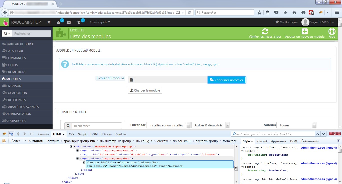

radcomputer Posted October 8, 2015 Share Posted October 8, 2015 (edited) Bonjour Dans le backoffice version 1.6.0.9 je voudrais installer un module. Quand je click pour afficher et choisir le fichier zip rien ne se passe Si je met le curseur de la souris dans le champ du chemin du fichier zip module a charger il apparait un icone en forme de cercle barre en rouge donc comme si l acces etait interdit Il y a t il une procedure pour reinstaller et reparer une installation sans perte de donnees. Cordialement Serge. Edited October 8, 2015 by radcomputer (see edit history) Link to comment Share on other sites More sharing options...

radcomputer Posted October 8, 2015 Author Share Posted October 8, 2015 (edited) Merci de votre reponse Oui je suis connecte avec un profil SuperAdmin et le compte est bien activé. Je viens de m appercevoir que cela se produit aussi sur tout champ ou l on peut charger un fichier (dans theme par exemple ) . Par contre si je fais dans theme ajouter un fichier dans l ecran logo , une fenetre souvre bien et je peux choisir le fichier a charger (l icone d interdiction est bien presente dans le champs avant le choix du fichier) Dans module si je fais choisissez un fichier rien ne se passe (choisissez un fichier passe bien en bleu mais aucune fenetre s ouvre pour choisir le fichier zip) Serge Edited October 8, 2015 by radcomputer (see edit history) Link to comment Share on other sites More sharing options...
coeos.pro Posted October 8, 2015 Share Posted October 8, 2015 tu peux envoyer une capture d'écran juste pour voir, c’est la première fois que je rencontre ce problème. tu as quel navigateur ? as tu essayé de changer ? Link to comment Share on other sites More sharing options...
radcomputer Posted October 8, 2015 Author Share Posted October 8, 2015 J ai essayé sous IE c est pareil Je t envoie une copie d ecran avec firebug quand je selectionne choisissez un fichier Sege Link to comment Share on other sites More sharing options...
