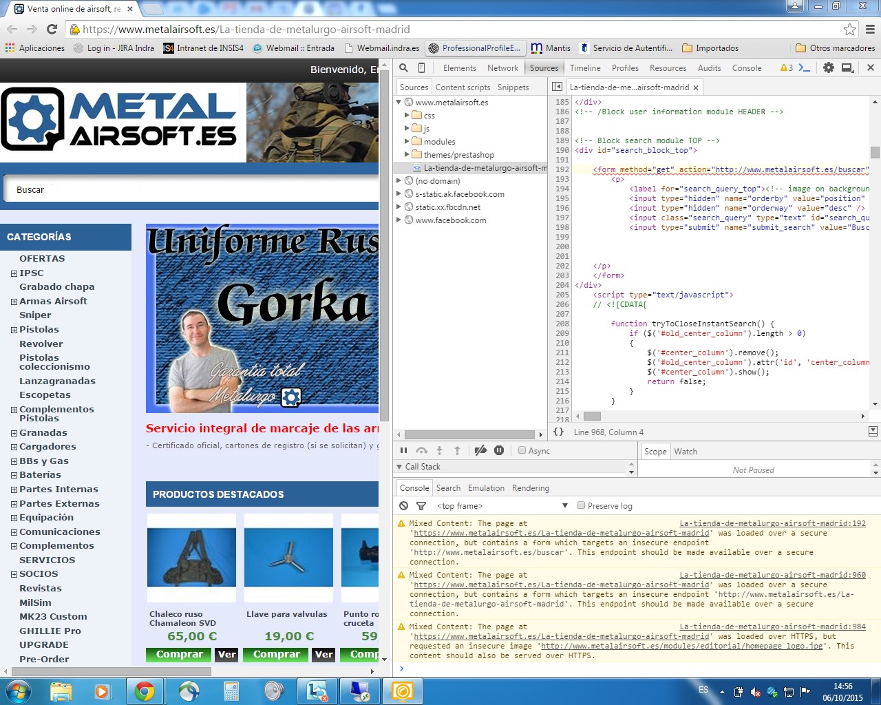

Roberto Caño Alvarez Posted October 6, 2015 Share Posted October 6, 2015 (edited) Buenas tardes, Tras días de revisar en este foro y medio internet mundial, abrir un caso en mi servicio de alojamiento (indicándome que todo correcto por su parte con el certificado ssl y decirme que debería revisar todos los apartados de mi web, concretamente imágenes, y cambiar la url de estas para que vayan por https), abro este caso por que mi nivel de programación no es suficiente para poder solucionar mi problema con el uso de https en mi tienda, añado un pantallazo con la localización del problema. Tras revisar los archivos .tpl y .php en la carpeta modules y themes, sobre los tres avisos no consigo saber como modificar para que use https en vez de http, mi única conjetura con sentido es que debe de asignarse el valor en una variable y por lo tanto la solución no debe ser editar el código y modificar. Por lo tanto si alguien puede echarme una mano facilitándole por privado el código de los archivos necesarios le estaría muy agradecido. Los datos de mi tienda son: Información sobre su servidor Versión de PrestaShop: 1.4.8.3 Información sobre su servidor: Linux #1 SMP Sun May 6 04:00:17 UTC 2012 x86_64 Versión del software servidor: Apache/2.2.16 (Debian) mod_fastcgi/2.4.6 mod_ssl/2.2.16 OpenSSL/0.9.8o Versión de PHP: 5.3.29-1~dotdeb.0 Versión de MySQL: 5.1.61-0+squeeze1-log Información sobre la tienda URL de su tienda: https://www.metalairsoft.es/ Nombre del tema utilizado: prestashop Muchas gracias de antemano. Un saludo. Edited October 8, 2015 by Enrique Engblom Título en mayúsculas (see edit history) Link to comment Share on other sites More sharing options...

joseantgv Posted October 7, 2015 Share Posted October 7, 2015 Los 3 enlaces que van sin https son: http://www.metalairsoft.es/buscar http://www.metalairsoft.es/La-tienda-de-metalurgo-airsoft-madrid http://www.metalairsoft.es/modules/editorial/homepage_logo.jpg Revisa el módulo Editorial y este hilo: https://www.prestashop.com/forums/topic/355246-solved-quick-search-block-module-provokes-unsecure-ssl/ Link to comment Share on other sites More sharing options...

Roberto Caño Alvarez Posted October 8, 2015 Author Share Posted October 8, 2015 Buenas joseantgv, Estoy revisando el código, y todo pare correcto, no he modificado nada, he buscado por la palabra getPageLink, y mi codigo es el siguiente: <!-- Block search module TOP --> <div id="search_block_top"> <form method="get" action="{$link->getPageLink('search.php')}" id="searchbox"> <p> <label for="search_query_top"><!-- image on background --></label> <input type="hidden" name="orderby" value="position" /> <input type="hidden" name="orderway" value="desc" /> <input class="search_query" type="text" id="search_query_top" name="search_query" onblur="javascript:if(this.value=='')this.value='Buscar';" onfocus="javascript:if(this.value=='Buscar')this.value='';" value="Buscar" /> <input type="submit" name="submit_search" value="{l s='Search' mod='blocksearch'}" class="button" /> </p> </form> </div> {if $instantsearch} <script type="text/javascript"> // <![CDATA[ {literal} function tryToCloseInstantSearch() { if ($('#old_center_column').length > 0) { $('#center_column').remove(); $('#old_center_column').attr('id', 'center_column'); $('#center_column').show(); return false; } } instantSearchQueries = new Array(); function stopInstantSearchQueries(){ for(i=0;i<instantSearchQueries.length;i++) { instantSearchQueries.abort(); } instantSearchQueries = new Array(); } $("#search_query_top").keyup(function(){ if($(this).val().length > 0){ stopInstantSearchQueries(); instantSearchQuery = $.ajax({ url: '{/literal}{if $search_ssl == 1}{$link->getPageLink('search.php', true)}{else}{$link->getPageLink('search.php')}{/if}{literal}', data: 'instantSearch=1&id_lang={/literal}{$cookie->id_lang}{literal}&q='+$(this).val(), dataType: 'html', success: function(data){ if($("#search_query_top").val().length > 0) { tryToCloseInstantSearch(); $('#center_column').attr('id', 'old_center_column'); $('#old_center_column').after('<div id="center_column">'+data+'</div>'); $('#old_center_column').hide(); $("#instant_search_results a.close").click(function() { $("#search_query_top").val(''); return tryToCloseInstantSearch(); }); return false; } else tryToCloseInstantSearch(); } }); instantSearchQueries.push(instantSearchQuery); } else tryToCloseInstantSearch(); }); // ]]> {/literal} </script> {/if} {if $ajaxsearch} <script type="text/javascript"> // <![CDATA[ {literal} $('document').ready( function() { $("#search_query_top") .autocomplete( '{/literal}{if $search_ssl == 1}{$link->getPageLink('search.php', true)}{else}{$link->getPageLink('search.php')}{/if}{literal}', { minChars: 3, max: 10, width: 500, selectFirst: false, scroll: false, dataType: "json", formatItem: function(data, i, max, value, term) { return value; }, parse: function(data) { var mytab = new Array(); for (var i = 0; i < data.length; i++) mytab[mytab.length] = { data: data, value: data.cname + ' > ' + data.pname }; return mytab; }, extraParams: { ajaxSearch: 1, id_lang: {/literal}{$cookie->id_lang}{literal} } } ) .result(function(event, data, formatted) { $('#search_query_top').val(data.pname); document.location.href = data.product_link; }) }); {/literal} // ]]> </script> {/if} <!-- /Block search module TOP --> Link to comment Share on other sites More sharing options...
