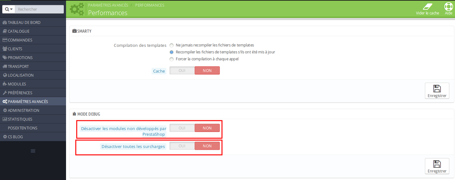

Une chose plus simple que tu pourrais tester:
Sous "Paramètres avancés" -> Performances dans la section "Mode Debug", désactive "tous les modules non développés par PrestaShop" et désactive "Désactiver toutes les surcharges" puis test si ça revient si telle est le cas c'est qu'un module que tu as installé entre en conflit avec le code "Natif" de prestashop. Si tel est le cas il restera a tester un module à la fois et contacter l'auteur du module défaillant pour t'aider.
