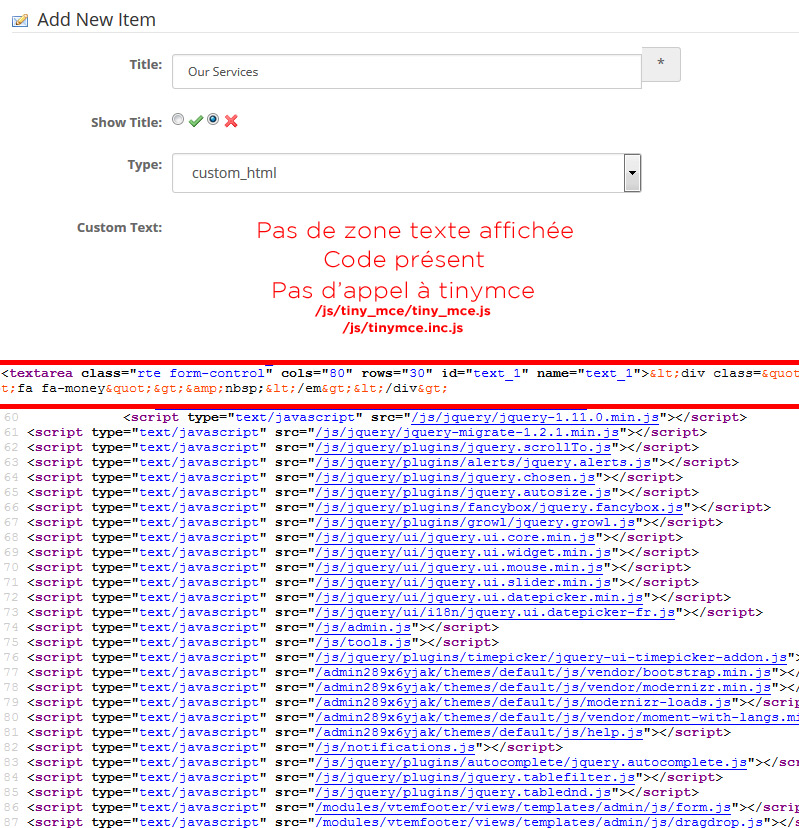

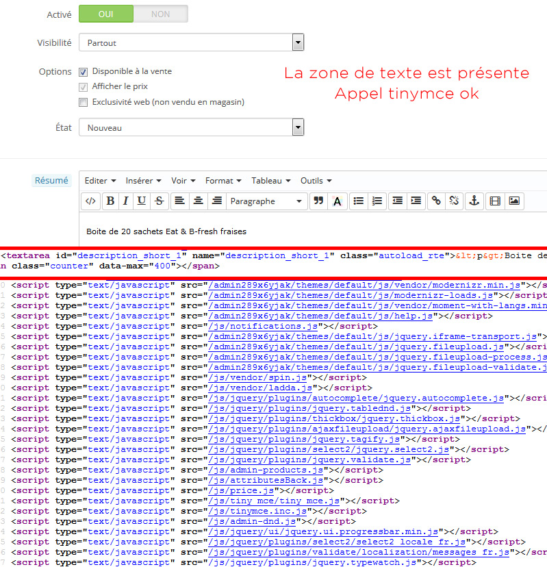

Ehplod Posted September 15, 2015 Share Posted September 15, 2015 Slt,Dans mon back office, tinymce n'est pas appelé depuis les pages modules. (cf image)De ce fait, les zone textarea en class rte nécessaire à la visualisation via tinymce sont présentent dans le code mais absentes à l'affichage.Les fichiers /js/tiny_mce/tiny_mce.js et /js/tinymce.inc.js sont correctement appelé via la page produit, par exemple. (cf image)Une idée du problème ?Merci Link to comment Share on other sites More sharing options...

Ehplod Posted September 22, 2015 Author Share Posted September 22, 2015 (edited) Bonjour,C'est mon premier prest, autant dire que je suis dans le flou.Quel module d'origine utilise tinymce, par exemple ?Parce que lorsque je vais dans la liste des modules, ceux estampillés "by presta" ne proposent pas de fenêtre texte type textearea personnalisable.Donc est-ce normal ou non, j'en sais rien.EDIT :J'en ai trouvé un.Le module : Bloc confidentialité des données clients v2.0.1 - by PrestaShopIl affiche correctement la fenêtre texte avec tinymce.Le problème ce passe sur VTEM Footer v1.0 - by PrestAddon, par exemple. Edited September 22, 2015 by Ehplod (see edit history) Link to comment Share on other sites More sharing options...

Ehplod Posted September 22, 2015 Author Share Posted September 22, 2015 OK,Je vais les contacter.Pour le template, la version d'utilisation est correct.http://addons.prestashop.com/fr/themes-bio-sante/8958-vpmedical-responsive-for-prestashop-16x.htmlLe module ayant un soucis est le VTEM Footer.Hors, sur Presta Shop, je ne trouve que le VTEM Kitter.Au pire j'essairai de changer le texte dirrectement dans la BDD si j'y arrive.Merci Link to comment Share on other sites More sharing options...
Divine Posted September 22, 2015 Share Posted September 22, 2015 Normalement les auteurs devraient pouvoir corriger le souci. C'est juste que Prestashop a souvent la bonne idée de changer de place des fichiers importants entre deux versions et notamment pour ce qui te concerne, le fichier qui gère les éditeurs TinyMCE, du coup mise à jour obligatoire pour les modules qui utilisent ces éditeurs Link to comment Share on other sites More sharing options...
