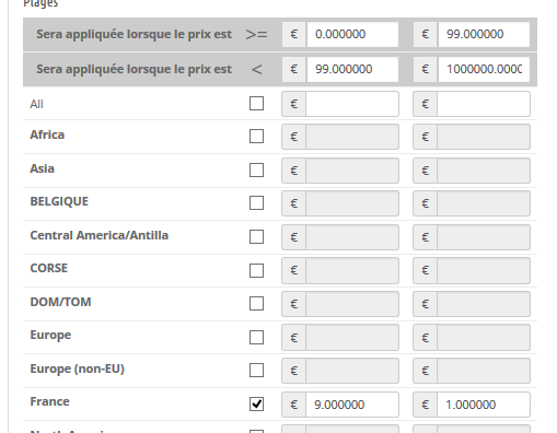

J'ai quelques précisions toutefois.... En fait, le calcul TTC s'effectue bien sur la page "récapitulatif" de la commande, le franco est bien pris en compte. Le soucis, c'est que c'est la case "livraison gratuite !" qui ne s'actualise pas.
Il faut rafraichir la page pour que l'affichage soit correct.

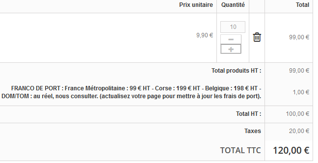

J'obtiens ceci :
Le calcul en bas de page est correct, les frais de port ne sont pas compté, mais la mention "9.00€" reste affichée.
(les clients ne voient pas plus loin que ça....)
mes tranches de prix sont bien renseignées.
Par contre, lorsque je rentre un prix (différent de 0) dans ma tranche >à 99 € (comme ceci : post-525581-0-69174500-1443794303_thumb.png)
J'obtiens une actualisation correcte des frais de port : post-525581-0-72127000-1443794360_thumb.png
