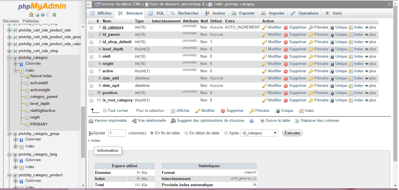

Sandrine86 Posted September 18, 2015 Author Share Posted September 18, 2015 ahhh enfin trouvé cette fameuse base php.... alors depuis que j'ai fait ce poste, j'ai supprimé deux des catégories qu'on voit sur mon print screen.... j'en ai plus qu'une seule.... Voilà ce que je vois dans le php.... Link to comment Share on other sites More sharing options...
Alexandre Carette Posted September 18, 2015 Share Posted September 18, 2015 euh la structure c bien mais les données c''est mieux ! cliques sur l'onglet affichage... Link to comment Share on other sites More sharing options...

Alexandre Carette Posted September 18, 2015 Share Posted September 18, 2015 (edited) il ne faut pas trop faire n'importe quoi la dedans, faudrait que tu prennes un cours sur mysql et phpmyadmin regarde ces 2 videos https://openclassrooms.com/courses/concevez-votre-site-web-avec-php-et-mysql/presentation-des-bases-de-donnees-2 https://openclassrooms.com/courses/concevez-votre-site-web-avec-php-et-mysql/phpmyadmin-5 Edited September 18, 2015 by Alexandre-KM (see edit history) Link to comment Share on other sites More sharing options...
