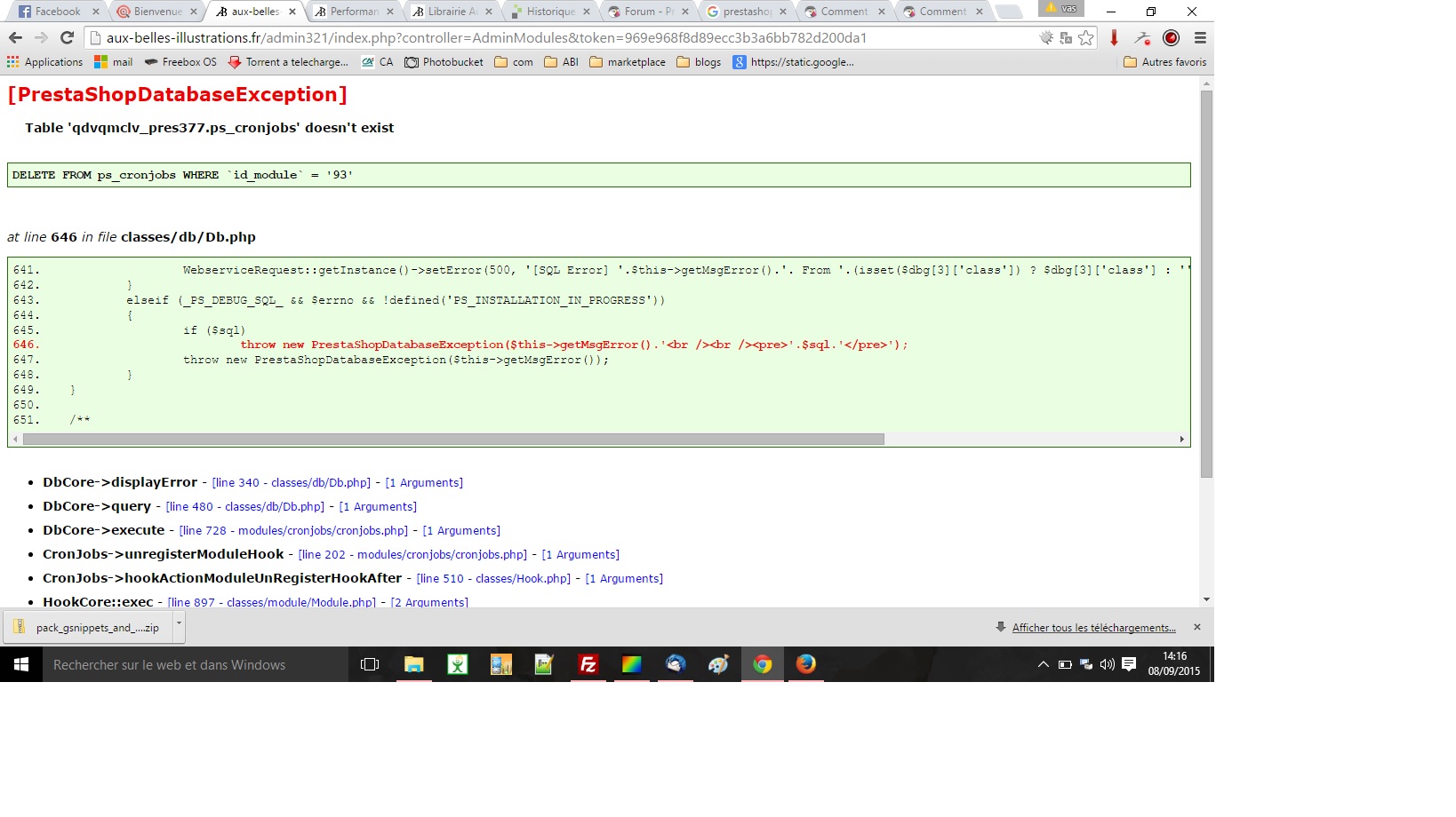

vince0 Posted September 8, 2015 Share Posted September 8, 2015 (edited) Bonjour à tous, Depuis un moment je n'étais pas aller sur la page modules du bo. Aujourd'hui, je veux installer un nouveau module et comme je vois pas mal de modules nécessitant une mise à jour, je décide de les mettre à jour avant de faire un nouvelle installation. Du coup je me retrouve avec un page d'erreur et quand je veux retourner sur la page du bo consacrée au module, elle est inaccessible avec ce messages d'erreur (fichier joint). Apparemment un pb avec le module cronjob, pourtant désactivé !!! Peut être une réinstallation du module tache cron résoudrait le problème ? Dans ce cas où télécharger le fichier ? Comment le réinstaller ? Par FTP ? Si quelqu'un a une autre piste, je suis preneur !!! D'avance, merci. Edited September 8, 2015 by vince0 (see edit history) Link to comment Share on other sites More sharing options...
coeos.pro Posted September 8, 2015 Share Posted September 8, 2015 dans le fichier modules/cronjobs/cronjobs.php change la ligne $this->unregisterModuleHook($module->id); par // $this->unregisterModuleHook($module->id); et dit nous ce que ça donne. Par contre si ta boutique fonctionne comme tu le souhaites: 1- évite de faire des mises à jour sur ta boutique en prod, imagine que ta boutique soit inaccessible pour les clients... 2- si tu veux vraiment faire une mise à jour, fait une copie de ta boutique (fichiers et bdd SQL) et fait la mise à jour sur la copie pour voir ce que ça donne 3- certaines mises à jour empêchent d'accéder à la configuration du module, si tu veux éviter ça, j'ai un module qui permet de contourner le problème : https://www.prestashop.com/forums/topic/459836-pas-de-mise-%C3%A0-jour-merci/ Link to comment Share on other sites More sharing options...

coeos.pro Posted September 8, 2015 Share Posted September 8, 2015 tu peux expliquer pourquoi ça a planter J'en ai aucune idée ce que la modif a changer dans la capture d'écran que tu as mis on vois que le problème viens d'une requete ("DELETE FROM ps_...") et cette requete était dans la fonction unregisterModuleHook, en supprimant l'appel de cette fonction on supprime le problème, mais ensuite est ce que le module va fonctionner... merci encore une fois De rien 1 Link to comment Share on other sites More sharing options...
