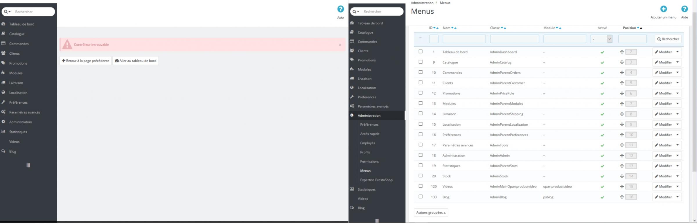

Et depuis, quand je suis dans le backoffice, si je clique sur "modules" pour voir la liste de modules, tout ce que j'ai c'est le message d'erreur : "Contrôleur introuvable" (voir image jointe : post-218067-0-26080900-1441355409_thumb.jpg)
Pourtant, dans la rubrique "Adminisitration -> Menus", j'ai bien :
"Modules" et en classe "AdminParentModules" (voir image jointe : post-218067-0-26080900-1441355409_thumb.jpg)

J'ai trouvé la solution à mon problème et je vais l'expliquer ici, au cas où quelqu'un soit un jour confronté au même probleme.
J'ai tout simplement été dans "Administration" puis "Menus" puis j'ai cliqué sur "Ajouter un menu" et j'ai mis les données suivantes :
Nom : Modules
Classe : AdminModules
Module :
Etat : OUI
Parent : Modules
Et hop, il est ré-apparu et est fonctionnel.
