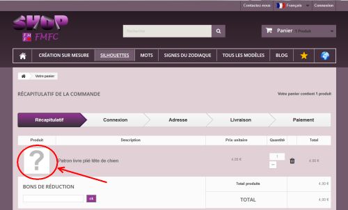

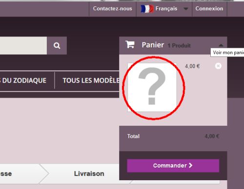

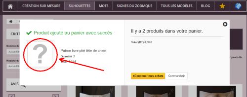

Tirips Posted September 3, 2015 Share Posted September 3, 2015 (edited) Bonjour, Cet été j'ai upgradé ma boutique de 1.5.6.2 en 1.6.1 et tout allait très bien. Depuis hier ne s'affichent plus que les images home_default sur les catégories et large_default sur la fiche produit, toutes les autres sont devenues des "?". Firebug m'indique src="http://URL/img/p/fr-default-small_default.jpg" En comparant avec mon site en local où tout va bien src="http://URL/187-cart_default/patron-livre-plie-tete-de-chien.jpg" je vois qu'en fait le lien ne se fait pas entre l'ID produit et l'ID des formats d'image du produit. J'ai comparé mes .tpl entre ma boutique et mon local mais tout est identique... J'ai vérifié ma BDD, les images sont bien présentes. J'ai essayé de régénérer mes images mais j'ai une erreur 500 (quel que soit le format de l'image produit). J'ai essayé de recharger mes images, pas de changement. Help !! Edited September 3, 2015 by Tirips (see edit history) Link to comment Share on other sites More sharing options...

Tirips Posted September 6, 2015 Author Share Posted September 6, 2015 Merci de ta réponse. Justement mes images sont bien présentes dans mon dossier ! Et si j'essaye d'en ajouter de nouvelles sur le produit ça fait pareil (présentes dans les catégories et la fiche produit mais pas de le panier ni dans le panier déroulant). Mes ventes baissent....... Link to comment Share on other sites More sharing options...
