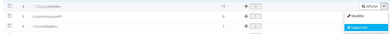

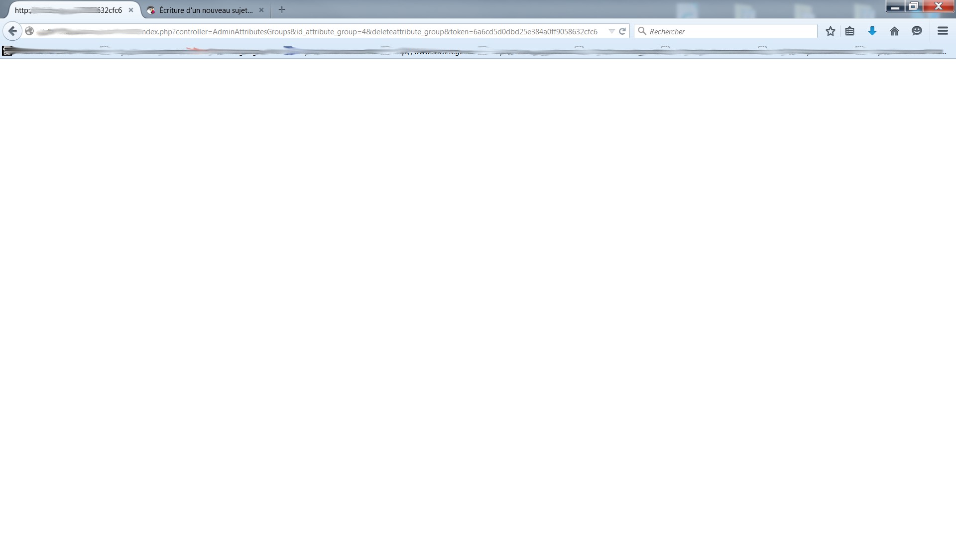

stickattack Posted September 2, 2015 Share Posted September 2, 2015 Bonjour à tous, Je viens vers vous car je rencontre un problème avec les attributs de mes produits... J'ai supprimé de ma boutique pas mal de produits. J'avais créé plusieurs attributs et déclinaisons pour ces produits, et aujourd'hui je souhaiterais supprimer ces attributs et valeurs. PROBLEME : IMPOSSIBLE de les supprimer, lorsque je clique sur le petit bouton déroulant à droite pour supprimer, le BO me charge la page, puis quelques secondes après, la page reste blanche et ne charge plus. Obligé donc de revenir sur le BO et les attributs sont toujours présents... J'en ai beaucoup à supprimer et je ne sais vraiment pas comment résoudre ce problème. Merci à vous qui prendrez le temps de m'aider. Cordialement Romain Link to comment Share on other sites More sharing options...

stickattack Posted September 2, 2015 Author Share Posted September 2, 2015 Alors voici le code d'erreur : Fatal error: Allowed memory size of 134217728 bytes exhausted (tried to allocate 93 bytes) in /var/www/new/classes/db/DbPDO.php on line 103 Link to comment Share on other sites More sharing options...
