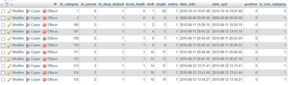

Baba deCode Posted August 12, 2015 Share Posted August 12, 2015 Bonjour, Desinstallé le bloc ? A partir de quand tu as eu ce pb ? Est ce a cause d un multiboutique mal configuré ? Sinon Regarde dans ta base de donnée via phpmyadmin dans table ps_category: id_category = 2 / is_root_category = 1 Link to comment Share on other sites More sharing options...

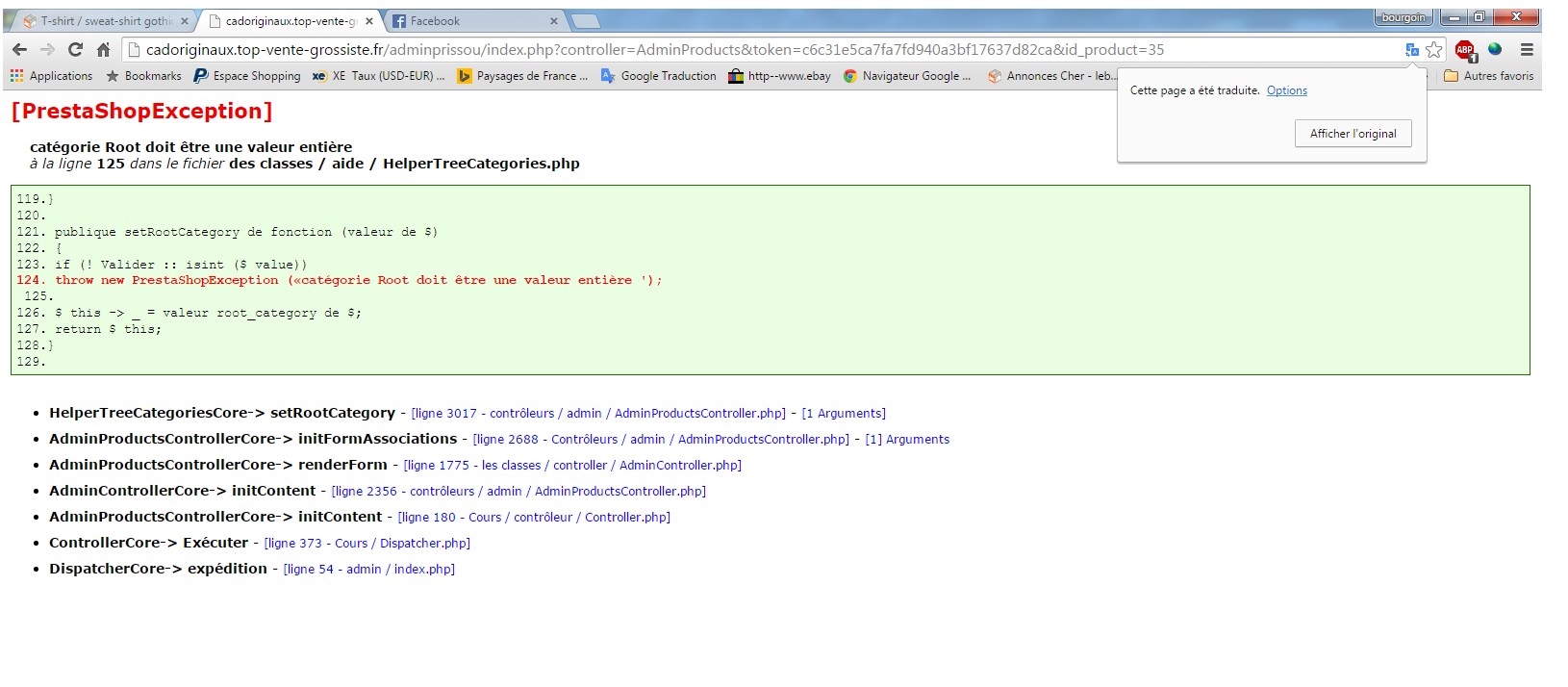

boutiquecadoriginaux Posted August 13, 2015 Author Share Posted August 13, 2015 (edited) bonsoir Alexandre jai voulu supprimé une catégorie et je me suis rendu compte aprés que sa beugué car sa tout supprimé, plus aucune catégorie J'ai donc tout recréer mais je ne peux plus associer mes catégories avec mes produits. sa me met mes catégorie en ROOT Quand je rentre dans une fiche produit jai un message d'erreur : Tab : Associations (500)Une erreur de serveur est survenue lors du chargement des onglets : tous les onglets n'ont pas pu être chargés.Veuillez essayer de nouveau en rafraîchissant la page.Si vous rencontrez toujours ce problème, veuillez vérifier vos logs serveur ou contacter votre hébergeur pour plus d'information. Merci de ton aide alexandre cordialement Edited August 13, 2015 by boutiquecadoriginaux (see edit history) Link to comment Share on other sites More sharing options...

Baba deCode Posted August 14, 2015 Share Posted August 14, 2015 que faut il faire ? Regarde dans ta base de donnée via phpmyadmin dans table ps_category: id_category = 2 / is_root_category = 1 Link to comment Share on other sites More sharing options...

Baba deCode Posted August 16, 2015 Share Posted August 16, 2015 Dans la table ps_category est ce que tes id de category ont bien comme category_parent = 2 ? Link to comment Share on other sites More sharing options...
Baba deCode Posted August 16, 2015 Share Posted August 16, 2015 de base tu as: id_category = 1 / id_parent = 0 id_category = 2 / id_parent = 1 (l'accueil qui est en root) id_category = 3 (la premiere categorie de mon site) / id_parent = 2 id_category = 4 (la deuxieme categorie de mon site) / id_parent = 2 id_category = 5 (la quatrieme categorie de mon site) / id_parent = 2 Link to comment Share on other sites More sharing options...

Baba deCode Posted August 16, 2015 Share Posted August 16, 2015 (edited) toutes tes categories sont en: is_root_category = 1 alors que seule la categorie 2 (l'accueil) doit etre root ! tes categories doivent etre en is_root-category = 0 Edited August 16, 2015 by Alexandre-KM (see edit history) Link to comment Share on other sites More sharing options...

Eolia Posted August 16, 2015 Share Posted August 16, 2015 hum, y a pas que les is_root_category qui ne sont pas bons, les nleft et nright sont à reprendre depuis l'accueil aussi... Link to comment Share on other sites More sharing options...

Baba deCode Posted August 16, 2015 Share Posted August 16, 2015 Mais de rien, en gros tu as effacé je ne sais comment la categorie accueil. Il a donc fallu la recréer en base de donnée. cordialement Link to comment Share on other sites More sharing options...
