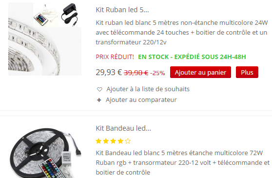

Toma64 Posted July 20, 2015 Share Posted July 20, 2015 Bonjour, Je poste ce topic car j'ai un soucis sur ma boutique prestashop. Le titre de mes produits ne s'affiche pas en entier(voir phot) et je n'ai aucune idée de comment modifier cela. Si quelqu'un a un la solution ou un conseil, je suis preneur. Merci Link to comment Share on other sites More sharing options...

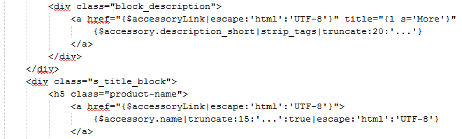

Eolia Posted July 20, 2015 Share Posted July 20, 2015 vous devez avoir un truncate sur le nom dans le product.tpl de votre thème. Modifiez sa valeur (augmentez-la) pour afficher plus de caractères Link to comment Share on other sites More sharing options...
Toma64 Posted July 20, 2015 Author Share Posted July 20, 2015 Merci pour votre réponse, j'ai modifié les 2 truncate dans product.tpl mais cela ne change rien (j'ai vidé le cache aussi) Link to comment Share on other sites More sharing options...
Eolia Posted July 20, 2015 Share Posted July 20, 2015 le chiffre du truncate correspond au nombre de caractères affichés, 20 pour la description c'est un peu court... Vous avez bien effectué les modifs dans le product.tpl du thème ? Cache navigateur vidé également ? Link to comment Share on other sites More sharing options...
Toma64 Posted July 20, 2015 Author Share Posted July 20, 2015 Oui j'ai modifié le product.tpl de mon théme actuel, par contre je n'ai pas pensé au cache de mon navigateur. Pour le truncate 20 je vais le modifier, mais pour le 15 faut il le modifier aussi ? Link to comment Share on other sites More sharing options...
Eolia Posted July 20, 2015 Share Posted July 20, 2015 Bien sur, surtout que cela prend en compte les espaces blancs également. Passez le truncate description à 450 et celui du nom produit à 30 Link to comment Share on other sites More sharing options...
Toma64 Posted July 20, 2015 Author Share Posted July 20, 2015 Je viens de le faire et, ça ne fait rien. J'ai vider le cash web et de la boutique. Link to comment Share on other sites More sharing options...
Eolia Posted July 20, 2015 Share Posted July 20, 2015 si sur la page produit c'est bon Il faut faire la même modif dans product-list.tpl (pour toutes les pages qui utilisent les produits en liste) Link to comment Share on other sites More sharing options...
Toma64 Posted July 20, 2015 Author Share Posted July 20, 2015 Super !!!!! Ça marche ! Merci beaucoup Link to comment Share on other sites More sharing options...
