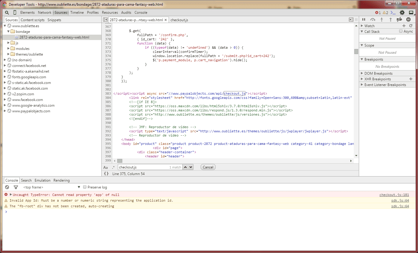

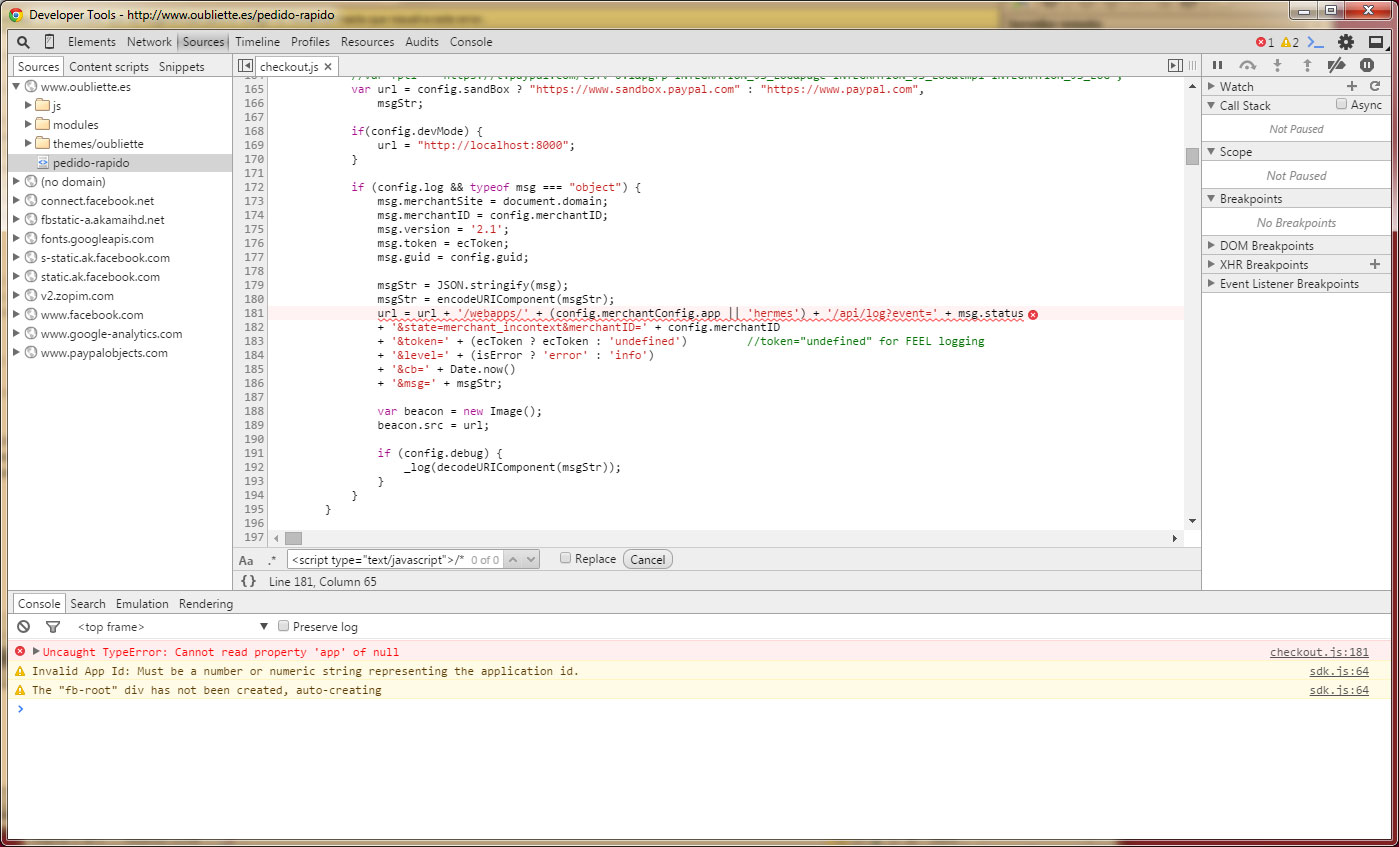

No consigo hacer funcionar el módulo estándar de PayPal 3.10 en Prestashop 1.6.1.0. Al confirmar el carrito de la compra sobre el icono de PayPal directamente no responde, no hace nada. Al mirar la consola de javascript he visto que al cargar la página ya salta un error de Javascript (adjunto imagen de la consola de Chrome). Curiosamente el error salta siempre, independientemente de la página donde me encuentre, no sólo al ir a la página del carrito de la compra.
El error en principio se produce en cualquier explorador, yo he probado con Chrome 43.0.2357.130 m y Firefox 39.0.

El script en cuestión se añade en todas las páginas de productos y en la página principal con la siguiente línea: <script async src="//www.paypalobjects.com/api/checkout.js">, y es el que da el error (pongo un pantallazo de la consola de javascript).
Sí que es cierto que vengo actualizando el Prestashop desde la 1.4 hasta la última versión y he ido encontrando problemas que poco a poco se van solucionando, pero creo que si fuera un Javascript "antiguo" de otra versión del mismo módulo lo tendría en la instalación local (físicamente en alguna carpeta), pero por lo que parece lo coloca el propio módulo de Prestashop y además lo carga desde uno de sus dominios (por eso no está en ninguna carpeta).
He quitado la compresión de javascript para que haciendo un "Ver código fuente" (en cualquier ficha de producto por ejemplo) se puede localizar la carga del "checkout.js" facilmente.

Tienes razón, no había buscado correctamente el fichero.
Ese JS se añade cuando se habilita la opción "Use PayPal In Context Checkout". Puedes deshabilitarla para ver si no te falla?

pues sí, quitando esa opción funciona correctamente, al hacer el pago salta a PayPal sin problemas. Acabo de ver la nueva versión del módulo, ya que estaba la he actualizado y sigue dando el mismo problema, si tienes activa la opción de "Use PayPal In Context Checkout" salta el mismo error tanto en la versión 3.10 como la 3.10.1 (por lo menos en mi caso).
