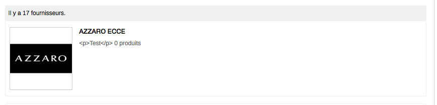

sharkuter Posted July 18, 2015 Share Posted July 18, 2015 Bonjour, j'ai un petit soucis avec ma description fournisseur sur mon site web. Lorsque je tape la description dans le back office et que je confirme; Sur mon front office on voit <p> ma description </p>. J'ai les 2 balises textes qui apparaissent à coté de ma description. Je pense qu'il y a une petite erreur dans le code mais je vous avoue que je ne suis pas assez pro pour la régler. Je vous joints une PJ avec la photo si besoin. Merci de votre aide Bonne journée Link to comment Share on other sites More sharing options...

sharkuter Posted July 18, 2015 Author Share Posted July 18, 2015 Oui j'ai bien effacé la mise en forme mais le problème est toujours la. Si j'essaye de mettre le texte en gras, en italique etc... il me met simplement le code dans ma description et ne l'applique pas ( du front office uniquement). Je vais regarder avec la méthode strip_tags Merci Link to comment Share on other sites More sharing options...
Eolia Posted July 19, 2015 Share Posted July 19, 2015 Si vous voulez conserver votre mise en forme sur la page, il faut plutôt enlever -> |escape:'htmlall':'UTF-8' dans le tpl^^ 1 Link to comment Share on other sites More sharing options...
sharkuter Posted July 19, 2015 Author Share Posted July 19, 2015 Bonjour et Merci pour votre aide. j'ai donc modifié mon tpl blocksupplier en enlevant |escape:'htmlall':'UTF-8' <!-- Block suppliers module --><div id="suppliers_block_left" class="block blocksupplier"> <h4 class="title_block">{if $display_link_supplier}<a href="{$link->getPageLink('supplier')|escape:'html'}" title="{l s='Suppliers' mod='blocksupplier'}">{/if}{l s='Suppliers' mod='blocksupplier'}{if $display_link_supplier}</a>{/if}</h4> <div class="block_content">{if $suppliers} {if $text_list} <ul class="bullet"> {foreach from=$suppliers item=supplier name=supplier_list} {if $smarty.foreach.supplier_list.iteration <= $text_list_nb} <li class="{if $smarty.foreach.supplier_list.last}last_item{elseif $smarty.foreach.supplier_list.first}first_item{else}item{/if}"> {if $display_link_supplier}<a href="{$link->getsupplierLink($supplier.id_supplier, $supplier.link_rewrite)|escape:'html'}" title="{l s='More about' mod='blocksupplier'} {$supplier.name}">{/if}{$supplier.name|escape:'html':'UTF-8'}{if $display_link_supplier}</a>{/if} </li> {/if} {/foreach} </ul> {/if} {if $form_list} <form action="{$smarty.server.SCRIPT_NAME|escape:'html':'UTF-8'}" method="get"> <p> <select id="supplier_list" onchange="autoUrl('supplier_list', '');"> <option value="0">{l s='All suppliers' mod='blocksupplier'}</option> {foreach from=$suppliers item=supplier} <option value="{$link->getsupplierLink($supplier.id_supplier, $supplier.link_rewrite)|escape:'html'}">{$supplier.name|escape:'html':'UTF-8'}</option> {/foreach} </select> </p> </form> {/if}{else} <p>{l s='No supplier' mod='blocksupplier'}</p>{/if} </div></div><!-- /Block suppliers module --> Cependant mon soucis persiste, j'ai toujours les balises qui apparaissent. Il y a peut être une balise manquante dans le code. Link to comment Share on other sites More sharing options...
Eolia Posted July 19, 2015 Share Posted July 19, 2015 hum... vous n'êtes pas dans le bon fichier là. Celui-ci c'est supplier-list.tpl Donc remettez-le comme il était et ouvrez supplier.tpl et recherchez $supplier->description c'est uniquement là qu'il faut enlever le escape|escape:'html':'UTF-8' s'il existe Si cela ne change rien, verifiez si Utiliser la librairie HTMLPurifier n'est pas sur oui dans les paramètres généraux du BO Link to comment Share on other sites More sharing options...
sharkuter Posted July 19, 2015 Author Share Posted July 19, 2015 J'ai trouvé le fichier supplier.tpl qui semble être bon au final : {include file="$tpl_dir./errors.tpl"}{if !isset($errors) OR !sizeof($errors)} {if !empty($supplier->description)} <div class="description_box"> <p>{$supplier->description}</p> </div> {/if} {if $products} <div class="content_sortPagiBar"> {include file="$tpl_dir./pagination.tpl"} <div class="sortPagiBar clearfix"> {include file="./product-sort.tpl"} {include file="./product-compare.tpl"} </div> </div> {include file="./product-list.tpl" products=$products} {else} <p class="warning">{l s='No products for this supplier.'}</p> {/if}{/if}</div> J'ai également désactivé "Utiliser la librairie HTML purifier" Ce problème persiste, j'ai toujours mes balises texte ( <p> </p>) qui apparaissent et si je veux mettre en gras, italique, etc même problème, les balises apparaissent. Je suis un peu bloqué Je suis sous presta 1.6.0.8 au cas ou Link to comment Share on other sites More sharing options...
Eolia Posted July 19, 2015 Share Posted July 19, 2015 curieux... pouvez-vous regarder dans la table ps_supplier_lang si le champ html est bien tel que avec ses balises <p> sans caractères d'échappement avant ( \ ou ' ou " ) ? Link to comment Share on other sites More sharing options...
