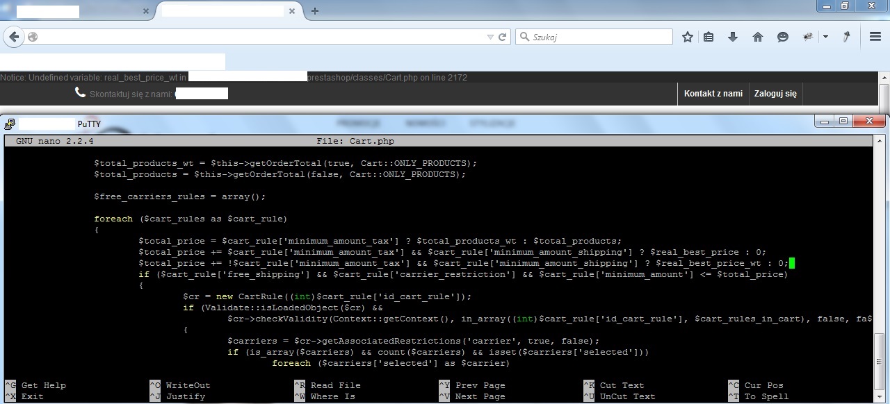

paplo22 Posted June 30, 2015 Share Posted June 30, 2015 (edited) Nie wiem skąd się to wzięło, proszę o pomoc? jakąś poradę jak zniwelować ten błąd. Z góry dziękuję. Edited July 7, 2015 by paplo22 (see edit history) Link to comment Share on other sites More sharing options...
0 vekia Posted June 30, 2015 Share Posted June 30, 2015 to jest tylko notice, nie jest to error wystarczy wyłączyć tryb debugowania i komunikat zniknie jeżeli chcesz ten notice wyeliminować, trzeba będzie pogrzebwać w plikach i znaleźć błąd jaka to wersja prestashop? gdzie ten błąd wyskakuje? na kazdej podstronie czy tylko na wybranych? Link to comment Share on other sites More sharing options...

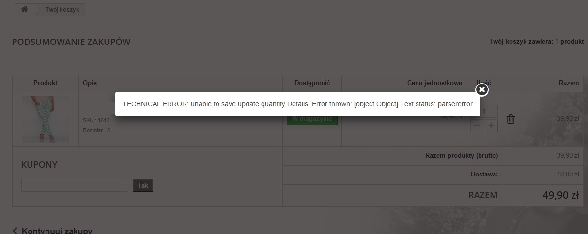

0 paplo22 Posted July 7, 2015 Author Share Posted July 7, 2015 wersja 1.6.0.14 debugowanie mam włączony bo easyuploader potrzebuje aby dało się pobierać zamówienia, takie dziwne rzeczy ale tak wyczytałem na forum. nic nie odpisałem bo oprócz notice nic się nie działo albo nie zauważyłem, a teraz nie da się usuwać przedmiotów z koszyka, w sensie dodaje produkt najeżam na koszyk daje usuń przedmiot, i wyskakuje informacja na środku "ERROR: unable to delete the produc" i przedmiot nie znika z koszyka, znika dopiero po naciśnięciu F5. Ten problem jest tylko z ostatnim produktem w koszyku, jak mam np 3 to 2 pozostałe się usuwają na bieżąco. A ta informacja co jest wyżej na zdjęciu wyskakuje dokładnie po tym jak nacisnę usuń ostatni produkt i przejdę do innej podstrony, i nie znika dopóki nie dodam czegoś do koszyka i nie odświeżę strony. Proszę o pomoc bo ten problem z koszykiem jest uciążliwy dla klienta Link to comment Share on other sites More sharing options...
0 hatak Posted July 7, 2015 Share Posted July 7, 2015 debugowanie wymagane jest przez jakis integrator/modul ??!!! problem chyba lezy w koszyku ajax Link to comment Share on other sites More sharing options...
0 paplo22 Posted July 7, 2015 Author Share Posted July 7, 2015 no tak dziwne ale prawdziwe http://www.easyuploader.pl/forum/viewtopic.php?f=2&t=1509&p=13133&hilit=presta#p13133 Witam, Chyba wiem, co może być powodem niepobierania transakcji z Prastashop do EU. Odszukaj w katalogu głównym swojej instalacji katalogu config/ w nim plik: defines.inc.php Trzeba go edytować i zmienić PS_MODE_DEV - jak jest "true" zaczytuje do EU a jak "false" nie Przy okazji prośba o wyeliminowanie tego błędu do Pana Marcina, bo praca w trybie deweloperskim gryzie się nam z innym programem, który korzysta z bazy Presty i albo możemy pobierać transakcje z Presty, albo pracować na tamtym programie. Domyślnie w nowej preście ustawienie jest na "false" i po aktualizacji nie mogliśmy dojść dlaczego przestało zaczytywać zakupy z Presty. Dodatkowo wydaje nam się że szybciej chodzi sklep, kiedy wyłączony jest ten tryb deweloperski. a gdzie dokładnie szukać tego błędu, jak go zlokalizować w kodzie? Link to comment Share on other sites More sharing options...
0 hatak Posted July 7, 2015 Share Posted July 7, 2015 koszyk ajax wlacza sie lub wylacza w module koszyk ale najpierw sprawdzilbym czy to nie modul tego allegro cos nie wyczynia - wylacz go wraz z trybem debugowania i sprawdz czy wszystko nie wrocilo do normalnosci Link to comment Share on other sites More sharing options...
0 paplo22 Posted July 7, 2015 Author Share Posted July 7, 2015 tak dzięki za podpowiedz, to wszytko przez ten tryb ;/ Link to comment Share on other sites More sharing options...
0 vekia Posted July 7, 2015 Share Posted July 7, 2015 najpierw warto powiedzieć czym jest ten tryb debugowania. kiedy jest włączony wyświetla błędy jakie Twój sklep ma w kodzie kiedy jest wyłaczony: nie wyświetla nic, "tłumi" błędy. zatem: wyłączony tryb i działanie sklepu wcale nie oznacza, że gdzieś w tle coś się nie sypie wprawdzie 'notice' to nie problem, ale cały czas tam jest i logi servera będą się tym notice wypełniać. tryb debugowania ma być włączony tylko wtedy, kiedy pracujemy nad sklepem i eliminacją błędów. jeżeli sklep ma działać dla ludzi - wyłączamy go. Link to comment Share on other sites More sharing options...
0 paplo22 Posted July 7, 2015 Author Share Posted July 7, 2015 if (!defined('_PS_MODE_DEV_')) define('_PS_MODE_DEV_', true); /* Compatibility warning */ define('_PS_DISPLAY_COMPATIBILITY_WARNING_', false); if (_PS_MODE_DEV_ === true) { @ini_set('display_errors', 'off'); // <-- to zminialme z 'on' na 'off' @error_reporting(E_ALL | E_STRICT); define('_PS_DEBUG_SQL_', true); } else { @ini_set('display_errors', 'off'); define('_PS_DEBUG_SQL_', false); } teraz działa koszyk i easyuploader. Ale czy to tak może zostać? Link to comment Share on other sites More sharing options...
0 hatak Posted July 7, 2015 Share Posted July 7, 2015 poki co ale leczysz objawy nie przyczyne 1 Link to comment Share on other sites More sharing options...
0 paplo22 Posted July 16, 2015 Author Share Posted July 16, 2015 Sorki ze jeszcze trochę po spamuje, ale ten błąd nie daje mi spokoju, tak jak już napisałem wyskakuje on przy usuwaniu ostatniego przedmiotu z koszyka znalazłem: http://forge.prestashop.com/browse/PSCSX-1285 podobne ale on tam pisze ze nie tylko przy usuwaniu ale także przy zmianie ilości, i tam jest rozwiązanie (chyba nie jestem pewien) https://github.com/PrestaShop/PrestaShop/commit/cdc14fb62c39b1587edaf2903bf2feed600170dd i to jest do Fix Version/s: 1.6.0.6 a ja korzystam z wersji 1.6.0.14 i pytanie czy jak wkleję ten Card.php zamiast mojego to może to coś pomóc? i czy wogole mogę to zrobić jak są niby inne wersje? Link to comment Share on other sites More sharing options...
