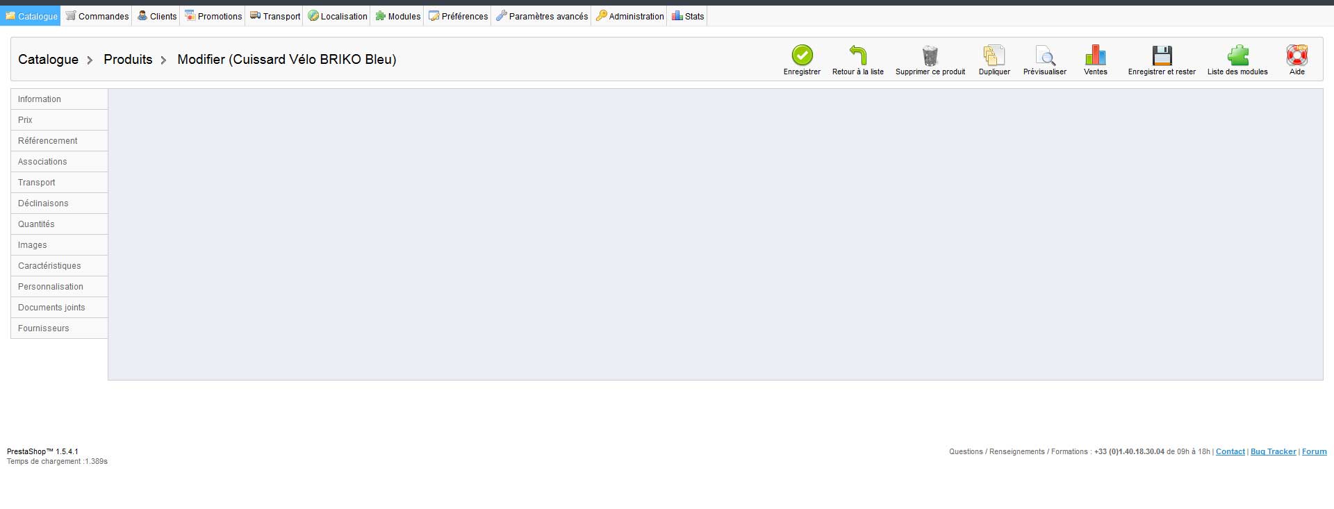

Alex--77 Posted June 24, 2015 Share Posted June 24, 2015 Bonjour, Avant d'expliquer mon problème, je pose le contexte. J'ai un prestashop 1.5 hébergé sur un serveur depuis 2013, je souhaite migrer prestashop + bdd vers un vps OVH. J'ai effectué le transfert, ça c'est bien passé à part l'affichage des prix. Sur le front tout mes produits sont à 0 (home, page catégorie, page produit). Dans le BO dans la fiche produit, lorsque je vais dans l'onglet "prix" j'ai une page blanche (cf pièce jointe). Lorsque je clic sur les autres onglets j'ai bien les infos (description, SEO, déclinaison,...). Quand je suis dans la liste des produits dans le BO, le prix affiche également 0, pourtant quand je vais dans la table ps_product, ps_product_specific,... j'ai bien mes prix de renseignés. Je ne comprends pas pourquoi mes prix sont à 0 alors qu'en BDD ils sont présent. Quelqu'un peut m'éclairer sur ce problème ? Link to comment Share on other sites More sharing options...

Oron Posted June 25, 2015 Share Posted June 25, 2015 Bonjour Les DNS n'ont rien à voir si dans le back office vous l'avez l'un ou l'autre une page blanche, c'est surtout qu'il manque une table dans la base de donnée. Les DNS Domain Name Server leur seul et unique fonction est de dire que le nom de domaine lismoi.com correspond au serveur avec l'IP 235.142.63.54 pour être cours traduis un nom de domaine en une adresse IP vulgairement parler. Si vous ne trouvez pas ou si vous ne voyez pas de table qui manque faites : La ligne sur une 1.4 dans config/config.inc.php@ini_set('display_errors', 'off'); << mettez off à on >> @ini_set('display_errors', 'on');La ligne sur une 1.5 / 1.6 dans config/defines.inc.phpdefine('_PS_MODE_DEV_', false); << mettez false à true >> define('_PS_MODE_DEV_', true);Si c'est un problème d'interprétation d'un fichier vous verrez un message d'erreur. Copier Coller au moins la 1ere ligne.Si le nom de votre dossier d'administration apparait remplacé le par des *****. Link to comment Share on other sites More sharing options...
Alex--77 Posted June 25, 2015 Author Share Posted June 25, 2015 Bonjour, Je me doutais bien que ce n'était pas du au DNS, merci de confirmer. J'ai activé le mode dev de Prestashop, je n'ai pas d'erreur juste un warning : "Warning: Division by zero in /tools/smarty/plugins/function.math.php(70) : eval()'d code on line 1" Le warning paraît logique, puisque mes prix affichent 0. J'ai peut-être une piste je crois que mes taxes ce sont mal importées. Je vais refaire une import des tables produits et taxes. Link to comment Share on other sites More sharing options...
Oron Posted June 25, 2015 Share Posted June 25, 2015 Mauvaise importation c'est possible. C'est souvent une des causes vous avez exporter la base de donnée sous quel format ? sql ou zip Avec un export en *.zip vous avez moins de risque que l'import se fasse mal à moins que le serveur était en surcharge. Link to comment Share on other sites More sharing options...
Alex--77 Posted June 25, 2015 Author Share Posted June 25, 2015 L'export c'est fait en sql mais pour l'import je suis obligé de passer en zip sinon l'export ne se fait pas. Le délai d’exécution du serveur est dépassé (même si je l'augmente). J'ai fais l'import des tables product et tax, le problème est toujours la. Je vais devoir refaire l'import de toutes les tables ps Link to comment Share on other sites More sharing options...

Alex--77 Posted June 30, 2015 Author Share Posted June 30, 2015 Oui ça doit surement être une usine à gaz.Mon problème persiste toujours, après re-uploader les fichiers et importation de bdd. J'ai voulu tester de mettre à jour un des produits via le backoffice, en me disant que ça aller ré-initialiser la table des prix mais je n'ai pas pu. J'ai une belle erreur Mysql duplicate primary key, pourtant je fais un update et pas de insert.Je sais pas si cette erreur peut indiquer une piste à suivre ? Link to comment Share on other sites More sharing options...
Jean Francois G Posted June 30, 2015 Share Posted June 30, 2015 oui effectivement.. Avec quel outil a tu sauvegardé ta bdd ? phpmyadmin ou l'outil de prestashop ? Link to comment Share on other sites More sharing options...
Alex--77 Posted June 30, 2015 Author Share Posted June 30, 2015 Ce n'est pas moi qui est effectué la sauvegarde de la bdd mais à ma connaissance ça été fait via phpMyAdmin.J'ai demandé deux fichiers sql, un avec la structure de la bdd et l’autre avec les données. Link to comment Share on other sites More sharing options...
Jean Francois G Posted June 30, 2015 Share Posted June 30, 2015 mais pourquoi diable avoir demandé une telle chose... Deux fichiers, deux possibilités de mauvais transfert.. Un seul fichier est amplement suffisant pour recréer la structure, et y insérer les données. Peut tu demander un nouveau transfert unique et refaire la restauration ? Link to comment Share on other sites More sharing options...
Alex--77 Posted July 1, 2015 Author Share Posted July 1, 2015 En fait non, dans un premier temps, ils m'ont envoyé un fichier unique mais la bdd est volumineuse (le presta est en ligne depuis 2013).Quand je fais l'import du fichier unique, j'ai le temps de chargement dépassé et phpMyAdmin arrête l'import, j'ai du séparer structure et données puis séparé les données en 10 fichiers sinon impossible d'importer (même en .sql.zip). J'ai même augmente la memory_limit du serveur mais ce n'était pas suffisant, certaines tables ont plus d'un million de lignes mais celle-ci je ne les importe pas c'est les tables ps_connections, ps_connection_page (c'est pour les stats de presta). Link to comment Share on other sites More sharing options...

Alex--77 Posted July 10, 2015 Author Share Posted July 10, 2015 (edited) J'ai réussis à résoudre mon problème.J'ai utilisé bigdump pour importer ma base de données en une seule fois. L'import c'est bien passé et je n'ai plus de bug. Merci à Jean Francois G pour avoir essayé de m'aider à résoudre le problème. Edited July 10, 2015 by Alex--77 (see edit history) Link to comment Share on other sites More sharing options...
Jean Francois G Posted July 10, 2015 Share Posted July 10, 2015 il me semblait bien que ça venait de la double importation Super que le problème soit résolu. Bonne continuation ! Link to comment Share on other sites More sharing options...
