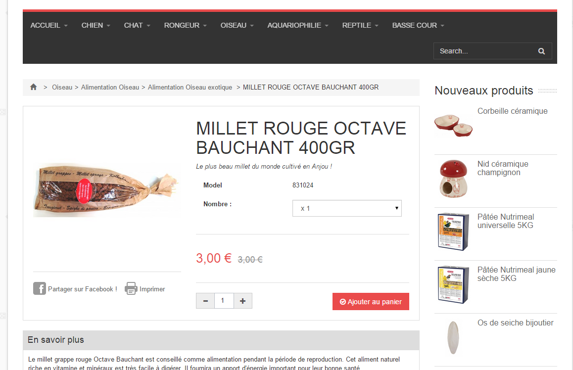

DRjekyll Posted June 10, 2015 Share Posted June 10, 2015 Bonjour, en ce moment j'ai un problème sur mon site. Il m'affiche des prix barrés a coter du prix normal sur le produit alors qu'il est identique et qu'aucune promotion ou déclinaison n'est pratiquée. Il ne le fais pas à chaque fois, je ne trouve pas la raison de ce bug, pouvez vous m'aidez s'il vous plait ? Merci Link to comment Share on other sites More sharing options...

DRjekyll Posted June 10, 2015 Author Share Posted June 10, 2015 autant pour moi voilà les infos : Version de PrestaShop 1.6.0.9 URL de votre boutique http://aucomptoirdenoe.fr/ Nom du thème utilisé vp_pets pas de module installé récemment et screen en exemple Link to comment Share on other sites More sharing options...

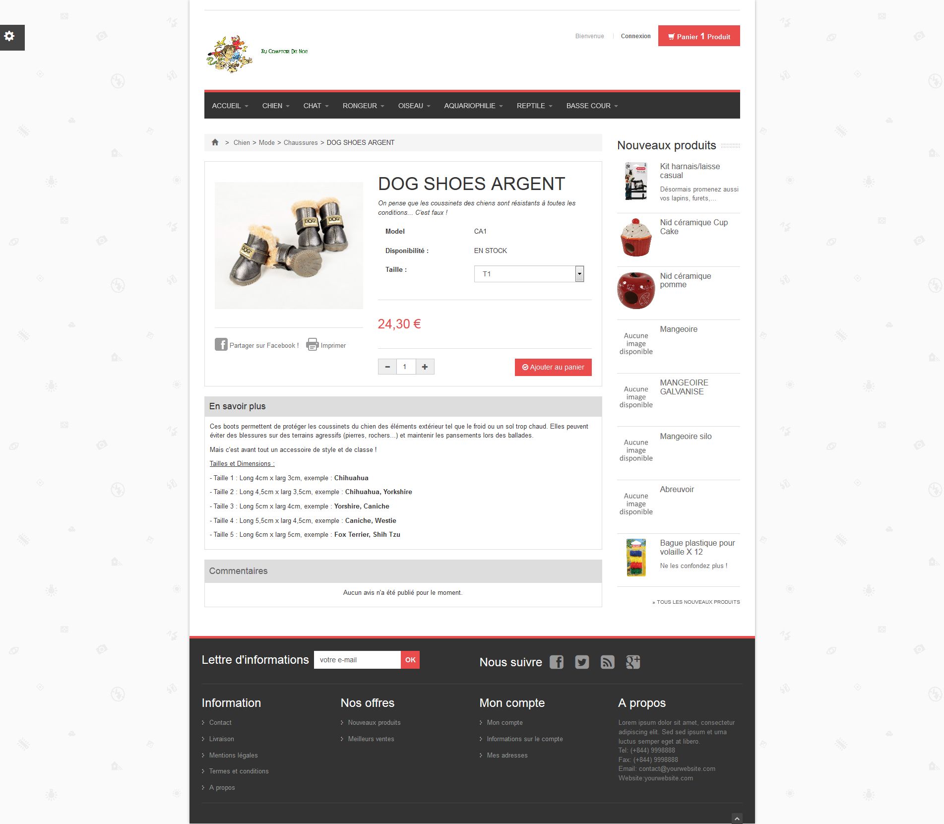

DRjekyll Posted June 15, 2015 Author Share Posted June 15, 2015 Sur les chaussures cela ne s'affiche pas (je ne sais pas pourquoi). Mais clique sur le dernier produit ajouté (kit harnais/laisse casual) et pour certaines là il y a les prix barrés. Merci en tout cas. Link to comment Share on other sites More sharing options...
Atch Posted June 15, 2015 Share Posted June 15, 2015 Effectivement mais que sur deux déclinaisons sur 4 . Comparez les 4 déclinaisons, peut être un paramètre diffère. V++ Atch Link to comment Share on other sites More sharing options...
