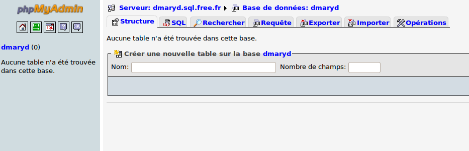

J'ai aussi un soucis pour la création d'une base de donnée, sur free, ça ne se présente pas de la même façon. Je n'ai pas l'information "entrelacement" en face du nom de la table, j'ai "choisir le nombre de champ" et j'avoue que je ne sais pas quoi mettre.

Bonjour
Pour la base de donnée dmaryd c"est le nom de votre base de donnée, vous n'avez pas besoin de créer une base de donnée
dmaryd.sql.free.fr c'est le nom du serveur de la base de donnée.
