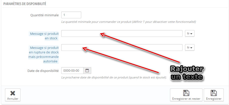

klamort Posted June 8, 2015 Share Posted June 8, 2015 Bonjour, Quand on ajoute un produit, dans quantité, il y a le paramètre de disponibilité : Message si produit en stock Message si produit en rupture de stock mais précommande autorisée J'ai déjà plusieurs milliers d'articles, et je n'ai rien introduit dans ses paramètres... existe-t-il une solution pour que l'on puisse rajouter par ex: "En stock" ou "Disponible sur commande" sans devoir reprendre chaque article un à un? Merci. Link to comment Share on other sites More sharing options...

EISEAL Posted July 5, 2015 Share Posted July 5, 2015 (edited) Salut, Requete pour PhpMyAdmin : UPDATE `ps_product_lang` SET `available_now` = 'En stock' WHERE `id_shop` = 1 AND `id_lang` = 1; UPDATE `ps_product_lang` SET `available_later` = 'Disponible sur commande' WHERE `id_shop` = 1 AND `id_lang` = 1; Attention a modifier selon ton cas : ps_ préfix de tes tables, id_shop (ici 1) et id_lang (ici 1 correspond au francais) Edited July 5, 2015 by anteverce (see edit history) Link to comment Share on other sites More sharing options...
klamort Posted July 5, 2015 Author Share Posted July 5, 2015 Merci Anteverce, Problème réglé. Klaus Link to comment Share on other sites More sharing options...
