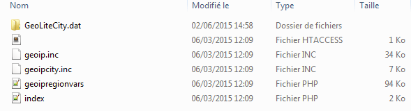

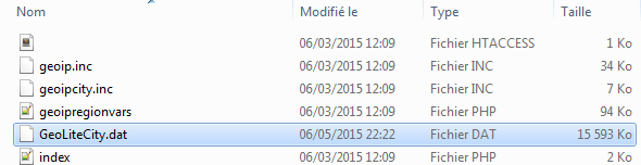

La Cafeine Posted June 2, 2015 Share Posted June 2, 2015 je vien de tester sans le fichier, ça fait bien le meme Message d'erreur, une fois le fichier copier je n'ai pas le message d'Erreur, Tout a l'air de fonctionné correctement (je n'ai pas fait de teste bien sur) quand tu décompresse tu a un répertoire nomé : "GeoLiteCity.dat" et a l'interieur de ce repertoire tu a un fichier nomé : "GeoLiteCity" avec une extention .dat donc quan tu copie le fichier tu doit avoir ça : et non pas ça : Dit moi si ça regle ton probleme ? Link to comment Share on other sites More sharing options...
rhermassi Posted June 3, 2015 Author Share Posted June 3, 2015 en copiant le fichier en SFTP depuis mon pc sa fonctionne et j'ai plus d'erreur . super Merci La Cafeine y'a un probleme avec la decompression sur le serveur directement Link to comment Share on other sites More sharing options...
